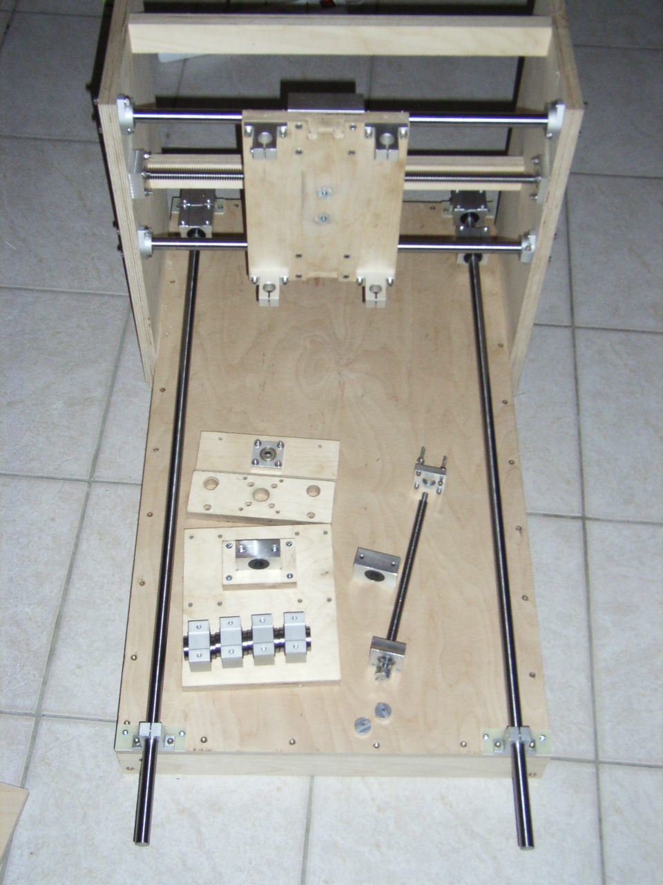

Ich baue mir eine Käsefräse (CNC-Fräse ;) )
Sonntag, 9. Januar 2011, 11:08

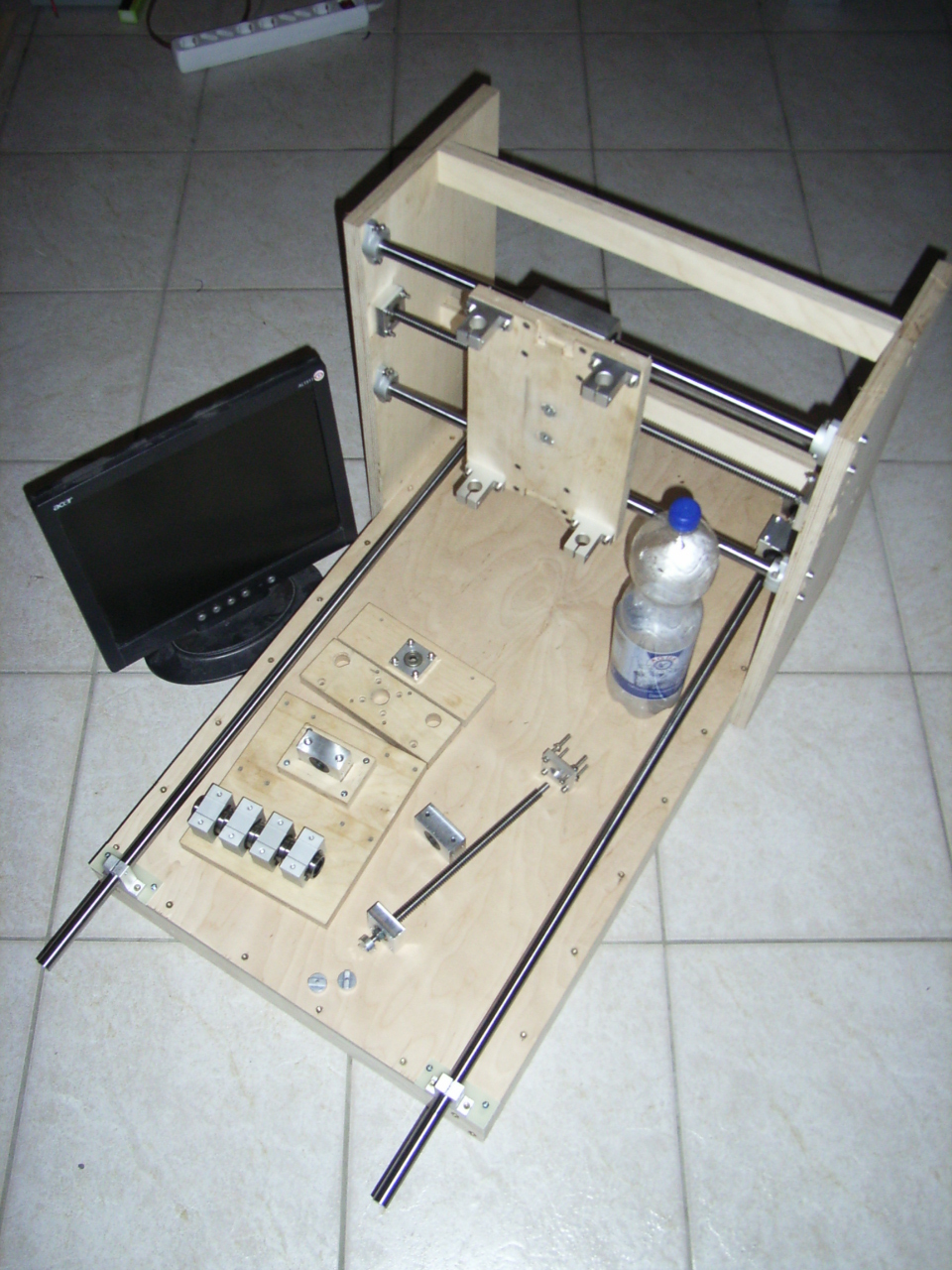

Morgen zusammen,
seit langer Zeit möchte ich mir eine CNC-Fräse bauen um mir Teile für meine Modelle oder andere Bauteile selbst herstellen zu können.
Jetzt habe ich endlich angefangen :D
Die Daten:
Portalfräse mit fest stehendem Portal
Verfahrweg ca. 800 x 450 x 10 (z wird noch erweitert!)
Linearführungen 16mm auf allen 3 Achsen
Trapezgewindespindel 12x3
3 Schrittmotoren mit je 2Nm und 2A pro Phase
4-Achs Schrittmotorsteuerung von GWR-Elektronik
Als Spindel kommt vorerst ein ganz einfacher Proxxon drauf. (Die Eigenbau-HF-Spindel mit Brushlessantrieb ist schon in der Mache)

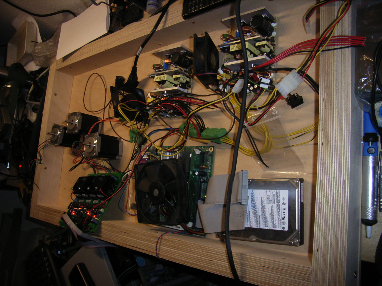

Die Elektronik wird im Sockel der Fräse untergebracht:
Mini-ITX-Board mit 120er Platte
2 ATX Netzteile umgebaut für die Stromversorgung der Motoren und des PCs (macht 24V - evtl. wird noch ein drittes dazu gesetzt um 36V zu erreichen.)
1x 5V Netzteil für Motorlogik
1x 12V Netzteil für Endschalterlogik
Schrittmotorkarte

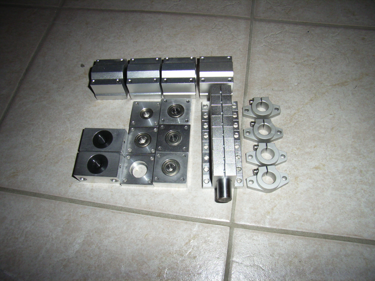

Die Metallteile, die noch nicht verbaut sind (ja ich hab ein Lager zu wenig bestellt ;) ):
Ich hatte das Glück, dass ein Kumpel von mir schon eine CNC-Fräse besitzt und mir ein paar Teile bearbeitet hat:

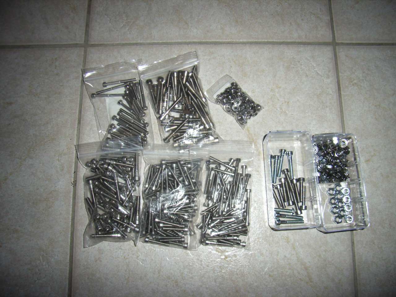

Ganz netter Haufen Schrauben, die man da so braucht:

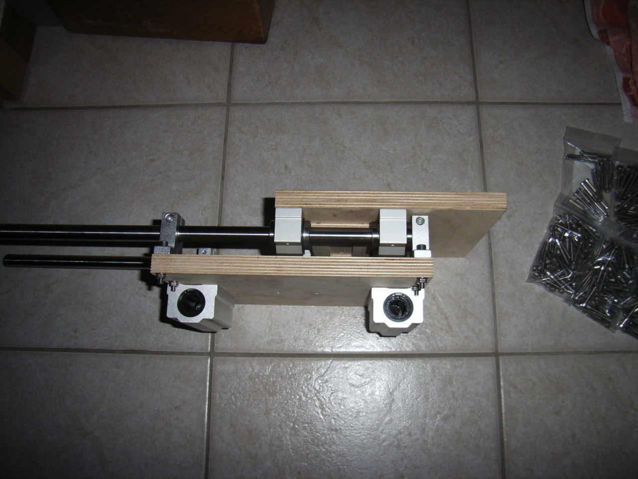

Die Z-Achse ganz ausgefahren - anhand der zu langen Wellen kann man sehen, dass ich den Verfahrweg noch vergrößern möchte.
Der Verhau der Testverkabelung

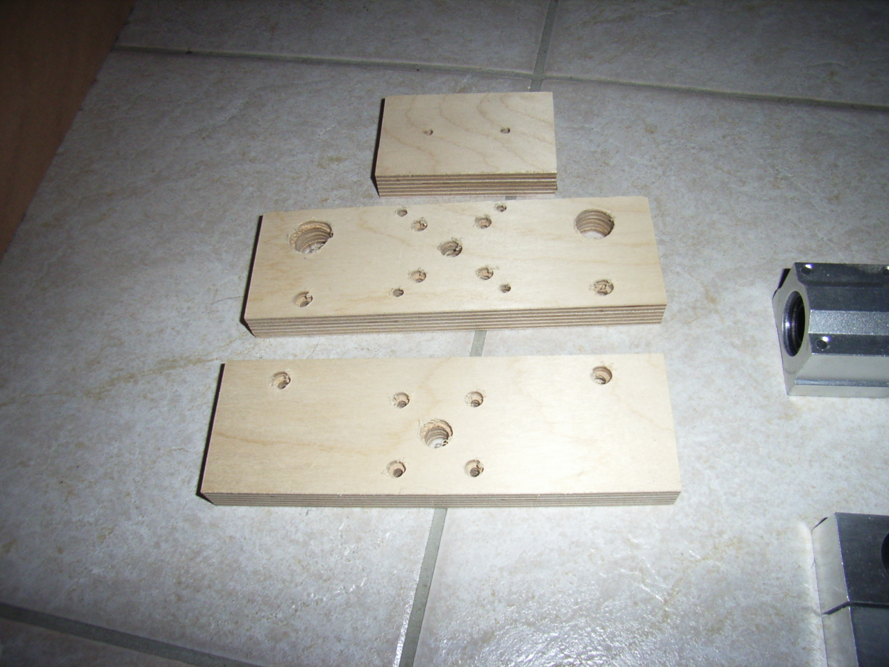

Gestern habe ich mir die Seitenteile vom Portal fräsen und bohren lassen.
Die müssen jetzt noch auf die passende Form zugesägt werden (ging leider mit der Fräse gestern nicht -> Fräser nachm letzten Loch hinüber -.-) und dann kann es ans zusammen bauen und ausrichten gehen :)

Sonntag, 9. Januar 2011, 15:28
Och soo groß ist die gar nicht ;)
Aktuell werden die Seitenteile gerade mit dem Grundgestell verschraubt.
Ich hatte wie gesagt Glück und konnte mir viele Teile von nem Kumpel bearbeiten lassen, wodurch Bohrungen und co. schoneinmal alle stimmen.
Wenn nun alles sauber mit Messuhren ausgerichtet ist erhoffe ich mir eine Ungenauigkeit von max 6/100 - eher weniger :) (Die Hoffnung stirbt zuletzt ;) )
Auf die Verfahrgeschwindigkeiten bin ich gespannt...
Die Motoren machen ca. 6,5 cm/sec mit - allerdings ohne angeschlossene Spindeln.

Aber ob das hier funktioniert bin ich mir nicht sicher:
Willst du auf die 24V bzw. 36V kommen indem du die Netzteile in Reihe schaltest? Das wird leider nicht funktionieren.

@kfh: Jup die sind in Reihe geschalten.
Was dafür notwendig ist, werde ich hier aber nicht erläutern, da hier an Bauteilen rumgewerkelt wird die Netzspannung führen!!
Da muss jeder selbst wissen, ob er daran arbeitet oder nicht. Anleitung gibts von mir keine ;)

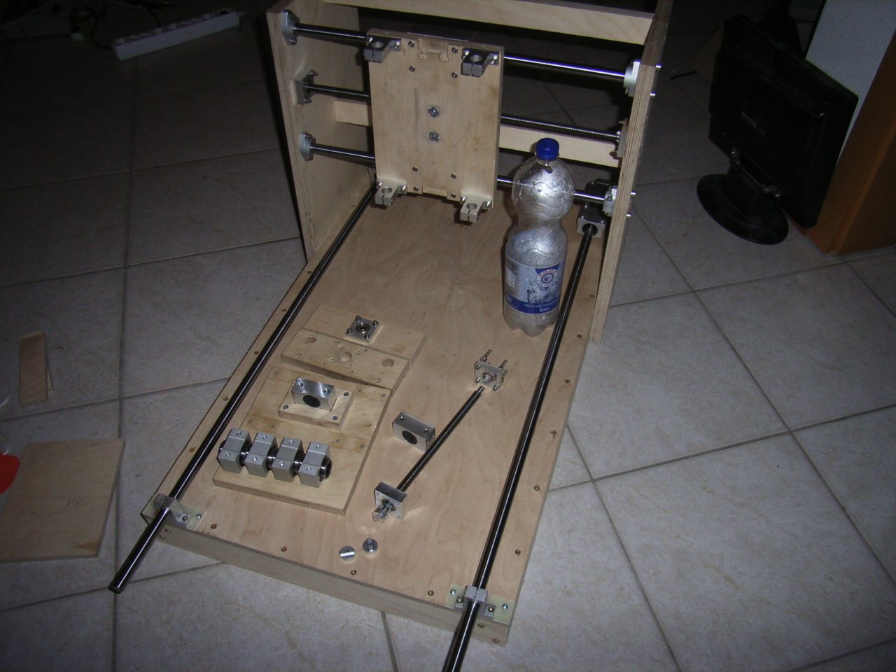

Edit: hier noch drei Bilder vom aktuellen Stand (Größenvergleich: 1,5L Wasserflasche vom Aldi und ein 15" TFT):
von der Seite möchte ich die Maschine gerade nicht fotographieren - das Chaos würde ich euch gerne ersparen :thumbsup:
Ja das ist vielleicht besser dass du keine Anleitung gibst. Durch die Modifikation sind die Netzteile nämlich nicht mehr CE konform...
Ich hoffe du weißt was du tust ;)

ps. wegen netzteilen hast du die kühlrippen von den netzteilen umgetauscht? weil die ja normaler weise anders aussehen so wegen größerer kühlfläche...
Das ist mir durchaus bewusst ja!
Für den Privatbereich akzeptiere ich das aber mal.
Sobald mir mal ein passendes Netzteil bzw. ein günstiger Ringkerntravo mit Gleichrichtern unter die Finger kommt ist der gekauft und die ATX-Netzteile fliegen raus.
Ist ja kein großer Aufwand...
/edit: @Morpheuzz: Aufträge werden gerne angenommen :D
Die Kühlkörper sind original so in den Netzteilen verbaut.

@freakmaster:
Wenn du's brauchen kannst, kann ich dir 2 (sicher) evtl 3 (muß ich nachschauen)
25V 77,5VA Trafos zuschicken gegen Versandkosten.
Sind halt Blocktrafos statt Ringkern, mit interner Temperatursicherung.
Wenn du pro Motor (also wären 3 Stück nötig) Gleichrichter, Kondensatoren+ 3A Regler hinpackst,
kommst du damit auf 25V x 1,4 = 35V geglättet, also was um 33V mit einem Linearregler dran.
Eventuell isses aber günstiger, einen dicken Ringkern+ Glättung und Einzelmotor Regler-Abgänge (3x3A) zu machen.
Wegen der Genauigkeit:
Da kommts doch vorallem auch auf das Umkehrspiel der Spindeln, und die Vibrationen/Resonanzen beim Fräßen an.

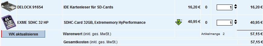

EDIT: Wäre denn statt ner HDD nicht eine günstige/langsame IDE Flashkarte, USB-Stick o.ä. sinnvoll? http://www.reichelt.de/?ACTION=3;ARTICLE=74559;PROVID=2402

@freakmaster:

Für das IDE Teil kriegt man ne billige SSD 8|

Günstig ist bei ssd wohl in dem anwendungsfall immernoch zu teuer,
aber mit sowas wirds jedenfalls nicht teuer, wenn man nicht viele Gb braucht:
http://www.reichelt.de/?ACTION=3;ARTICLE=78409;PROVID=2402
http://www.reichelt.de/?ACTION=3;ARTICLE=81143;PROVID=2402
