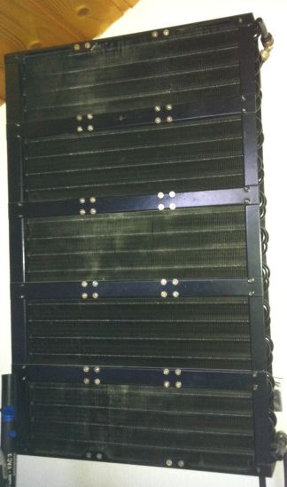

Montag, 18. Juli 2011, 15:10
tut, hab ich hier am Familienrechner ähnlich
Benny²
Montag, 18. Juli 2011, 19:59
Funktioniert anstandslos :)
