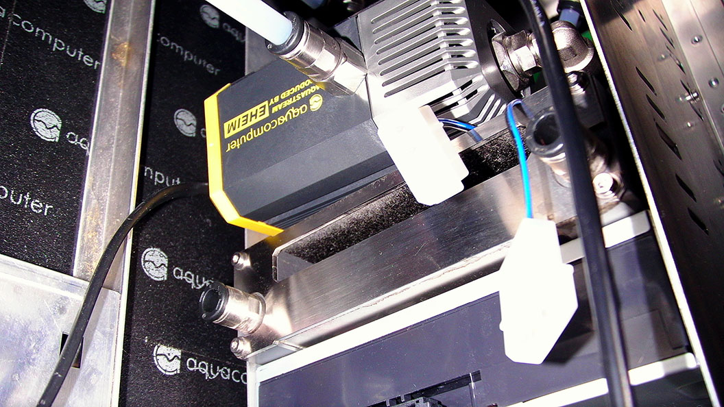

Hi Leute,
scheint so als ob sich meine Pumpe verabschiedet hat. Ich habe gerade meinen frischen i7 zusammengebaut und die Pumpe leckt auf einmal. Sind leider nicht die Anschlüsse, die Pumpe tropft aus dem Gehäuse selbst.
Meine konkrete Frage ist, ob ich außer der Pumpe noch etwas brauche oder sind die alten Anschlüsse zu 100% kompatibel? Das die Steuerplatine mittlerweile integriert ist, ist ja sowieso schonmal ein Grund umzurüsten :thumbup:
Meine jetzige Pumpe hängt an einem aquatube Einbaurahmen samt montiertem Shoggy Sandwich. Hat sich da irgendwas an den Bohrungen getan oder kann ich die neue Pumpe einfach 1:1 wechseln? Würde mir viel Arbeit ersparen; auf seine alten Tage wird man doch echt bequem.

Das Gehäuse ist gleich geblieben. Nur brauchst du mittlerweile 3-4cm Platz hinter der Pumpe für den Anschluss von Strom, USB usw.

Ja das ist mir auch schon aufgefallen und das wird tatsächlich zu einem Problem. Trotz der Shoggy Sandwich "Verlängerung":

Man kann die "neue" AS Platine auch wo anders im Gehäuse unterbringen.

Ja, aber net wenn man die ganze Pumpe tauscht und nicht nur die Elektronik ;)

Doch, man muss die Elektronik nur ausbauen ;) Meine spontane Idee wäre, die ganze Rückplatte abzunehmen und mit nem Tropfen Heißkleber auf der Oberseite der Pumpe zu montieren. Einziges Problem dabei, die AS XT hat nen Temperatursensor. Fragt sich, ob das Kabel lang genug ist. Naja in dieser "Tasche" unten in den 1046ern ist reichlich Platz, da bekommste auch ein verlängertes Kabel unter, falls du den Deckel jemals wieder hinten drauf bauen willst.

YEAH! Nach Wochen sind endlich die Teile gekommen (böser Temperatursensor!).
Bin gerade die Teile am umbauen und stelle fest, dass meine neue aquastream XT Ultra für den oberen Anschluss (Druckstutzen / Wasserauslass) keine Gewindebohrung hat. Ist das normal und wenn ja, was für ein neues Anschlussset benötige ich dann?
Bezüglich der Kabel ist der Lieferumfang des aquaero und der aquastream Pumpe meines Erachtens nach verwirrend und nicht sonderlich transparent. Ich hatte extra noch ein Tachosignalkabel und ein Durchflusssensorkabel mitbestellt. Wie ich jetzt festgestellt habe, liegen diese bei. Für die Verbindung des aquabus der beiden Komponenten brauche ich nur das aquabus Kabel.

Zurückschicken oder selber schneiden.
Ich würde sie aber wegschicken.
