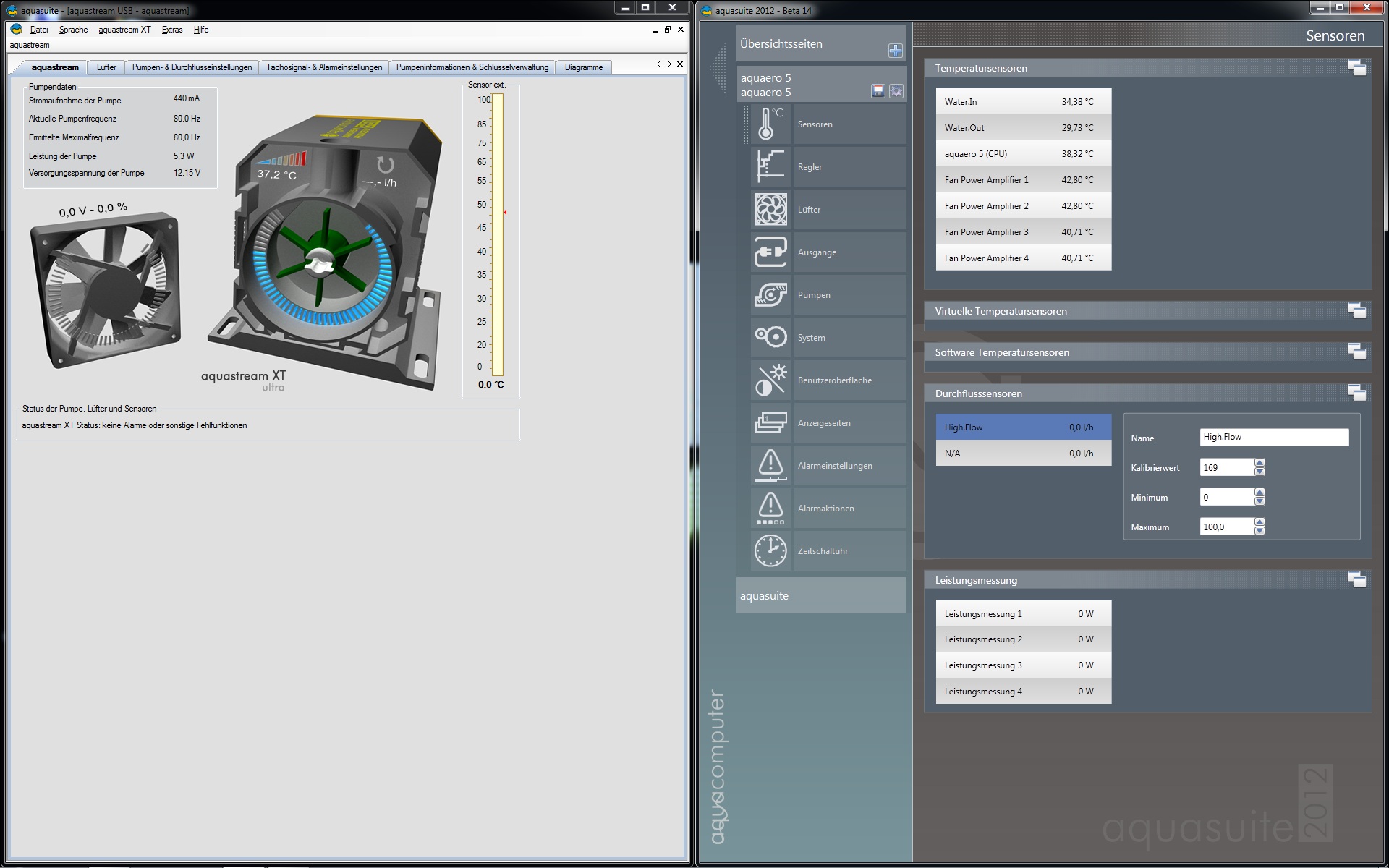

Anliegend nochmal ein paar Screenshots aus den Aquasuiten.

Eine Idee war gerade noch die maximale Pumpenfrequenz mal zurückzusetzen. Gesagt. Getan.
Nachdem ich die Pumpenfrequenz zurückgesetzt hatte ging die Frequenz hoch und sprang irgendwann zurück. Maximale Frequenz wurde mit 87,1 Hz ermittelt und läuft die Pumpe jetzt auch gerade mit dieser Frequenz.
Der High Flow Sensor meldet dabei gerade einen Durchfluss um die 20 l/h, geht aber tlw. auch 0 l/h und der Blick in den Aquatube gleicht einem Trauerspiel!
Ich lasse das System jetzt einfach mal einige Zeit so laufen, evtl. tut sich ja noch etwas... :-/
