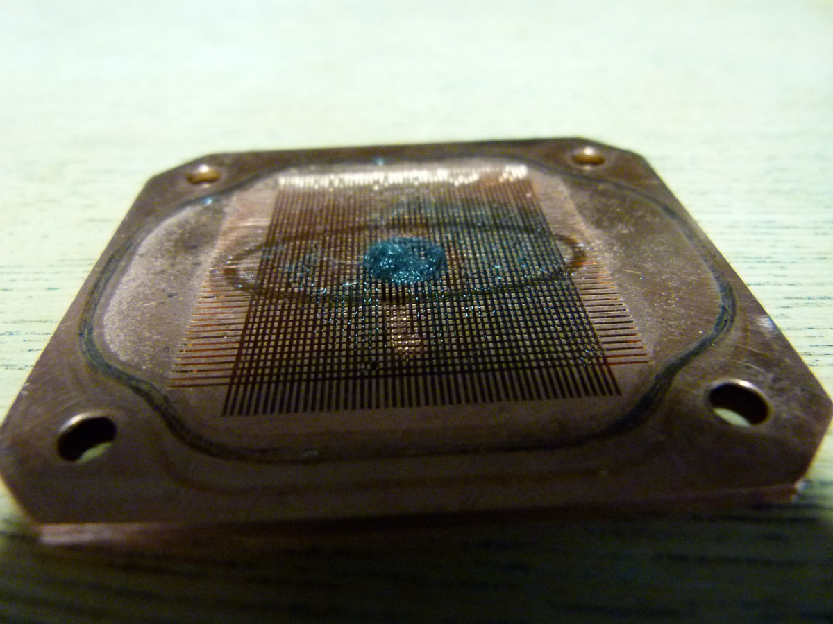

Samstag, 2. Februar 2013, 14:57
Hmpf!
Ich habe gerade mal angefangen das System wieder fit zu machen und verzweifel gerade...
Ich habe den High Flow Sensor entnommen und geöffnet. Dort sah eigentlich alles ganz gut aus - nur ein paar blaue Ablagerungen von dem blauen DP Ultra. Das Rädchen konnte sich "normal" drehen. Also High Flow Sensor gereinigt und wieder einegbaut. Durchfluss ist immernoch schei**e.
Die Aquastream XT Ultra arbeitet mit 70 Hz und es kommt nur ein Rinnsal im Ausgleichbehälter aus dem Eingang bzw. der Spülleitung.
Dann habe ich den High Flow Sensor und den Kugelhahn (den ich ohnehin ausbauen wollte) mal aus dem System genommen - immernoch nur ein Rinnsal aus der Spülleitung.
Jetzt bin ich gerade etwas ratlos...
Der Kreislauf sieht jetzt (nur noch) wie folgt aus:
AC Aquastream XT Ultra >>> Grafikkarte (EK Water Blocks EK FC580 GTX Acetal + Nickel) >>> Prozessor (EK Water Blocks EK Supreme HF Acetal + Nickel) >>> AC Airplex Revolution (mit AC Temperatursensoren am Ein- und Ausgang) >>> AC Aquatube (mit AC Aquajet Spülleitung) >>> AC Aquastream XT Ultra
Kann es sein, dass die Pumpe defekt ist?
Woran kann der bescheidene Durchfluss liegen bzw. wird er jetzt am ehesten liegen?
Wie würdet ihr jetzt vorgehen?

Prozessor (EK Water Blocks EK Supreme HF Acetal + Nickel) ist normalerweise die feinste Struktur, wo sich der Dreck sammelt, kannst aber auch erst mal die Pumpe nur mit dem AGB Testen.

Sonntag, 3. Februar 2013, 13:07
Du scheinst Recht gehabt zu haben. Ich habe gestern den Kühler vom Prozessor entfernt und geöffent. DIe Blende und die Kühlerstruktur waren total mit blauen Rückständen zugesetzt. Mir scheint das blaue DP Ultra schuld zu sein.
Dummerweise habe ich hier nach dem Lösen der Verschlauchung erst mal den Rechner "unter Wasser" bzw "unter DP Ultra" gesetzt - Gott sei Dank ist fast alles nur unten auf den Gehäuseboden und von da direkt auf den Laminatboden gelaufen...
Jetzt habe ich die Gelegenheit genutzt und die Verschlauchung komplett entfernt und werde die Wasserkühlung in den nächsten Tagen komplett neu vornehmen.
Das blaue DP Ultra kann ich übrigens nicht unbedingt empfehlen und werde ich nächste Woche wieder auf das klare DP Ultra umsteigen...

Nur nochmal ein Gedanke von mir, es wäre vielleicht sinnvoll den Filter von aquacomputer hier aus dem Shop zu kaufen und vor den ersten Kühler zu setzen. Die blauen Rückstände sind ja von der Kühlflüssigkeit die am "Dreck" von irgendwas anderen hängen geblieben ist. Also es besteht kein Problem mit dem blauen DP Ultra. Da hätten sich schon mehrere Leute gemeldet, wenn das so wäre. Ich benutze aber auch lieber das farblose DP Ultra.
maexi
Sonntag, 3. Februar 2013, 13:40
DP Ultra hat gar nichts damit zu tun, wenn ich es zu diesem Zeit drinnen gehabt hätte, wäre die Verstopfung auch blau.
