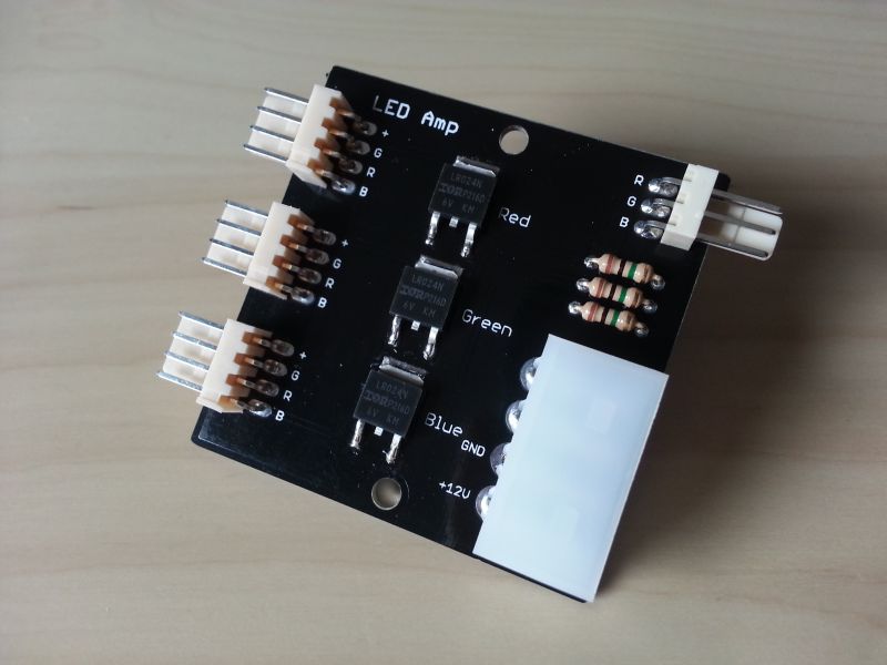

Viele von euch kennen das Problem, dass sich an die Aquaero nur eine bunte LED anschließen lässt, deren Farbe man dann z.B. temperaturabhängig regeln lassen kann. Vor dem selben Problem stand ich 2012 auch. Aus diesem Grund habe ich mir Gedanken gemacht, was nötig wäre, um mehrere LEDs oder sogar ganze LED Strips anschließen zu können.
Das Ergebnis war eine einfache Platine mit drei Anschlüssen, an die ich insgesamt 1,4m RGB-LED 5050 Strip angeschlossen habe, um meinen Computer zu beleuchten.
Wenig später fand ich einen Hersteller für Leiterplatten, der mir zu einem fairen Preis selbst designte Platinen ätzen konnte. Also machte ich mich an die Arbeit und übertrug das Layout meiner selbst gelöteten Lochrasterplatine auf ein doppelseitiges ca. 5cm x 5cm große Board und lies dies professionell fertigen. Mithilfe passend ausgesuchter Bauteile wurde daraus eine hübsche Platine, die wunderbar funktionierte.
Nachdem ich noch ein wenig am Layout gefeilt und es verbessert hatte, bestellte ich noch einmal ein paar Boards in schwarz, da mir die Farbe noch ein bisschen besser gefiel.
Inzwischen läuft die Platine nicht nur dauerhaft in meinem Computer, sondern es haben sich schon ein paar Interessenten überall auf der Welt gefunden, die den Jeak RGB Amp im Einsatz haben. Unter anderem gibt es mehrere Projekte auf overclock.net (Seanimus341, Seanimus448, Aquaero 6 Thread), in denen mein Board Verwendung findet :)

Die Bauelemente sind gestern und vorgestern angekommen und ich habe eine erste Platine bestückt.
Bilder gibt es im ersten Post :-)

ich lese gerade die anleitung zum aquero 5 und dor steht in der pinbelegung der RGB led:
Anschlussmöglichkeit für bis zu drei LEDs bzw. ein Zweifarb- oder RGB-Beleuchtungsmodul
(nicht im Lieferumfang enthalten). Superhelle LEDs (Imax 20
mA, U 3-4V) können ohne Vorwiderstand betrieben werden, dieser ist bereits
im aquaero integriert.
Pinbelegung:
Pin 1: VCC LED 1
Pin 2: VCC LED 2
Pin 3: GND
Pin 4: VCC LED 3
meine LED stripes haben aber ein gemeinsames +
funktioniert das trotzdem mit einem handelsüblichen verstärker oder hast du deswegen deine platine gebaut?

@ Red_Bull: Was meinst du mit einem handelsüblichen Verstärker?
Meine Platine versorgt jedenfalls auch RGB-LEDs mit gemeinsamer Anode (+), da die meisten LED-Strips so gefertigt werden.
Die originale Aquaero RGB-LED kann man nicht anschließen.
So was wie einen "Handelsüblichen" Verstärker für die Aquaero-LED gibt's nicht. Darum jibbet ja dieses und mein Projektchen.
Schau dir mal meinen RGBAmp an, der kann das umsetzen. Da steht das auch genauer beschrieben, was wie und warum.
