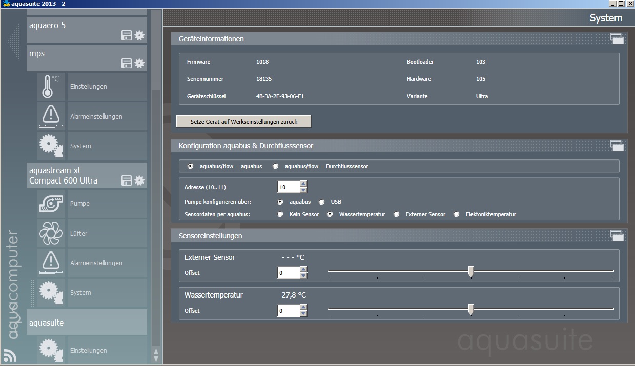

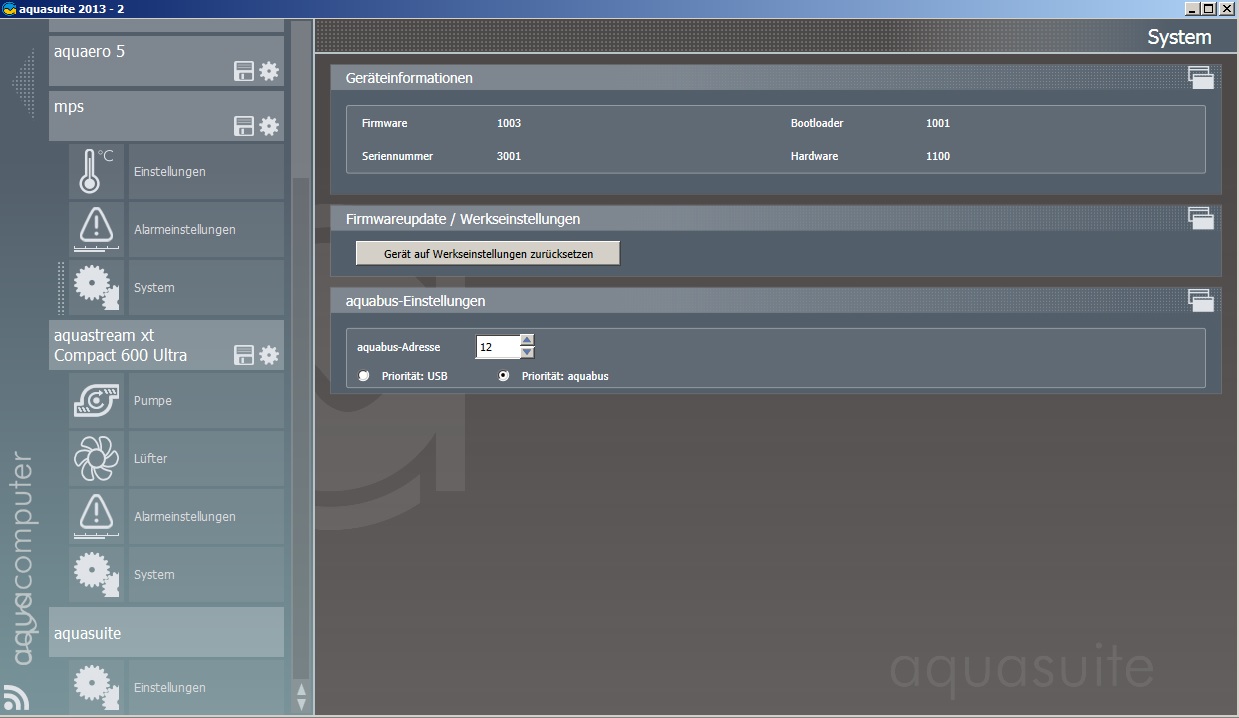

Poste bitte mal einen Screenshot von der aquasuite mit den Einstellungen zur Pumpe. Der Füllstandssensor benötigt eine aquabus Adresse. Diese muss in den Einstellungen einmal per USB gesetzt werden. Danach wird er in die Sensoren des aquaeros eingebunden.

Da keine Anleitung für die Pumpe dabei lag, bin ich selbst erst jetzt auf den Fehler gestoßen. Das USB Port der Pumpe war verkehrt herum Angeschlossen. Erst nachdem ich gelesen habe, das die Elektronik der Pumpe (Unteres Anschlussfeld) eine Abgewandelte Version einer "aquastream XT" ist und deren Handbuch gelesen habe, bemerkte ich diesen Fehler. Jetzt Wirt die Pumpe und der MPS In der Software erkannt und kann auch von meinem "aquaero 5 XT".
Die Pumpe und der MPS (Füllstandssensor) werden aber über Aquabus weder in der Software, noch im Controller vollständig angezeigt. Zum Beispiel: Umdrehung und Voltzahl bei der Pumpe, oder Druck und Füllstandsanzeige des MPS. Diese Werte sehe ich nur, wenn ich beides über USB Anschließe.
Pumpe Aquabus-Adresse 10 Und der MPS über 12.

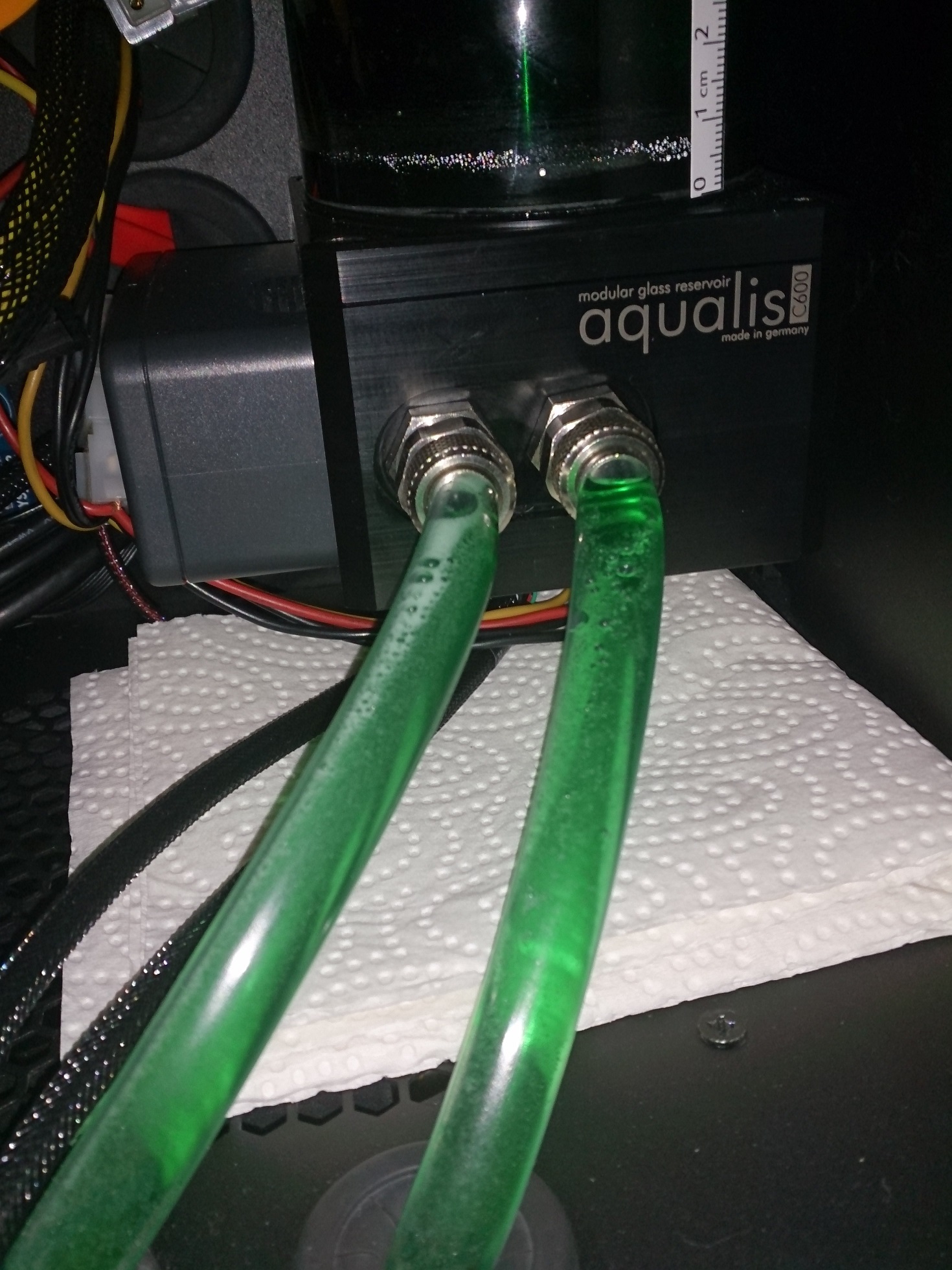

Das Problem mit den Luftblasen konnte ich Teilweise beheben. Da jetzt der Enlüftungsmodus der Pump Funktioniert. Habe aber immer noch Kleine Luftblasen/Schaum im System. Ich hoffe mal, das es sich noch weiter Legt. Die Flüssigkeit ist Übrigens von Aquacomputer (53116). Ein Bild habe ich Angehängt.
Flüssigkeit ist bisher keine mehr ausgetreten. Werde es aber weiterhin beobachten. Gut möglich, das sie woanders her kam.

Ich hoffe mal du kannst mir mit dem Folge Problem Helfen. Ich meine, das nicht ALLE Daten im Controller, oder der Software Angezeigt werden.
Anbei noch 2 Screenshots von der Pumpe und der MPS.
