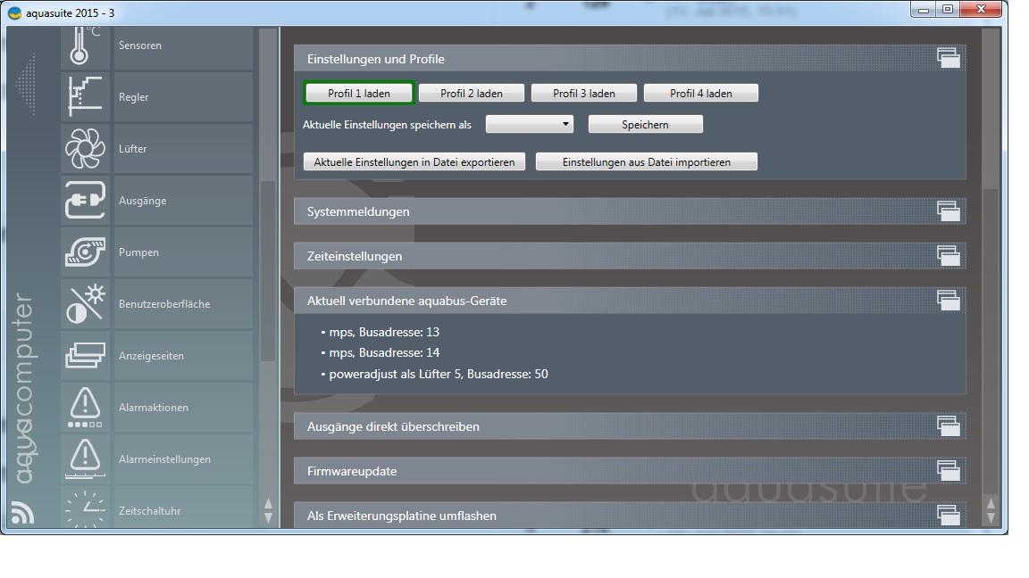

Irgendwie erkennt mein Aquaero 5 XT die Aquabus Geräte nur mit angeschlossenem USB Kabel an den Geräten. Eigentlich sollte der Bus doch über Pin 4 auch mit Strom versorgt werden, oder?
Angeklemmt sind derzeit
1 MPS Füllstandssensor Aqualis XT
1 MPS Flow 400
1 Poweradjust 2
Alle via Aquabus high mit 2 Y Adaptern. Die MPS mit 4-poligen Aquabus Kabeln, das PA2 mit 3-poligem Kabel.
Das sieht dann so aus
Ohne die USB Kabel an den MPS werden diese auch nicht erkannt. Das PA2 wird über Molex versorgt aber dann auch nicht erkannt.
Müsste doch eigentlich auch ohne USB funktionieren oder?

Wie lang sind denn die Kabel? Hast du mal 2 Sensoren abgeklemmt zum testen?

Die Kabel sind Standardlänge, müsste 70cm sein. Ich habe es auch mit nur den beiden MPS versucht und sobald eines der beiden USB Kabel nicht angeschlossen ist, fehlen alle Aquabus Geräte.

Kabel mal durchgemessen? Klingt für mich als ob die Signalmasse am Bus das Problem sein könnte.

Das wäre eine Möglichkeit, dann müsste ich mal schauen, ob von Ende zu Ende irgendwo etwas verloren geht.
