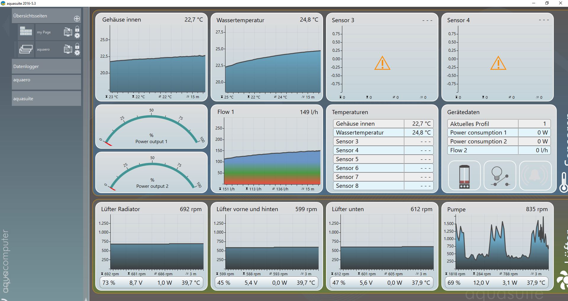

Habe bei mir die Pumpe Aquacomputer D5 - PWM (Art.Nr.: 41105) mit Aquaero5 im Einsatz. Die Pumpe hängt am Lüfteranschluss 4, welcher auch als PWM Ausgang definiert ist.
Die Ansteuerung per PWM funktioniert soweit ohne Probleme, umso höher die PWM Ansteuerung umso höher wird auch der Durchfluss. Leider ist die Rückleseung des Tachosignals irgendwie schlecht. Die Drehzahl wird sehr stark schwankend zurück gelesen. Siehe Bild im Anhang. Der Durchfluss bleibt konstant (im screenshot erwärmt sich gerade das Wasser, daher steigt der Durchfluss...) aber die Drehzahl zappelt ohne Ende. Umso höher die PWM Ansteuerung / Drehzahl, umso zappeliger wird es bzw. bis nur noch nonsens mit wenigen RPM zurück gelesen wird.
An was kann das liegen ? Schlechtes Tachosignal ?

»Roadi« hat folgende Dateien angehängt:
  • Tachosignal.JPG (261,88 kB - 298 mal heruntergeladen - zuletzt: Gestern, 15:30)
  • Tachosignal2.JPG (255,33 kB - 231 mal heruntergeladen - zuletzt: Gestern, 18:21)

das kann wieder mal ein typisches Masseproblem sein.
Schließe Pumpe und aquaero an den gleichen Stromversorgungsstrang vom Netzteil an - dann sollte es gehen.

grundsätzlich kein schelchter Ansatz mit dem Masseversatz. Molex Stecker der Pumpe und Molex Stecker der Aquaero waren an verschieden Strängen. Habe beide an den gleichen Strang vom Netzteil rangehängt und das Tachosignal zappelt nicht mehr, ist aber nicht plausibel, da nur wenige rpm rund um die 100 angezeigt wird. Siehe Screenshot.
Sind die beiden Massen der Aquero 5, also USB Masse und Molex Masse auf der LP verbunden ? Denn die Aquaero scheint ja sich über die USB Spannung zu versorgen und der Molex Stecker scheint "nur" die Leistungsendstufen / FETs der Lüfter zu versorgen. Habe ich so den Eindruck...
Habe die alte Konstellation wieder hergestellt und trozdem immer noch die gleichen wenigen rpm. Eigenartig.
Zu testen nun einen PWM Lüfter an den Anschluss rangehängt >> ohne Probleme. RPM werden tadelos angezeigt.
Bevor ich die D5-PWM angeschlossen habe, war zuvor eine VPP755 angeschlossen (die einen Wackler im Poti hatte) und dort wurde ebenfalls problemlos die rpm ausgegelsen.
Ausschließlich in den Einstellungen an der Aquaero5 (also am Display direkt) habe ich folgendenen Menüpunkt gefunden: Ausgänge > Lüfter > dann den Lüfter4 > Impulse pro Umdrehungen = 2. Wenn ich mit Pfeil nach unten drücke und dann als Wert 1 da steht und ich die Taste gedrückt halte, dann geht auf einmal die rpm auf plausible 3000 hoch. Lass ich die Taste wirde los, geht ab in den Keller mit den rpm. Wie kann das sein ?
