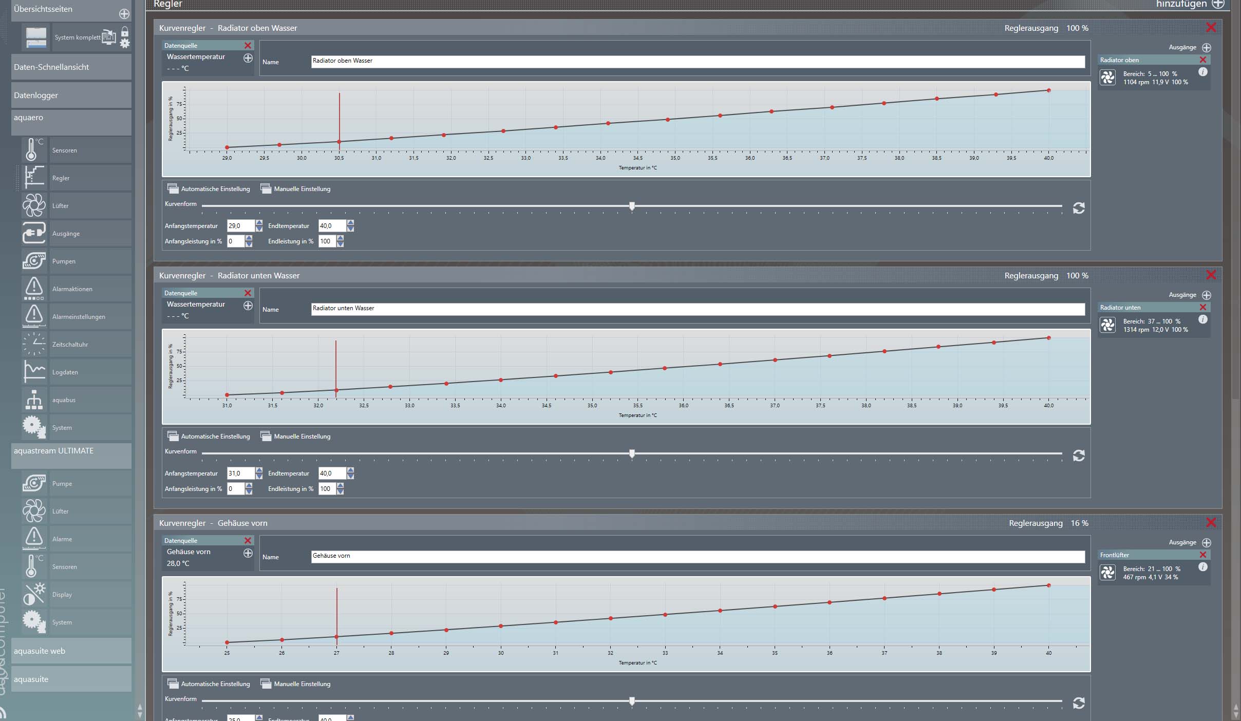

Was mir bei deinen Grafiken auffällt ist, dass die Peaks der Lüfter zeitgleich sind zu leichten Spitzen der Temperatur "Gehäuse vorn".
Da wäre es mal interessant die Einstellung deiner Regler zu sehen. Würde der aquabus ausfallen, hätte ich eher erwartet, dass die Wassertemperatur einen Sprung macht, da diese ja über den aquabus übertragen wird und dann nicht mehr ausgelesen werden könnte.

Die Temperaturen der Gehäuse Sensoren werden vom Aquaero und nicht von der Stream ausgelesen.
Stimmt, die Temperatursprünge oben sind mir noch garnicht aufgefallen, die Frontlüfter machen hier ja ebenfalls merkwürdigerweise Sprünge.

Trotzdem anbei 2 Bilder der Reglereinstellungen. Auf Bild 1 sieht man dann auch, dass die Temperatur beim Ausfall dann nicht angezeigt wird.
