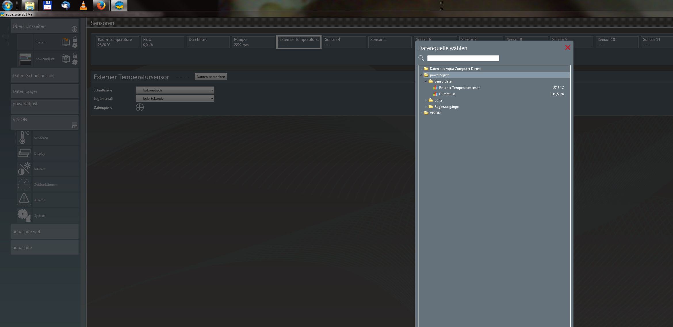

Mein Problem im VISION kann ich nur die Externe Temperatur (
Raumtemperatur) und FLOW anzeigen (dieser ist aber 0,0 ).
Im Menüpunkt Sensoren kann ich zwar meine anderen
Temperaturen und Durchflusswert auswählen , diese werden aber nur mit
Strichen sprich ----- angezeigt .
Im Menü DISPLAY kann
ich diese zwar auswählen aber es werden keine Werte angezeigt .

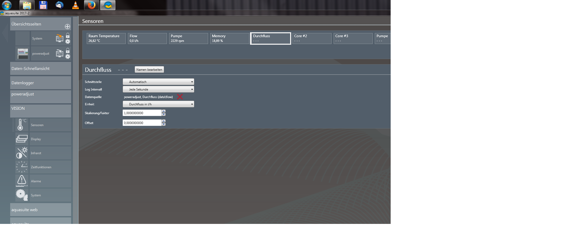

Hab noch mal einen Screenshot gemacht , habe Durchfluss vom Poweradjust ausgewählt ... zeigt aber nur ----- an .
Dass Fenster daneben zeigt aber ganz deutlich dass der Wert in den Datenquellen vorhanden ist .
VISION übernimmt ihn einfach nicht .

habe auch mal Probeweise die Aquasuite komplett deinstalliert .
Und neu installiert .
Keine Veränderung in den Datenquellen steht Poweradjust mit allen Werten (Temperatur , Durchfluss ;Endstufentemperatur etc) und wenn ich eines davon auswähle
werden nur Striche angezeigt .
Anders bei dem Systemwerten , Lüfterdrehzahl Temperaturen etc alles übernimmt VISION absolut korrekt ...... zum Haareraufen :cursing:
