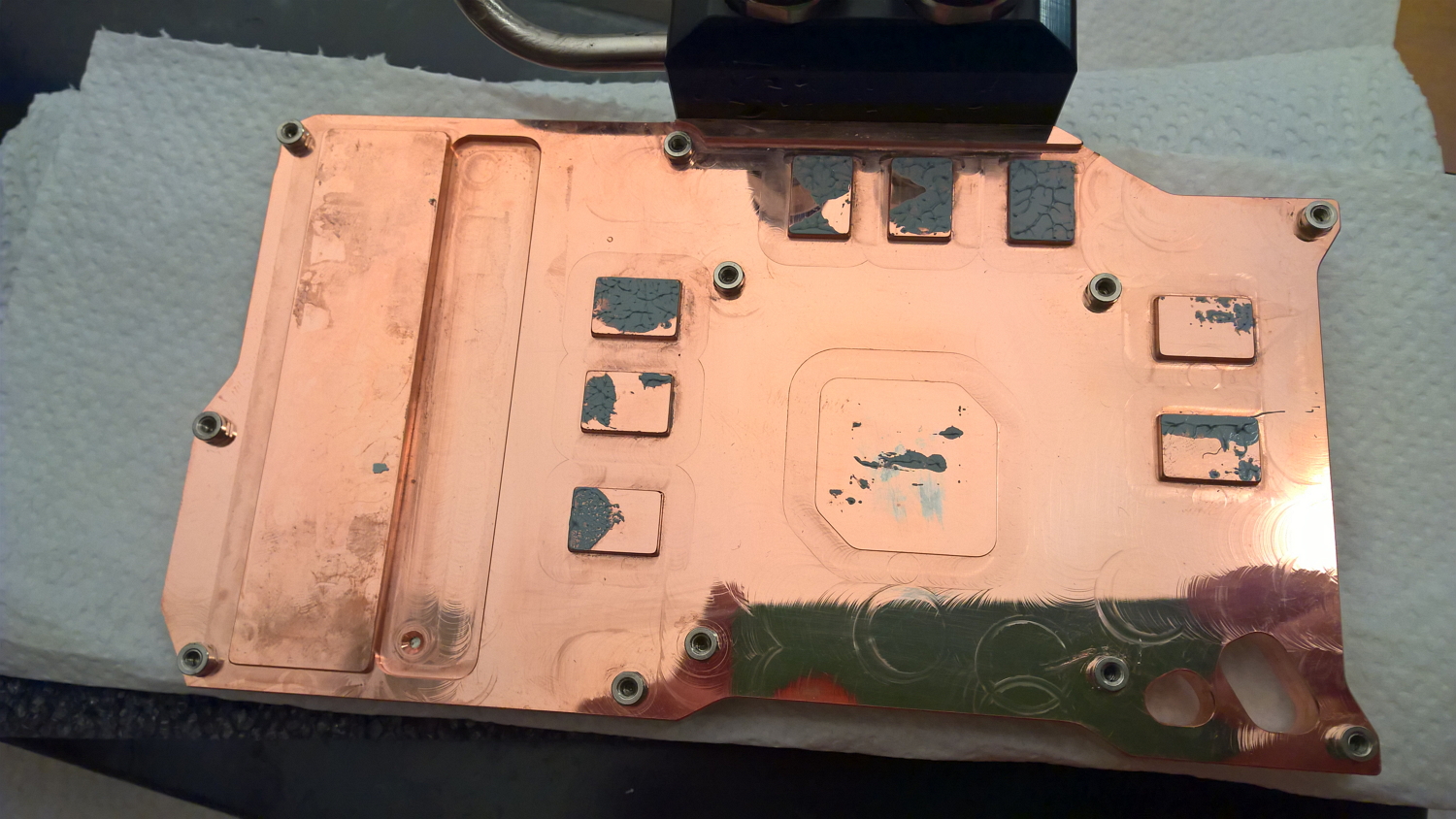

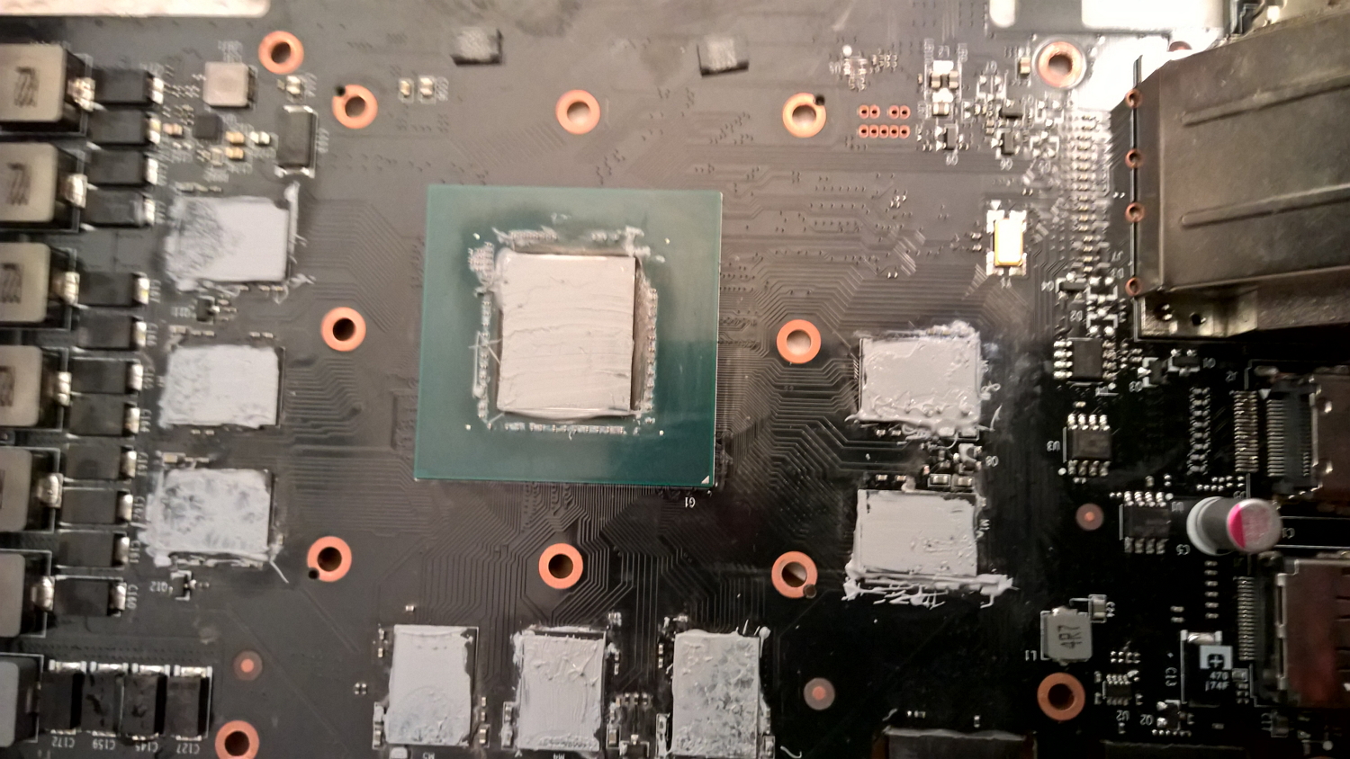

So, für mich ist es jetzt klar:
der Kühler passt nicht. Ich bekomm einfach keinen Anpressdruck auf die GPU. Das Bild Kühler '2_1.jpg ist, nachdem ich den Kühler bewusst nur mit den 4 Schrauben um die GPU befestigt hatte.
Habe auch noch ein Bild der Karte angehängt.
Die Abstands-/Befestigungsbolzen des Kühlers sind auch fest, das ist es also auch nicht.
Jemand noch eine Idee, was ich tun könnte?

würde eventuell die Möglichkeit bestehen, den Kühler und die Inno zu Aquacomputer zur Überprüfung zu senden?

vielleicht liegt das an den zwei zusätzichen Bauteilen rechts auf dem Foto?
die sind im Referenz PCB nicht vorhanden.

Hi Hufeisen,
super Hinweis. Check ich heute Nachmittag, wenn ich wieder zu Hause bin. Dann wäre es zumindest geklärt, ob die Inno 4x noch kompatibel ist. Wäre zwar vermutlich Sch...se.. für mich, aber gut für Andere..
Freitag, 15. September 2017, 09:00
Da wir die Inno auch schon ein paar mal verbaut haben meine ich mich zu erinnern, dass diese Gumminupsis (oder Schaumstoff?) keinen Einfluss haben.
Ich denke es wird am zielführensten sein den Kühler einzusenden, so dass wir den bei uns vermessen können. Dann lässt sich auch mit Gewissheit sagen, ob der Kühler in Ordnung ist. Wenn er es ist, dann müsste sich irgendwo an der Grafikkarte ein Problem ergeben, auch wenn das Foto für mich erstmal in Ordnung aussieht.
