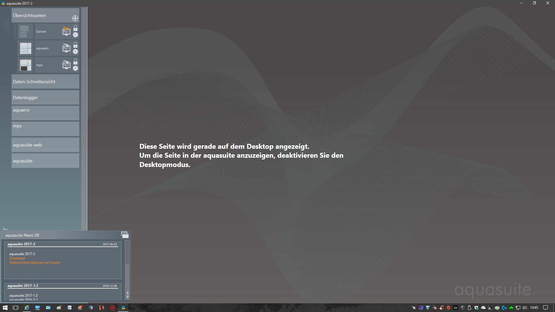

Freitag, 3. November 2017, 13:49

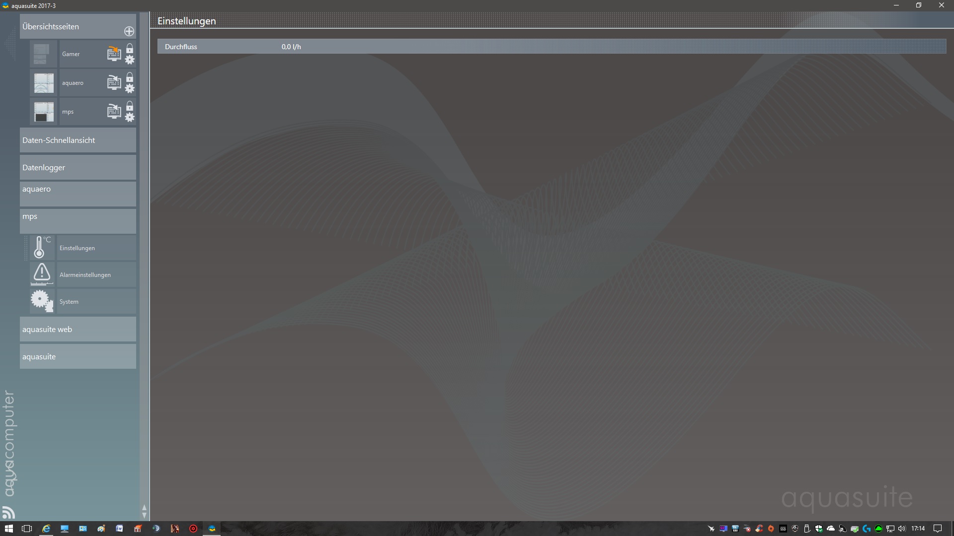

Brutus7284
Freitag, 3. November 2017, 17:19
keine Durchflussdaten vom mps, rechner vom Strom genommen, mps auf Wekseinstellung zurückgesetzt mps.jpg
Dieser Beitrag wurde bereits 1 mal editiert, zuletzt von »Brutus7284« (3. November 2017, 17:21)
Freitag, 3. November 2017, 17:26
Zeigt denn der MPS im Tab Einstellungen einen Durchfluss an?

Brutus7284
Samstag, 4. November 2017, 11:31
Tach, habe meinen Rechner hochgefahren und Durchflussdaten sind null,was läuft schief?
Samstag, 4. November 2017, 11:39
wie hoch war denn dein Durchfluss? Was wird dir per USB im MPS bei den Einstellungen angezeigt, oder ist es nur ein Problem bei der aquabus übertragung?
Bei Problemen bitte so ausführlich wie möglich beschreiben was das Problem ist.

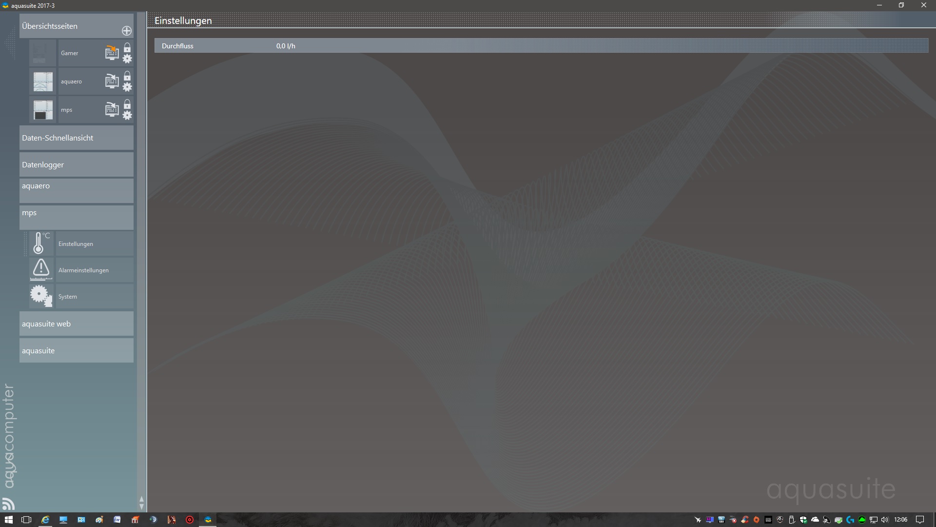

Brutus7284
Samstag, 4. November 2017, 12:13
Durchfluss war 73,3 l, USB bei MPS Einstellungen wird null angezeigt mps.jpg
Samstag, 4. November 2017, 12:15
dann ist es auch recht wahrscheinlich das etwas mit deinem Durchfluss nicht stimmt.

Brutus7284
Samstag, 4. November 2017, 13:04
Stelle ich mps flow 100 ein, und gehe wieder zurück auf high flow usb bekomme ich Daten. Bleib der Rechner eine weile aus, und ich Starte ihn sind keine Daten mehr vorhanden
