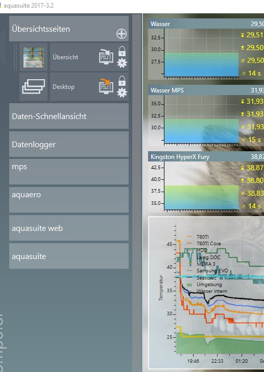

super update auf die 3.2....der alarm schreit erstmal alle nachbarn von der couch, weil der mps ja auch erstmal ein firmwareupdate braucht und ohne den die temperaturalarme anschlagen... :cursing:
das ende vom lied ist nun aber, das meine regler nun nicht mehr nach dem temperatursensor des mps arbeiten können, weil den ein schlaufuchs einfach aus der auswahl entfernt hat. der kann nur noch in den diagrammen genutzt werden...fantastisch. wer hat diesen bockmist verzapft
dafür das man angeblich die diagramme endlich mal gefixed haben will, gibts komischerweise aber immer noch die falsche positionierung der y-achsen beschriftung zum gitternetz...nur diesmal nicht mehr um 6K, sondern nur noch um 1K 8|
»Warhead« hat folgende Datei angehängt:
  • Unbenannt.JPG (62,05 kB - 522 mal heruntergeladen - zuletzt: 17. November 2026, 07:43)
Dieser Beitrag wurde bereits 4 mal editiert, zuletzt von »Warhead« (12. Januar 2018, 17:51)
