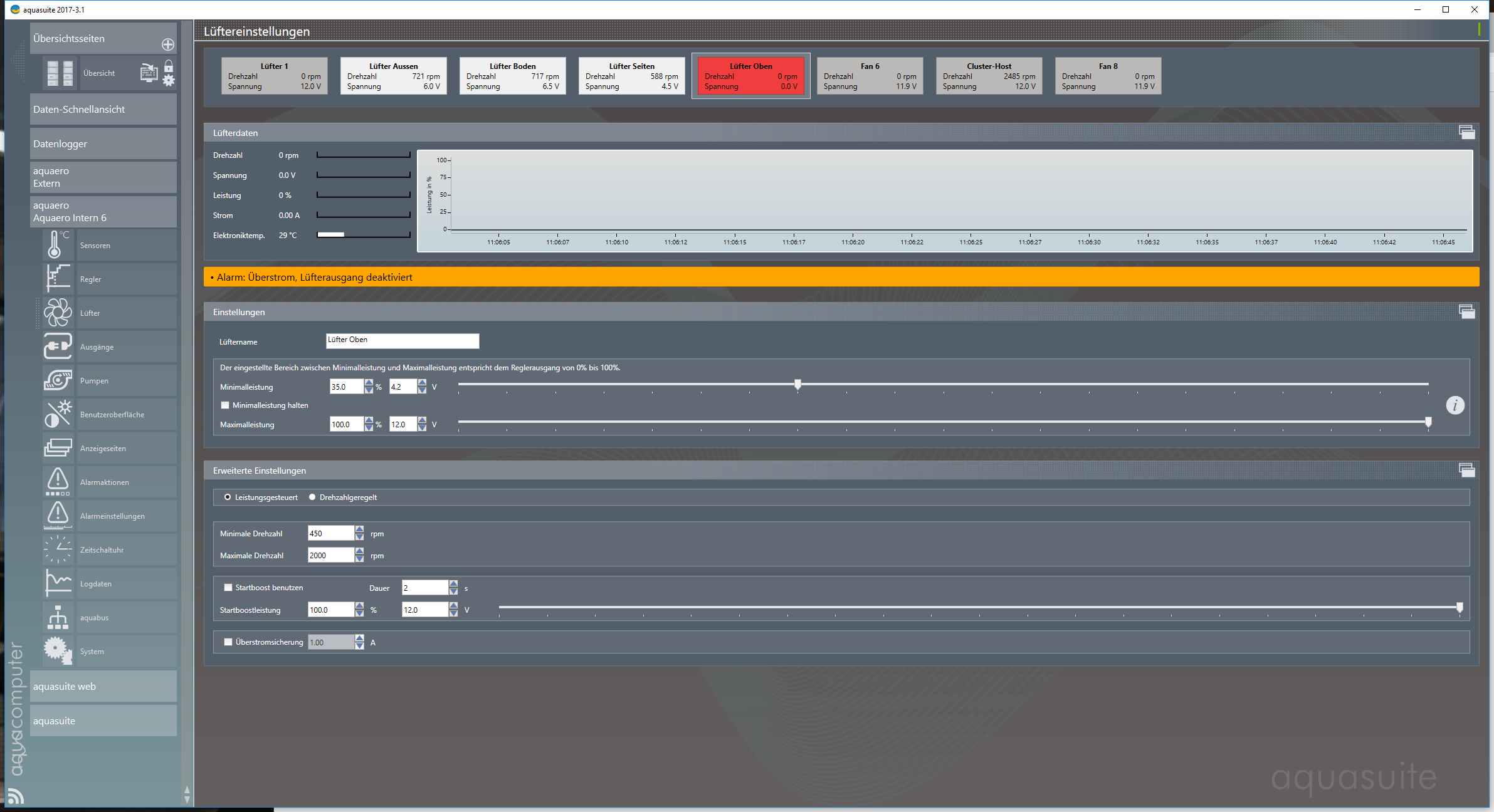

Nachdem ich das Update gemacht habe habe ich immer wieder einen Alarm an einem Lüfteranschluß "Überstrom, Lüfterausgang deaktiviert" - diese Konfig lief vorher Monate ohne Probleme (an dem Ausgang sind fünf NB-eLoop B14-3 angeschlossen, das ist ja an sich nichts wildes), wenn ich das System herunterfahre (=ausschalte) und neu starte ist die Meldung weg.
mache doch mal von dem betroffenen Lüfterausgang ein Chart auf einer Seite wo Strom und Spannung der Letzten 15min angezeigt werden.
In der ÜberSTROMüberwachung wurde auch ein Fehler behoben der zu einem NICHTauslösen geführt hat wo eigentlich ein Alarm hätte kommen sollen.
Mache mal Schicke uns mal Screenshots von den Relevanten Seiten (Lüfterdaten) und ein paar Charts die das Problem Visualisieren.
Hängen die Lüfter an einem aquaero 5 oder 6?

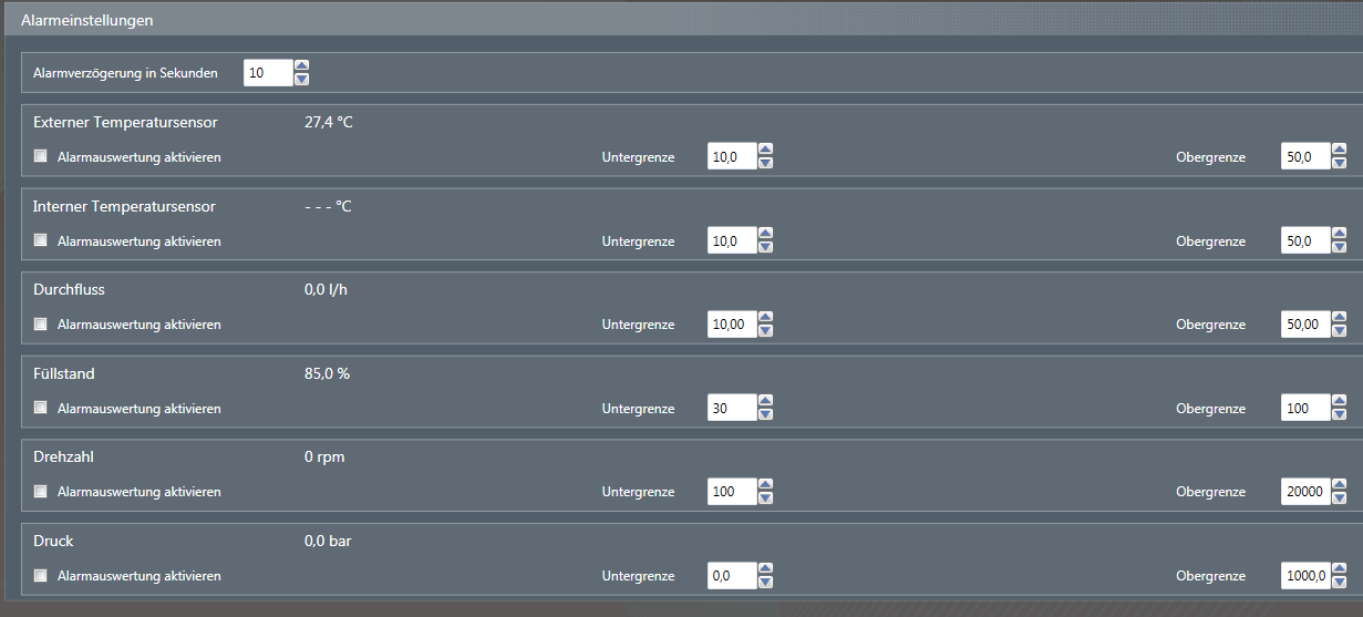

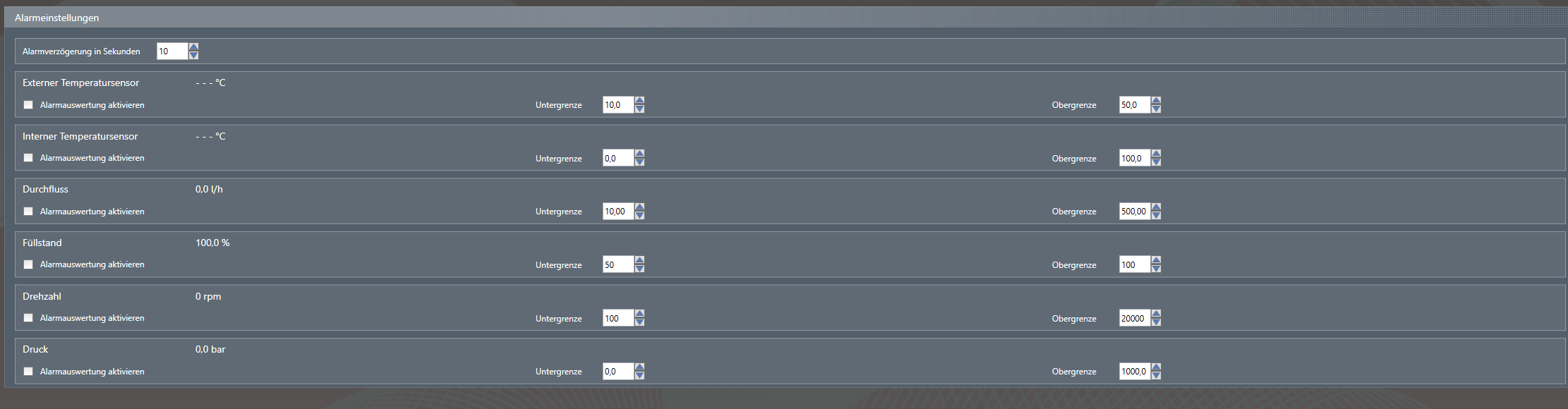

Bei mir funktioniert der interne Temperatursensor meines Aqualis XT seit dem Firmware-Update nicht mehr.
Das Gerät wurde schon auf Werkseinstellungen zurückgesetzt, ohne Erfolg.

Samstag, 11. November 2017, 21:48
Diesen Sensor gibt es NICHT für den aqualis - dehalb wurde der Wert entfernt.
Metaller666
Samstag, 11. November 2017, 21:57
Und warum wurde mir dann immer ein Wert ausgegeben, der mit den restlichen Wassertemperatursensoren im Kreislauf ziemlich übereinstimmte?! Siehe Screenshot.

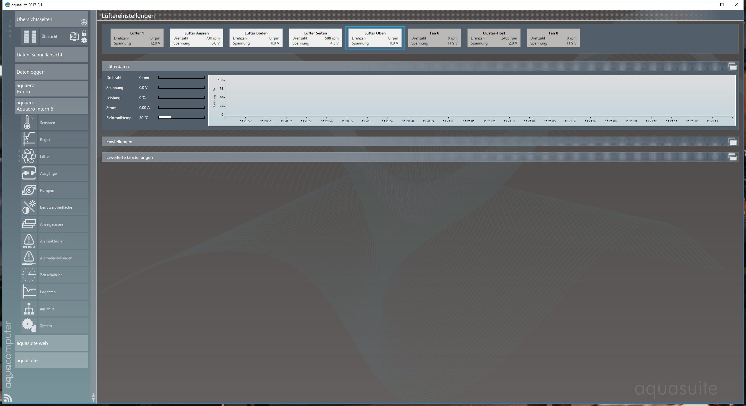

Meinst du diese Ansicht (siehe Anhang)?
Ich habe den Rechner gerade frisch hochgefahren, die Lüfter laufen bei den aktuellen Einstellungen noch lange nicht an.
Die Lüfter hängen an einem Aquaero 5 (als Slave und der Slave hängt an einem 6er).

Sonntag, 12. November 2017, 11:18
mache mal 2 lüfter weniger an den Ausgang und schaue mal ob das dann immer noch passiert.

Sonntag, 12. November 2017, 11:24
Pfew, da muss ich ja tief in die Innerein des Rechners kriechen ;) - mache ich.
Im Anhang der Screenshot nachdem ich den Rechner vor ein paar Augenblicken neu gestartet habe.

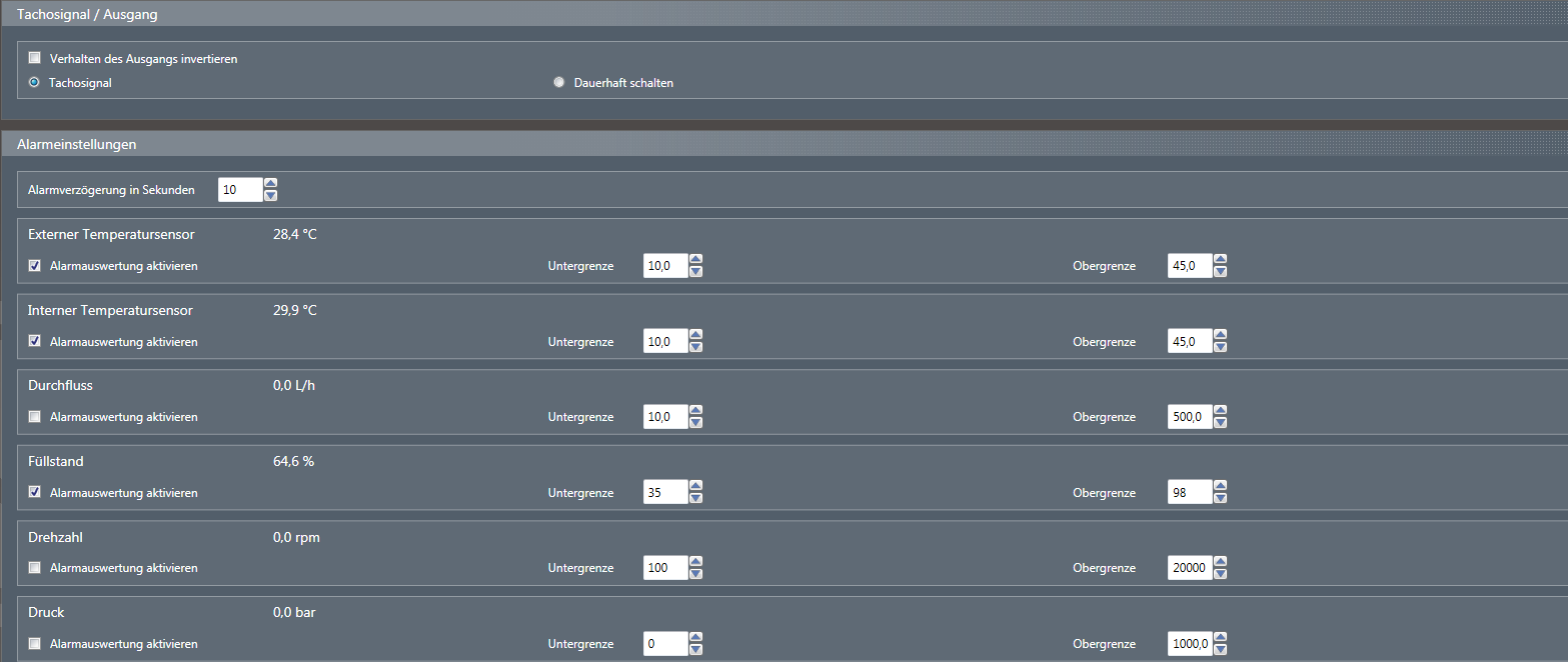

Keine Anzeige mehr des internen Temperatursensors vom Aqualis XT nach dem Firmwareupdate 1011.
Sonntag, 12. November 2017, 11:53
Bei mir funktioniert der interne Temperatursensor des Aqualis XT ebenfalls nicht mehr. Vorher lieferte des Sensor plausible Werte.
Welche Temperatur hatte er den bisher mit der alten Firmware angezeigt :?:

Montag, 13. November 2017, 21:49
Trat heute - mit nur drei Lüftern - nicht mehr auf.
Nur, so wirklich kann doch da keine Überspannung sein: die Lüfter sind mit 1.92W angegeben und fünf Stück davon gehen ja nicht über das hinaus was das Aquaero am Ausgang verträgt?
Dienstag, 14. November 2017, 07:15
überSTROM, und der kann beim anlaufen der Lüfter auftreten. Beim Slave werden beim einschalten alle Ausgänge mit 100% angesteuert. Wenn da ein Problem auftaucht wird der Ausgang deaktiviert.
Wir werden uns das noch mal ansehen, und wenn wir noch etwas finden was da problematisch ist wird es noch ein Update für die Slave-Firmware geben.
