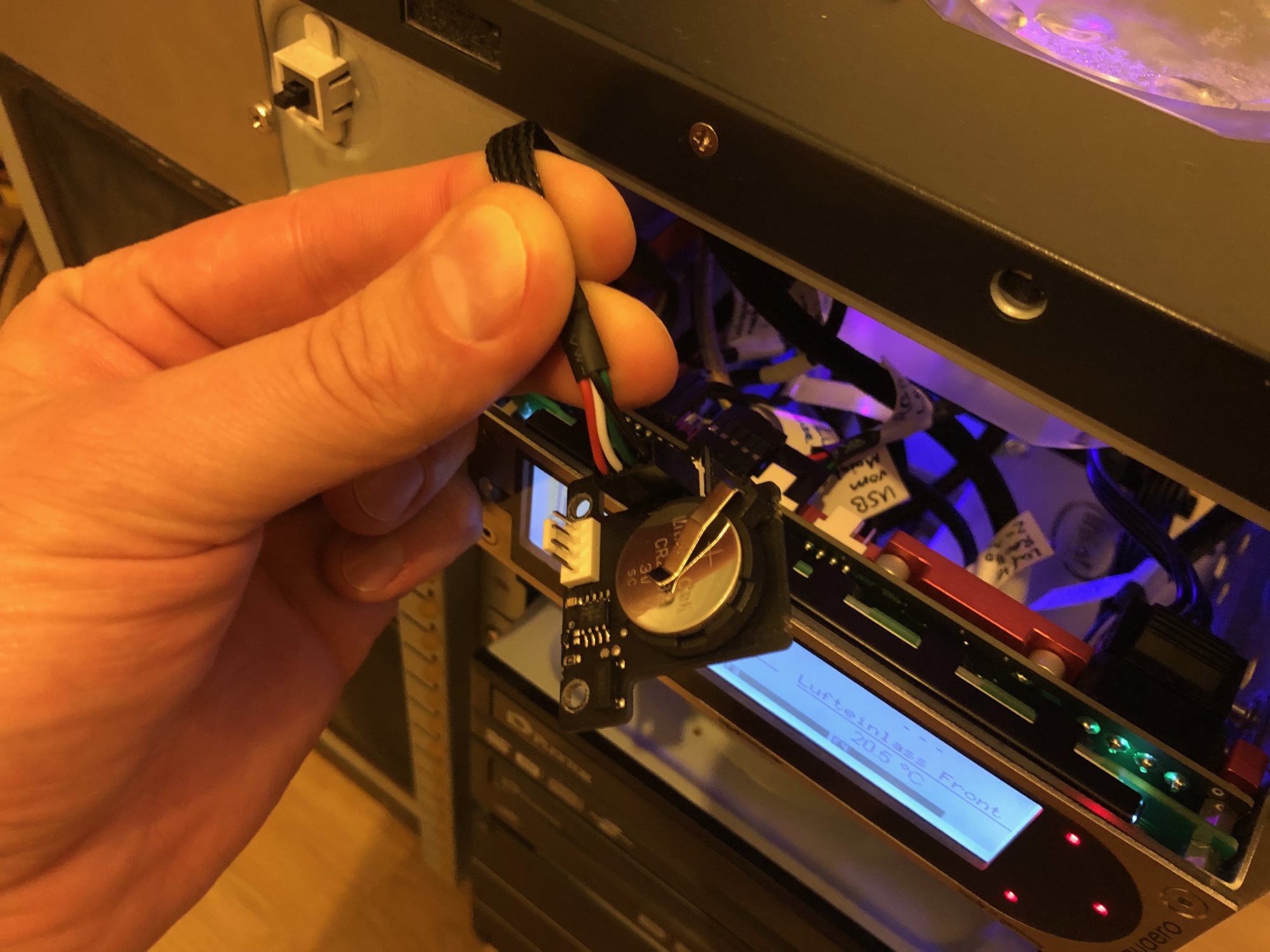

Dienstag, 1. Januar 2019, 22:47
Im Anhang ein Bild wie ich das RTC Modul angeschlossen habe.
Man kann entweder ein "Aquabus Verlängerungskabel" nehmen und das RTC Modul "korrekt" anschließen (also über die dafür vorgesehene Buchse an der Unterseite der Platine) oder so wie ich es gemacht habe, mit einem "Aquabus Verbindungskabel" auf den Pfostenstecker gehen. (Der ja eigentlich ein "Ausgang" ist.) Wenn man sich die Platine genau anschaut, sieht man dass diese zwei Anschlüsse einfach parallel geschalten sind.

»kfh« hat folgende Datei angehängt:
  • RTC_am_Kabel.JPG (343,44 kB - 332 mal heruntergeladen - zuletzt: Gestern, 13:52)
