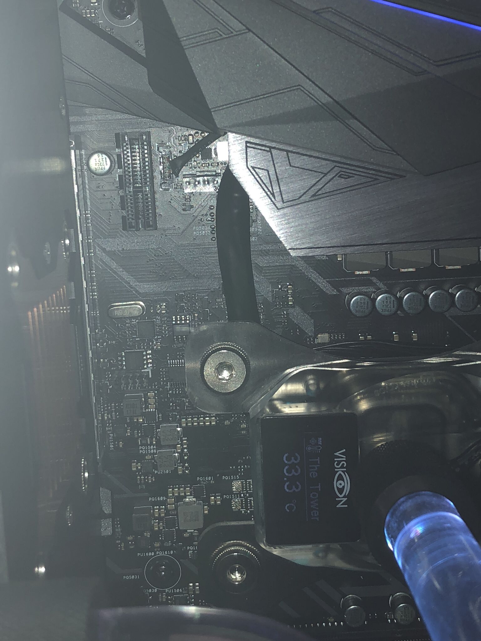

Montag, 16. Juli 2018, 19:25
Bekommt man das Kabel denn einigermaßen hübsch vom Kühler weggeführt ohne dass es quer über das Mainboard hängt?
Für Bilder/Inspirationen wär ich dankbar :)
John_W
Montag, 16. Juli 2018, 20:00
Kommt Sicher auch auf das Board an.
Ich hab Aquabus, USB, und 2x RGB Leitungen der Anschlüsse zusammengefasst in einen Schlauch und bin ein paar cm unter die Abdeckung.
Mein Gehäuse ist Innen aber recht Dunkel und so fällt es kaum auf.

Gortosch
Dienstag, 17. Juli 2018, 08:33
ich denke auch das es auf das MB ankommt. Bei mir (ASUS ROG MAXIMUS X Formula) sieht man es so gut wie überhaupt nicht. Kann man gut zwischen CPU und Abdeckung verstecken. Das Kabel ist schwarz und das Board auch.
