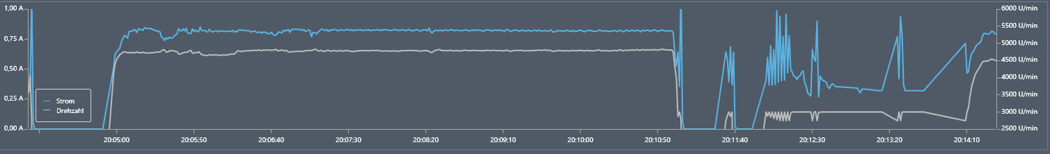

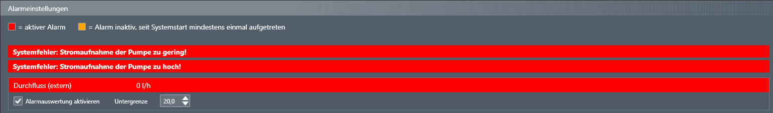

seit eben macht meine Aquastream schlapp. Sie hängt an einen eigenen SATA-Kabel, fängt an zu rattern und meldet dann, Strom zu hoch/Strom zu niedrig.
Sieht dann so aus:
Ist die Pumpe im Eimer oder gibts was, was ich prüfen kann?!
