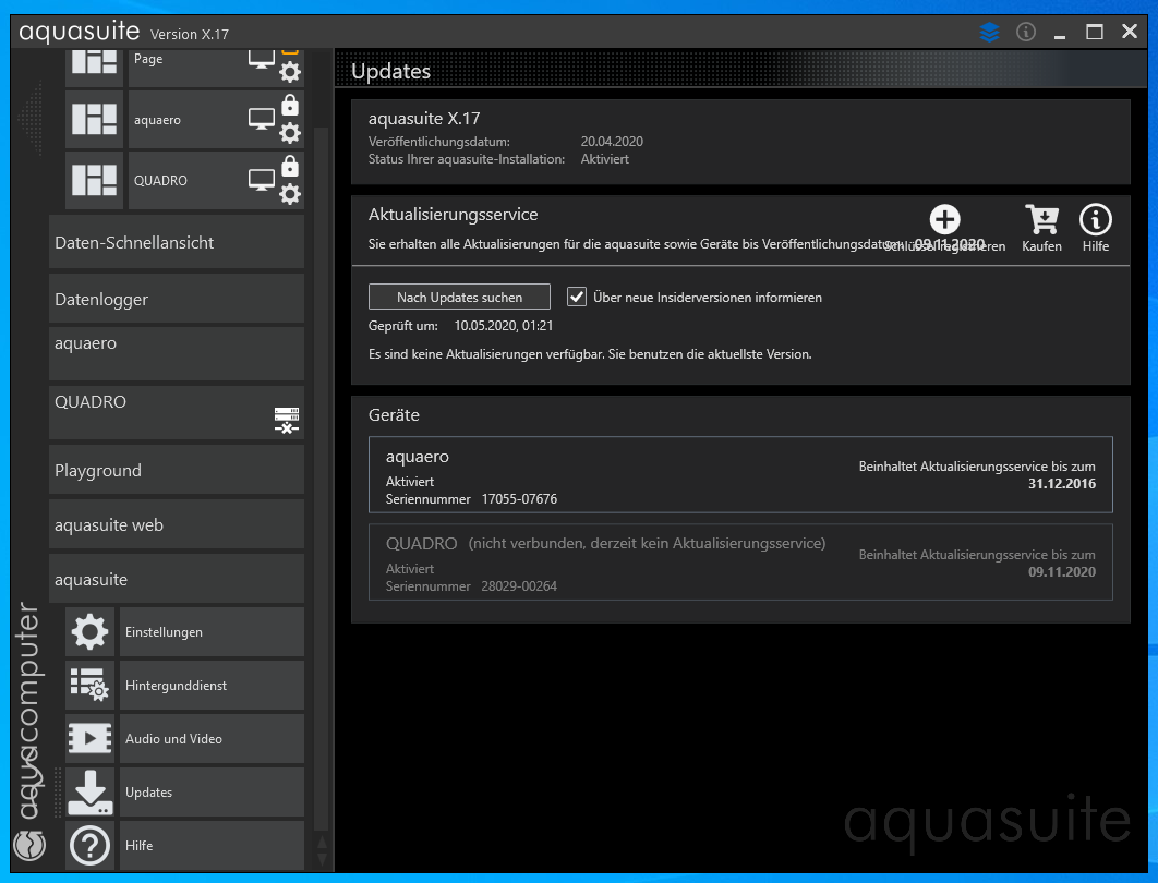

jetzt hab ich es irgendwie hin bekommen das ich kurzzeitig die geschafft habe die auqasuite zu aktivieren.
https://extreme.pcgameshardware.de/erwei…tml#post9389922
Wie hier beschrieben, habe ich den Treiber gelöscht für die Geräte mit 0c70 ,dann den Geräte Manager aktualisiert, und kurzzeitig für paar Sekunden hat Windows den quadro gefunden. (hat gereicht für die Installation von aquasuite)
Jetzt wird die quadro auch erkannt aber ich kann nicht drauf zugreifen. (siehe Bild)
Beim Neustart des PC's wird kurzzeitig die Quadro als Aktiv angezeigt, aber dann bricht die Verbindung weg.
»p4r4d0xs« hat folgendes Bild angehängt:
