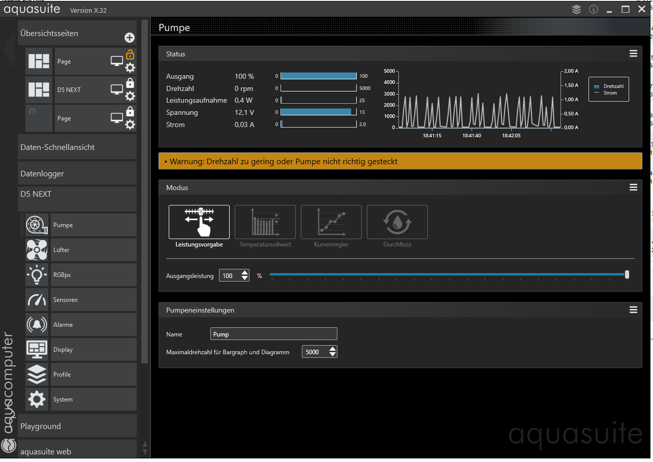

Hallo seit einer Woche Probleme mit meiner D5 Next, immer wenn ich den Pc gestartet habe hat sie so 1 min lang geblinkt und gepiepst mit der meldung Drehzahl zu gering. Seit heute Abend geht sie leider gar nicht mehr an kann es sein das es vom kühlmittel verklebt wird? Bei dem Kreislauf ist alles neu und 3 Wochen in Betrieb
Angeschlossen ist sie direkt am Netzteil Asus Thor 850w und als Kühlflüssigkeit ist das Fog von EKWB drin. Ich Hoffe mir kann bitte jemand helfen.
»AndreasM« hat folgendes Bild angehängt:

Es sieht so als wenn der Rotor der Pumpe blockiert ist. Reinige die Pumpe und teste ob die Pumpe läuft.

Super vielen Dank die Pumpe läuft wieder. Ich hab sie zerlegt und mit druckluft ausgeblasen dannach ging sie beim Start sofort an. Danke Danke ich dachte schon ich muss das ding einschicken :D
