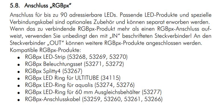

Ich bräuchte mal das PIN Out des RGBpx Connectors auf ner Quadro.
Im Handbuch leider schon mal nix gefunden.
Ich hab die Idee eben ein Ambilight mit bereits vorhandenen LEDs zu steuern.
Die haben natürlich nicht den Anschluss.
Sehe aber nichts verwerfliches daran wenn ich bei max. 90 LEDs beleibe :)
Möchte nur eben auch nicht irgendwas grillen.
Danke im Voraus
