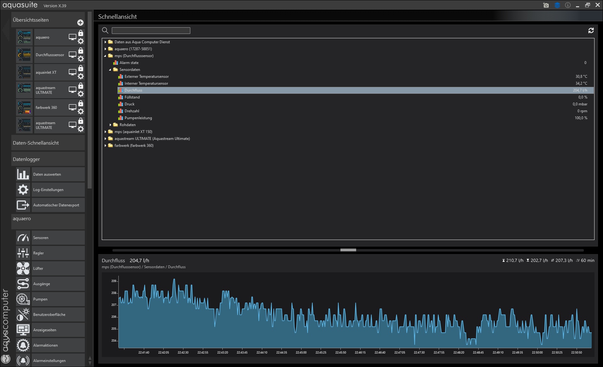

Blooby
Sonntag, 30. Mai 2021, 22:53
Hier vom MPS Durchflusssensor 200L/h.
Ich habe mich vorher verschrieben mit 200L/min. Sorry. :rolleyes:
Also irgendwas ist falsch.
Entweder Werte, Sensor oder etwas verstopft.
