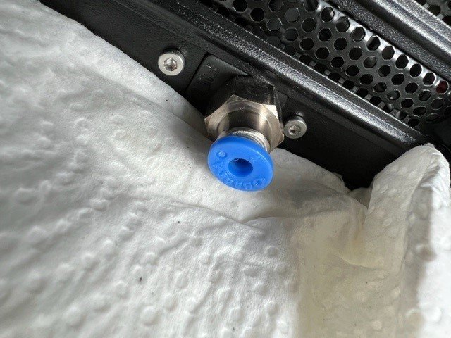

Das Führt mich jetzt zum Fillport. Nach der Montage hatte ich zum ersten Mal einen merklichen Wasseraustritt im System.
Das hat meiner Meinung nach zwei Grpünde:
1. Der Fillport ist nicht sehr gut designed. Die Äußere Verschraubung ist so groß, dass sie durch keine Slotblende passt.Das wäre ansich aber kein großes Problen, wenn der Kunststoffteil etwas witer herausstehen würde.Da dieser jedoch ziemlich bündig zum Slotblech ist. kann man die Verschraubung nicht so weit hinenindrehen, dass sie abdichtet.
Ich könnte die Verschraubung mit einer langen Nuss zwar weiter hinenidrehen, aber ich habe Angst mit das Kunststoffgewinde damit zu zerstöten (siehe beigefügtes Bild).
2. Zumindest bei meinem Fillport ist die Verschraubung undicht.
Es tropft nämlich auch aus dem Stechanschluss heraus (Schlauch ist natürlich abgezogen).Bevor jetzt die Anmerkung kommt, ich hätte keine Originalblende im Einsatz.
Die ist original, ich habe sie lediglich Pulverbseschichten lassen.Dies hat aber keine Auswirkungen auf die Wasserführenden Teile.

Hierbei ist übrigens aufgefallen, dass der Anschluss vom Fillport tatsächlich nicht dicht ist und unter Druck ordentlich raussprutzelt (aus dem Steckanschluss!)
Das Kunststoffgewinde hab ich trotz vorsichtigen Nachziehen übrigens tatsächlich verhunzt.

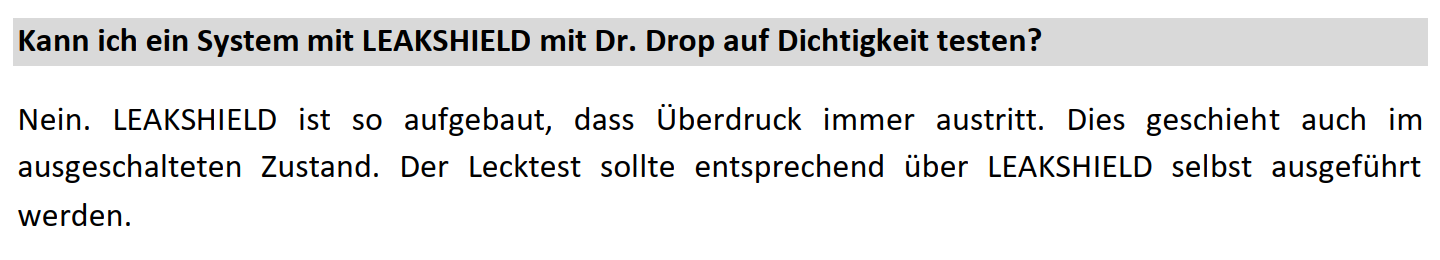

2 tests a ca 120 min durchgeführt:Test 1 Loop mit Leakshield auf AGB
nach 120 min ca. 70 cm Druckverlust im SystemTest 2 mit abgklebtem original Ultitube Deckel.
nach 120 min keine 10 cm Druckverlust
Ist das normal, dass LS stromlos nicht dicht ist?Vor der Behebung der oben genannten Leckage konnte ich dem Doc beim Druckabfall zusehen.Es gab trotzdem keinen Kühlmittelverlust, oder nasse Stellen irgendwo.
Ich würde das System jetzt als hinreichend dicht beschreiben, zumindest Mal weit entfernt von einem kritischen Leck.
Trotzdemdauert es im Shield Modus selbst bei kleinster Pumpendrehzahl keine. 4
Sekunden, bis LS Alarm wegen kritischem Druckverlust auslöst.

Zum Drucktest bitte mal die FAQ lesen:
Was sind cm bei Druckverlust in Deinen Angaben ?
Eventuell Membrane vom LEAKSHIELD verstopft/verdreckt? Hier benötigen wir den Chart vom Druckverlauf.

1. LEAKSHIELD hat ein Überdruckventil. Ein Drucktest wird entsprechend nicht funktionieren!
2. Dein System ist nicht dicht.
3. Größtes Problem: Deine Membrane ist verstopft. Das siehst Du an den Spikes im Druckverlauf. Wechsel Dein Kühlmittel und tropfe einige Tropfen Isopropnaol auf die Membrane. 5 Minuten warten, ohne zu berühren mit Küchenrolle absaugen und dies 5x wiederholen. Wenn die Peaks bleiben, dann muss die Membrane getauscht werden.
