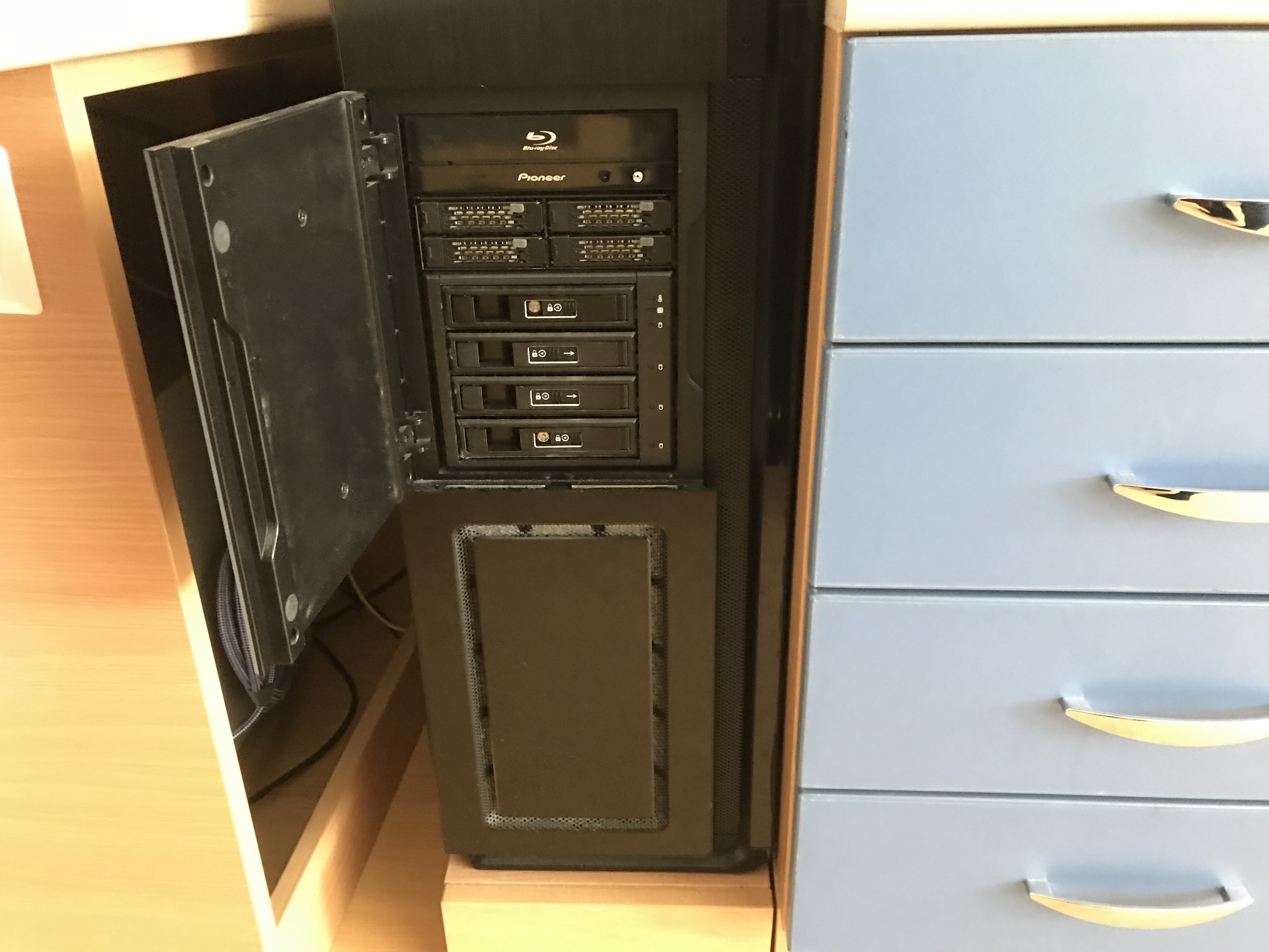

Wenn du Interresse hast hier ein paar Fotos von meinem Briefbeschwerer.
»m31asy« hat folgende Dateien angehängt:
  • PC mit Wakü.jpg (524,9 kB - 90 mal heruntergeladen - zuletzt: 8. Oktober 2026, 10:44)
  • Desktop.jpg (673,63 kB - 100 mal heruntergeladen - zuletzt: Gestern, 03:30)
  • PC.jpg (562,42 kB - 106 mal heruntergeladen - zuletzt: Gestern, 17:08)
