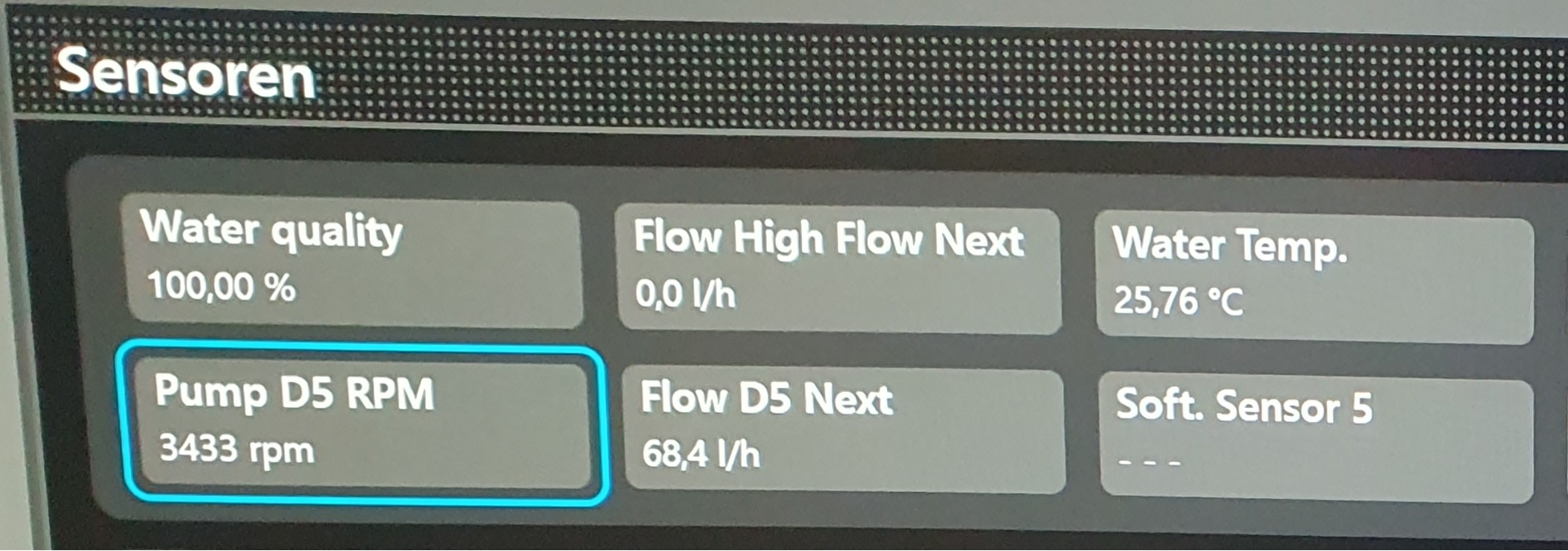

Ich habe einen Ultitube 200 mit D5 Next und Leakshield, sowie einen High Flow Next Durchfluß Sensor.
Wenn ich Leakshield im Releasemodus habe, habe ich bei 25% Pumpenleistung (2700 UPM) etwa 71 l/h Durchfluss.
Schalte ich allerdings in den Shieldmodus, zeigt mir De DFM 0 l/h an, und ich muss die Pumpenleistung auf 45% erhöhen um 50l/h zu erreichen.
Deaktivere ich wieder in den Releasemodus bei 45% Pumpenleistung steigt mein Durchfluss auf 97l/h an,
Ich habe im Loop 2 280mm Radiatoren, 1 Kryos Next CPU 1700 Kühler, ca 2,5m 16/10 Schläuche Schwarz (Namen vergessen), sowie 4 Kugelhähne welche aber keine Einfluss haben sollten.
Vielleicht weiß jemand weiter.
Und den DFM von der D5 Next kann ich nicht Kalibrieren, bricht immer unverrichteter Dinge ab.
Danke im Voraus

Allerdings habe ich heute nach dem Neustart des Rechners keine Durchflussanzeige unter 45% Pumpenleistung,
weder an der D5 noch am HF.

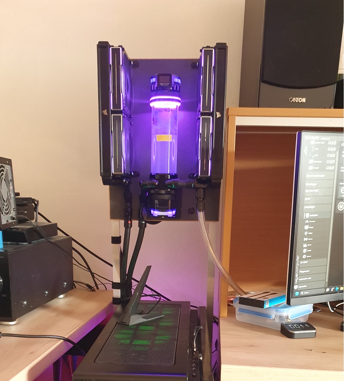

m31asy
Freitag, 15. September 2023, 09:51
Der CPU Kühler geht in den ersten Radiator, von dort in den 2ten, dann in die D5 mit AGB dann wieder in den CPU Kühler.
Erschien mir logisch das warme Wasser in den Radiator zu saugen und das abgekühlte Wasser über die Pumpe wieder zur CPU laufen zu lassen.
Sieht man gut beim dritten Bild.
Rot ist Rücklauf, Blau ist Vorlauf.
Der kleine runde Schalter unterbricht die 5V und 12V Leitung zur D5 um beim Füllen ein trockenlaufen zu verhindern.
der Durchfluss von der D5 sollen eh nur "Schätzwerte" sein und man muss das Ding vorher irgendwie kalibrieren. Bei mir zeigt die D5 Pumpe immer 0 Liter Durchfluss an da ich keinen Absperrhahn habe, keine Möglichkeit den mal eben so irgendwo zwischen zu packen und Leitungen zusammendrücken klappt bei Borosilikat auch nicht so gut... also ist ein Kalibrieren bei mir nicht möglich.
Da hätte ich wohl vor dem Zusammenbau erst mal die Anleitung von der D5 Pumpe lesen sollen um das System erst mal provisorisch mit Schläuchen aufzubauen damit ich die Pumpe kalibrieren kann... dummerweise benötigt man für Schläuche und Rohre verschiedene Fittinge was die Sache nicht angenehmer, leichter oder kostengünstiger gemacht hätte :rolleyes:
ja nach Neustart das Ding mit den 0 Litern wenn der Durchfluss unter einem gewissen Wert fällt. War bei mir auch so gewesen. Darum rennt meine Pumpe nun Dauerhaft mit 85% Leistung weil das für mich die von der Laustärke/Geräusch her der angenehmste Punkt ist.
m31asy
Freitag, 15. September 2023, 15:20
Danke für die Anerkennung, der Gedanke dahinter war so wenig wie Mögliche Verbindungen im gehäuse zu haben.
Ausserdem ist der Phantek Ethnoo Primo mit nahezu 25 kg nicht sehr Servicefreundlich wenn er zwischen 2 Schreibtischen steht. (obwohl er auf einer Rollplatform steht.
Ich muss dazu ergänzen das ich den Loop im Moment noch mit nicht befestigtem CPU Kühler betreibe (um zu testen und alles einzustellen).
Im Moment kühle ich noch mit einer TT RIING PLUS 360, oder wie sich das Teil nochmal nennt.
Erst wenn alles läuft wird umgeschraubt.
Aber ich denke das ich die bestehende CPU Backplate benutzen kann.
Würde mir den Ausbau vom MB ersparen.
