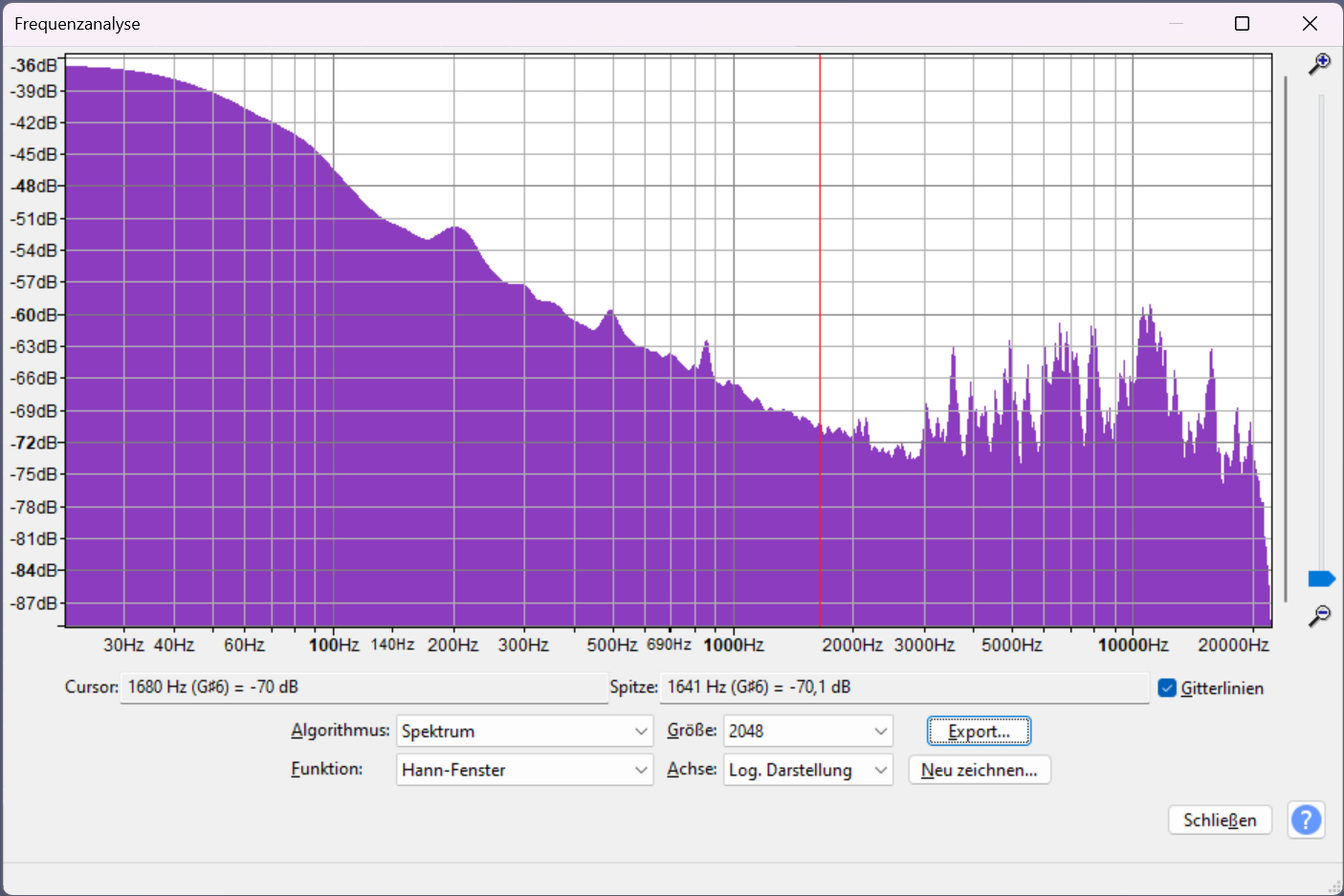

Ist gar nicht so leicht, das aufzunehmen.
Hier ungefiltert: Geräusche Pumpen.mp3
Das sieht im Spektrum so aus:
Ich habe dann mal die tiefen Töne rausgefiltert, das bringt das nervende Geräusch besser raus: Geräusche Pumpen gefiltert.mp3
Das Spektrum ist dann so:
Montag, 22. Januar 2024, 12:59
Das ist defintiv kein Geräusch was auf die Kühlflüssigkeit zurückzuführen ist.
Das klingt wie das typische Spulenfiepen bei Grafikkarten.
Eventuell haben deine Pumpen ein Problem mit der PWM Elektronik.
Machen beide Pumpen das gleiche Geräusch?
Ändert sich das Geräusch mit der Drehzahl?

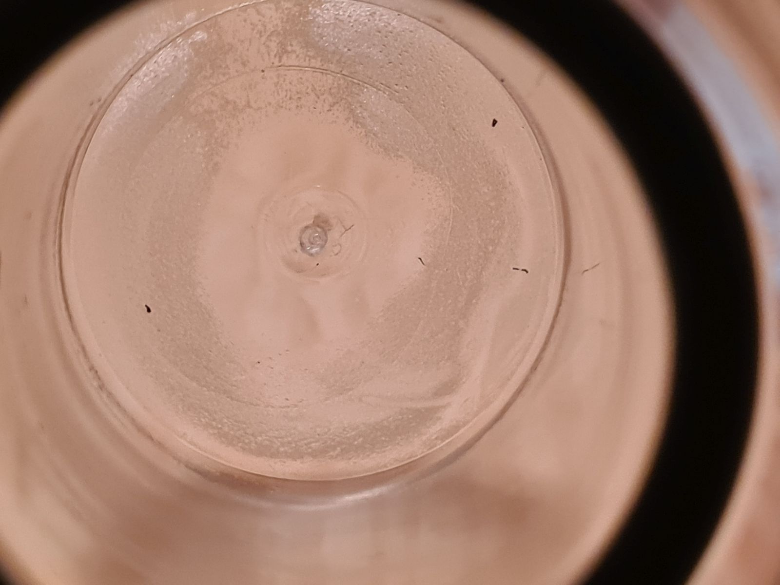

Ich habe jetzt nochmal das Kühlmittel getauscht und mehrmals mit destilliertem Wasser durchgespült. Aktuell ist auch nur destilliertes Wasser drin. Den Filter habe ich wieder rausgeschmissen, der Loop ist also wie vorher. Geändert hat sich nicht viel, ist immer noch zu laut...
Was auffällt: Das Gehäuse des Filters sieht nach 2 Wochen so aus:
Das ist richtig rau, als ob irgendwas den Kunststoff angegriffen hat. Drin war aber das Kühlmittel von Innovatek (Protect IP) und gespült wurde vorher auch gründlich. Das werde ich reklamieren, immerhin hat das Teil richtig Geld gekostet...
Die Pumpen habe ich auch mal ausgebaut, zu sehen ist da allerdings nicht viel:
So wie ich das verstanden habe, ist ja das einzige Lager die Kugel, die sich auf der Metallachse dreht?

Samstag, 27. Januar 2024, 17:23
Die erste Pumpe ist verdreckt, man sieht doch ganz klar die Ablagerungen an den Wänden und dem Rotor, auch der Filter spricht nicht für ein sauberes System.
Die Frage ist wo der Dreck herkommt.
