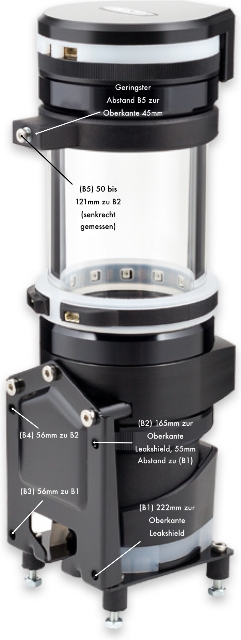

Mahlzeit,
ich habe ursprünglich mit Alphacools AIOs angefangen und jetzt auf Custom umgebaut. Da ich kein RGB benötige und die Alphacool TPV Schläuche für haltbar und perfomant halte, bin ich dabei geblieben. Ebenso die TPV Schnellkupplung habe ich schätzen gelernt.
Die aktuelle Pumpe (D5/VPP655) passt zwar vom Durchsatz, hat aber unangehme Regelgeräusche, wenn sie mal mehr als 30% rödeln soll. Weiterhin nervt mich, dass ich keine Daten ausser Drehzahl von der Pumpe bekomme.
1. Die TPV Schläuche haben eine dicke Wandung, 12,7/7,6 mm und sind imho relativ stabil. Hat jemand Erfahrungen mit diesen Schläuchen und dem Leakshield?
2. Ich würde mit gern die Ultiitube D5 xxx Pro Leakshield zu legen. Aber ich finde nirgendwo Maße zu den Pumpen/AGB-Kombis inkl. Befestigung. Ich habe ein Fractal Torrent und das hat schon ein paar sinnvolle Langlöcher. Infrage kommen bisher die 100er (227mm Pumpe/AGB/Leakshield) oder die 150er (277mm) Variante.
Eigentliche Frage: Wie groß ist der Abstand der Löcher des Haltewinkels (Art. 34111) zur Oberkante Leakshield, wenn Pumpe/AGB/Leakshield inkl. der Schwingungsdämpfer montiert ist.
Mir würden auch die Länge der Schwingungsdämpfer sowie der Abstand zwischen der waagerechtenHalteplatte und Löchern im senkrechten Teil des Haltewinkels helfen.
Ich suche mir einen Wolf, bin entweder zu blöd oder es gibt die Infos so nicht. Von diesen Maßen ist abhängig, welche Größe des AGB ich wählen kann.
Vielen Dank für's Lesen und evtl. Nachmessen! :D

So, der See ruhte hier ja arg still. Darum habe ich jetzt eine U. D5 Pro Leakshield 100 bestellt. Zum Glück wird das wohl passen.
Damit sich auch andere ggf. die Fragen beantworten können, liefere ich schon mal die Antworten zu 2. Gelten natürlich komplett nur für die 100er Variante. Baugleiche Teile haben natürlich das gleiche Maß.
Alle Maße können um 1mm abweichen. Durch die Form musste ich etwas um die Ecke messen. Und ja, die Angabe der Maße auf dem Bild entsprechen keiner DIN.
Ich hoffe aber, dass es jemand bei der Entscheidung hilft. :)
Die Länge des Gummis des Dämpfers beträgt 10mm.
Der Abstand der untersten Bohrung des Winkels zur Oberkante Leakshield 222mm.
Die obere Bohrung des Winkels hat einen Abstand von 165mm zur Oberkante.
Geringster Abstand zwischen Haltering Glas und Oberkante ist 45mm. (Ring ganz oben).
Größter Abstand Haltering Glas und Oberkante 123mm (Ring ganz unten).
Weitere Maße auf dem Bild.

»nachholer« hat folgende Datei angehängt:
