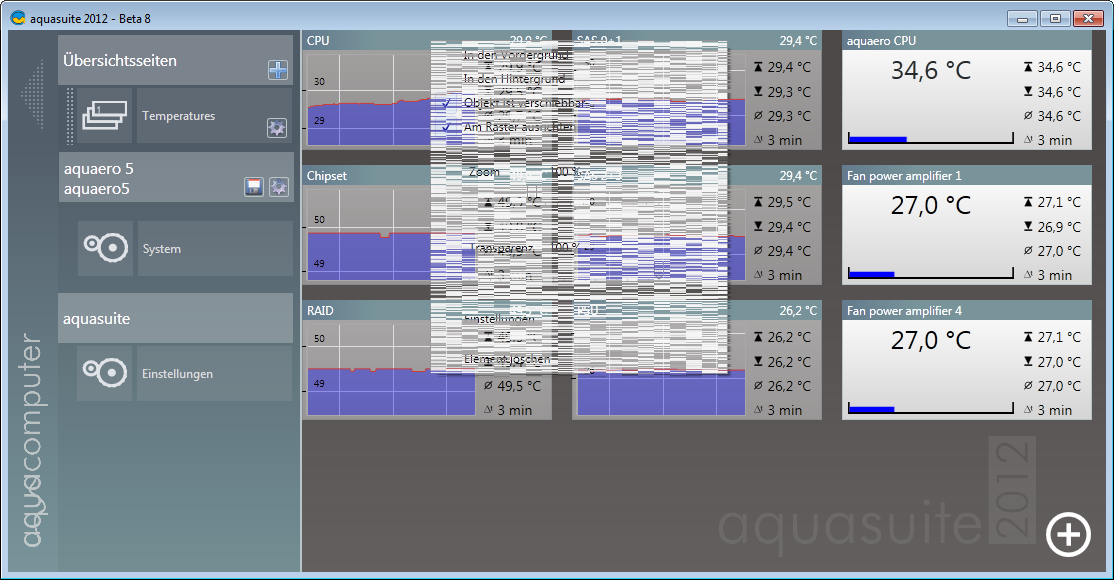

  • die Kontextmenüs der Aquasuite machen bei mir wilde Grafikeffekte, die definitiv nicht so gewollt sind. Man kann die Menüs dann nicht lesen (siehe Screenshot). Drüberscrollen mit der Maus macht hin und wieder einen Text sichtbar. WPF mag ja ganz schön sein, aber ich habe den Eindruck, dass ein paar Effekte weniger insgesamt besser wären. Das passiert allerdings nicht immer! Eben habe ich an einem Rechner den Effekt gehabt und mich dann mit dem betroffenen Rechner per Remote Desktop (von einem anderen PC aus) verbunden und dabei den angemeldeten Desktop übernommen - seitdem sind die Menüs ok.

Also bei den Grafikfehlern da auf deinem Bild würde ich ganz klar auf nen Problem mit der Grafikkarte / dem Grafiktreiber tippen...
