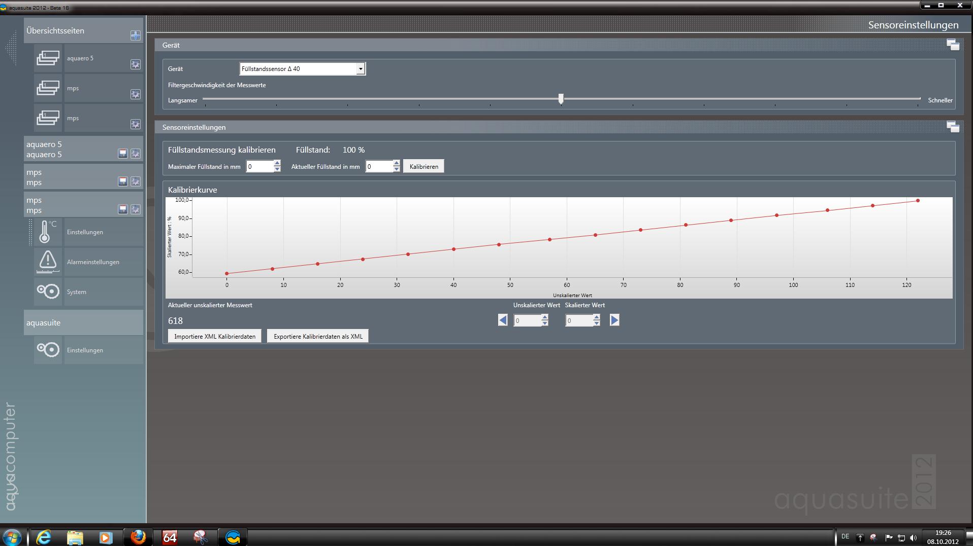

Ich habe, wie schon erwähnt, den Aqualis xt mit Füllstandsensor. Wegen mehrerer MPS-Geräten auch die Adressen eingestellt. Wasser aufgefüllt Kalibrierungsdaten eingesetzt und kalibriert. Dabei kamen die Werte 803 und 73% raus. Nun wollte ich wissen was passiert, wenn es zum Wasserverlust kommt. Dazu habe ich aus dem Behälter ca. 10% Wasser entnommen. Was passierte, alles stand auf null und es tat sich gar nix mehr. Ich habe dann die neuen Meßwerte eingetragen und neu kalibriert. Dabei sieht das Kontrollblatt nu so aus. Was läuft da falsch.

Was da meines Erachtens auf jeden Fal schonmal nicht stimmt, ist dass du bei dem minimalen unskalierter Messwert = 0 (das ist der Druck, den der Sensor misst), bereits einen Füllstand von 60% hast.
Eigentlich muss es genau andersrum sein, bei Füllstand = 0% müsstest du schon einen unskalierten Messwert > 0 haben, da ja der Drucksensor noch etwas tiefer unter dem Boden des AGB sitzt. Bei extern über ein Schläuchchen angeschlossenem Sensor könnten das sogar mehrere Zentimeter sein, also z.B. unskaliert 100 ~ Füllstand 0%.
Du hast also irgendetwas falsch kalibriert, denke ich. Vielleicht den maximalen Füllstand in mm falsch eingetragen?
Wie genau hast du denn kalibriert?
/E: Deine Kurve unten müsste eigentlich eher Eckpunkte dieser Größenordnung haben, denke ich:
unskaliert ca. 10-30 -> skaliert 0%
unskaliert 150 -> skaliert 100%
Dieser Beitrag wurde bereits 3 mal editiert, zuletzt von »dbs n« (9. Oktober 2012, 14:15)

Wenn Dein aqualis 90% voll ist, dann gibt bei maximalen Füllstand 150mm und bei aktuellen Füllstand 135mm ein und drück dann einmal auf kalibireren. Ansonsten einfach aktuellen Füllstand messen und eingeben. Danach sollte es funktionieren.
Mit der jetztigen Kurve wird fast immer 100% angezeigt werden.

ob da was steht oder in Japan mit dem Sack Reis. Bei mir steht alle Naselang etwas anderes. Jetzt habe ich dieses Bild
unskaliert habe ich jetzt 803, mit 803 hatte ich auch schon 73%

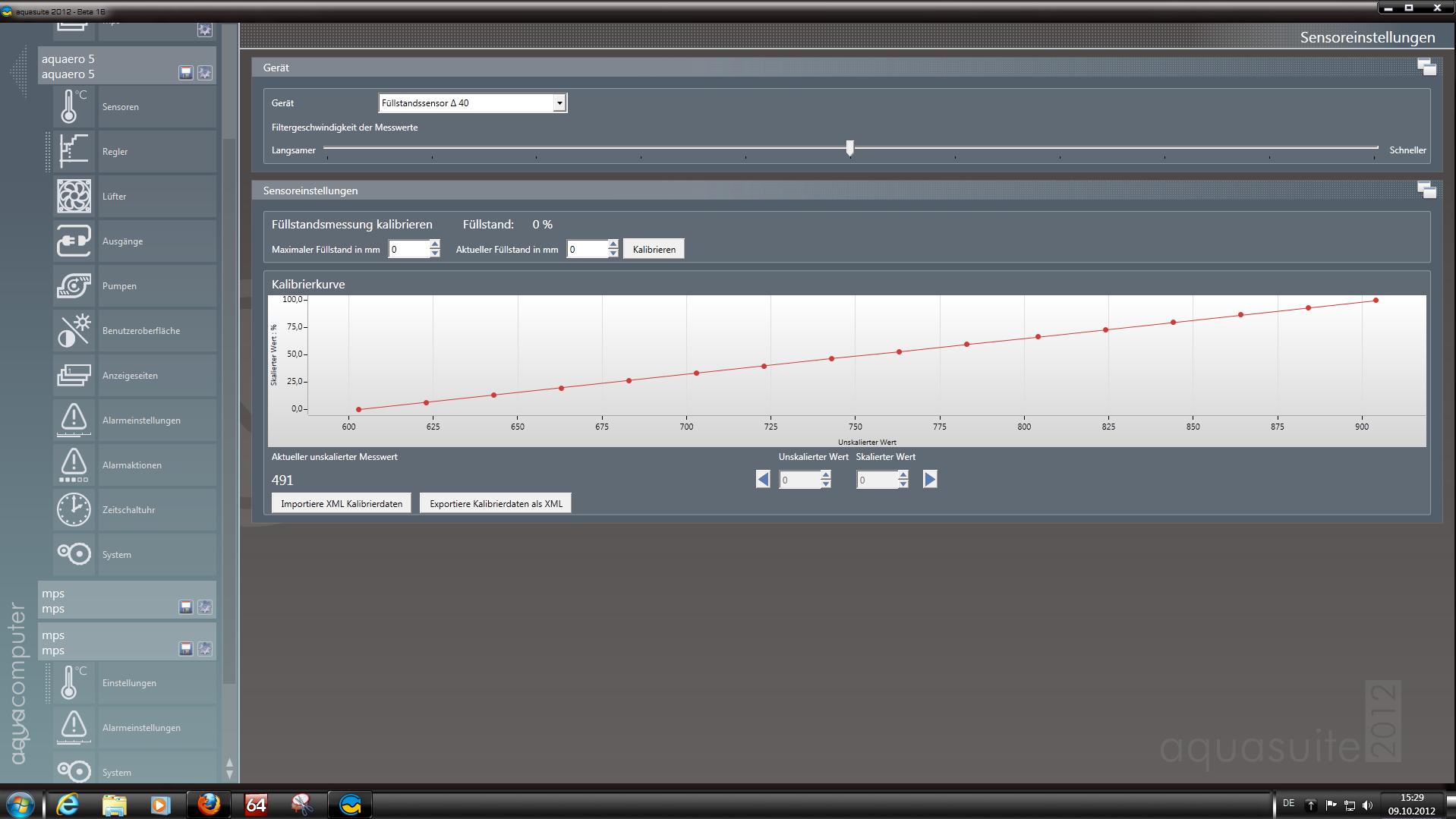

Als ich den Rechner vorhin gestartet habe sah es in der AS so aus.
Ich habe ein Gedanken, vielleicht sagt ja mal AC was dazu. Was würde passieren, wenn sich die Ausgleichsmembran zusetzt? Ich denke an Tropfen der Kühlflüssigkeit, die gegen die Membran spritzen.
dbs n
Mittwoch, 10. Oktober 2012, 12:37
Nein, ich meinte eher die anderen Komponenten oberhalb des AGBs, also Radiator, CPU-Kühler, etc.
Wenn da irgendwo eine Öffnung ist, z.B. irgendwo oben am Radiator, sollte der Sensor gemäß der Theorie des hydrostatischen Drucks den Füllstand bis zu dieser Stelle messen. Dafür bräuchte die Öffnung vermutlich nicht einmal groß genug sein, das Flüssigkeit rausleckt. Für den Hydrostatischen Druck ist nämlich der Verlauf der Leitung und die Dicke unwichtig (-> siehe z.B. hier und hier).
Die einfachere Lösung wäre aber natürlich, wenn die Ausgleichsmembran defekt ist. :D

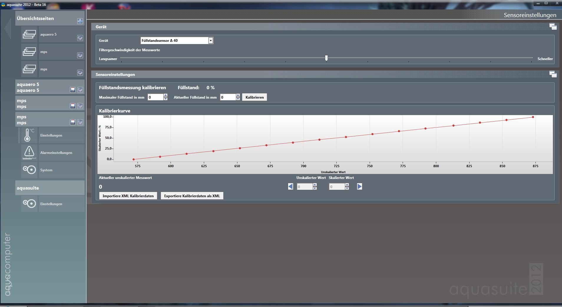

Es hat sich etwas neues ergeben
Tatsächliche Füllmenge 150mm zu 115mm
