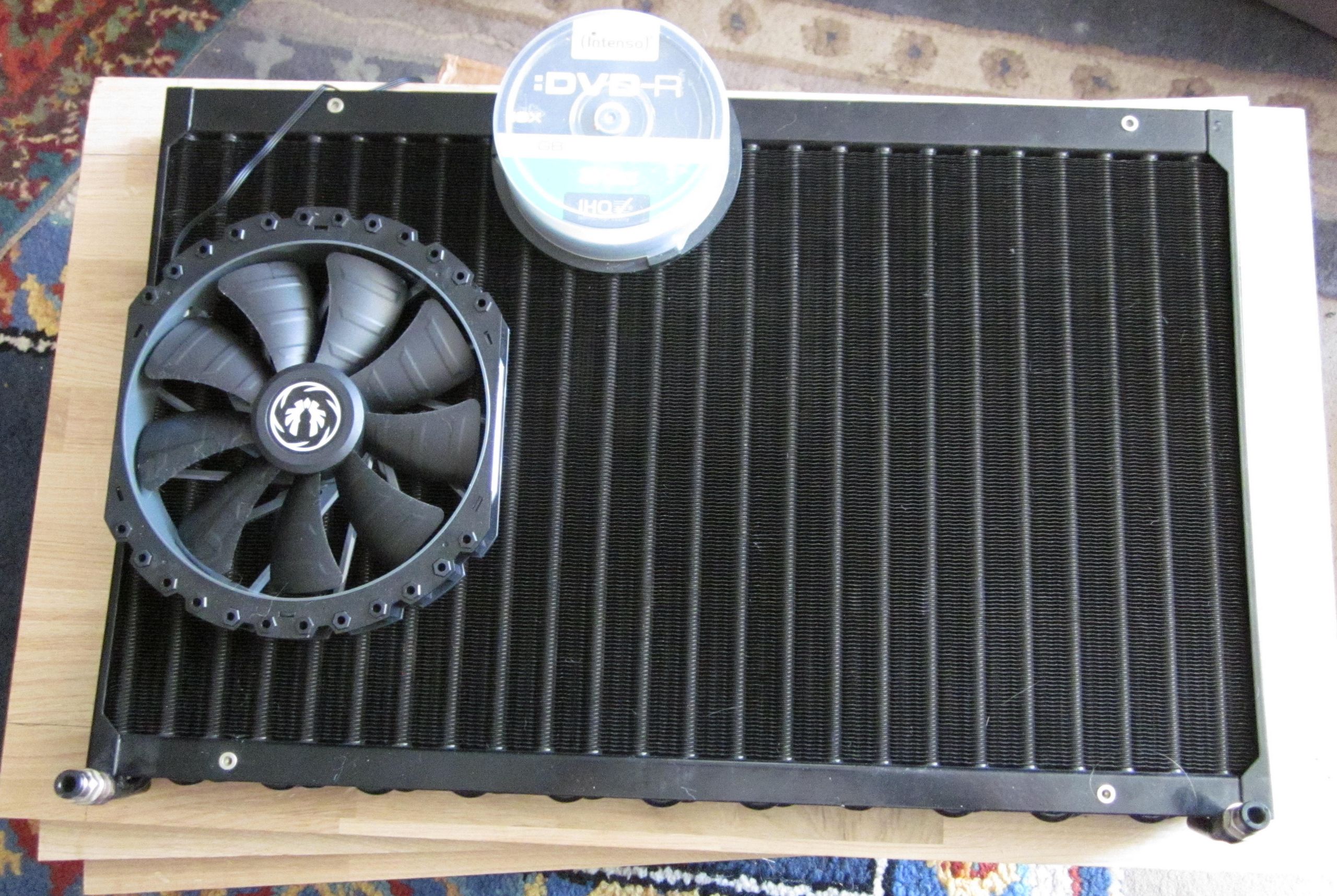

Nach 15 Jahren fangen menie Papst-Luefter an den Geist aufzugeben und der einsame AirPlex 360 hat ziemlich zu kaempfen mit 2x Xeon E5-2680 und 1x GTX 1080.

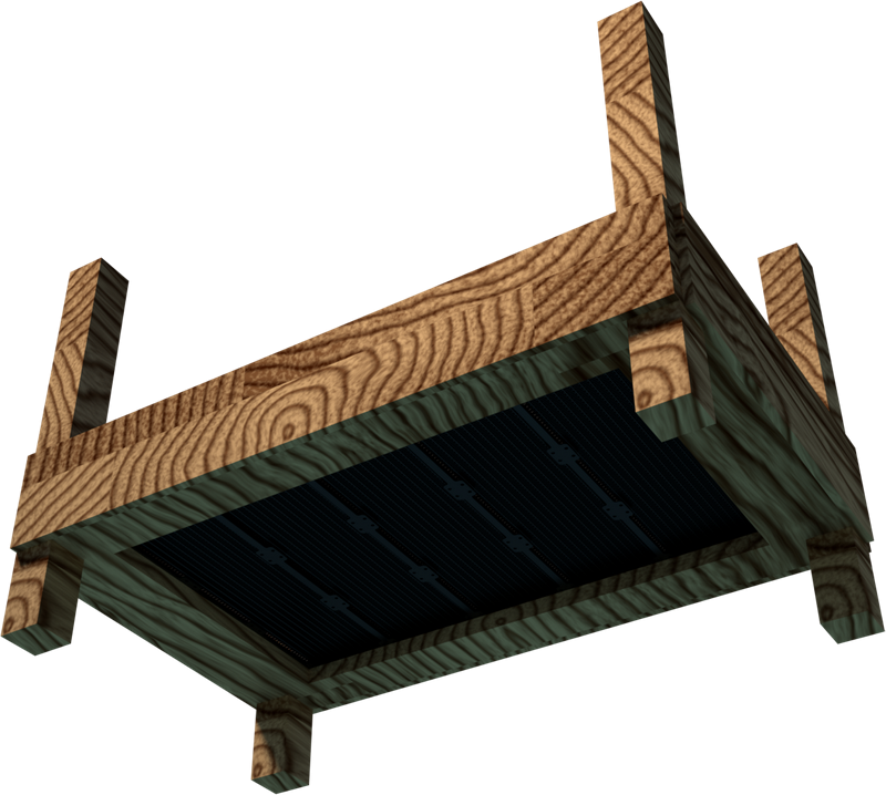

Jetzt moechte ich mir ein Gehaeuse mit dem noetigen Platz selbst bauen. Ich besitze einen AirPlex 1800 und mehrere 230mm Luefter. Die decken den Radiator aber nicht vollstaendig ab, also war ich am ueberlegen, einen Kasten zu bauen um den Luftstrom durch den Radiator zu zwingen:

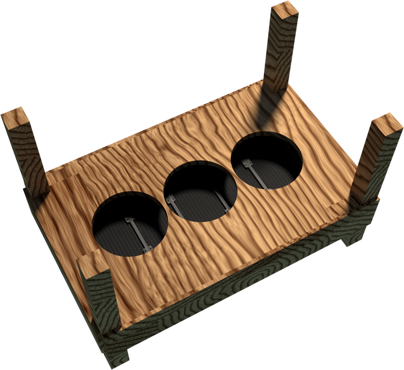

Die Seiten von dem Kasten kann ich von innen abdichten und obendrauf setze ich dann drei von den 230mm Lueftern:
Das wuerde die ganze Luft, die die Luefter foerdern koennen durch den AirPlex zwingen. Auf der anderen Seite reduziert es gewiss die allgemeine Temperaturabstrahlung da der Radi ja jetzt in einem Schwitzkasten isoliert ist.
Was meint ihr? Ist der Radi effektiver mit Kasten oder frei (dafuer aber mit weniger Luftstrom)?

Der Kasten ist imho egal was die Kühlleistung angeht, der freie Luftstrom ist ja gewährleistet.. Entscheidend für die Kühlleistung ist die Lufteintrittsfläche des Radiators. Hier verschenkst Du ja einiges an der Fläche des EVO 1800. Die Kühlleistung sollte also schlechter sein als mit den vorgesehenen 15x120 Lüftern. Ob es für dein System ausreicht musst Du halt ausprobieren.

Der Kasten laesst eine Menge Platz zwischen Deckel und Radi so dass die Luft (so zumindest der Plan :D) durch die ganze Radiatorflaeche stroemt:
Die Alternative waere eben, nur den Boden meines Kastens drin zu lassen und die drei Luefter direkt auf den Radi zu klemmen.

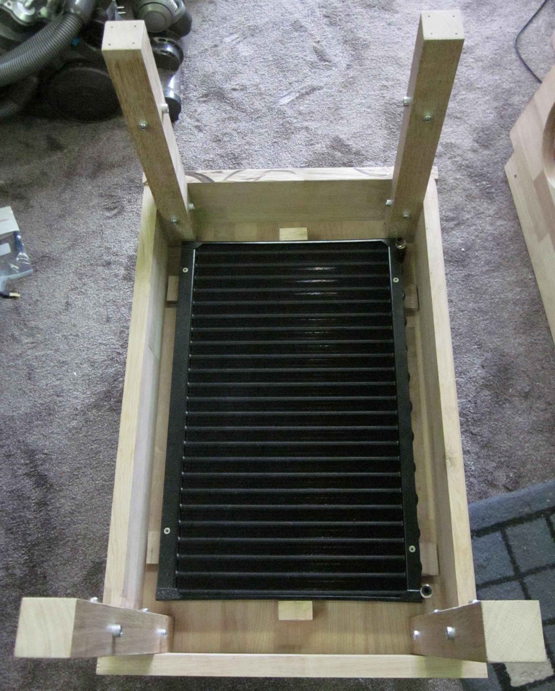

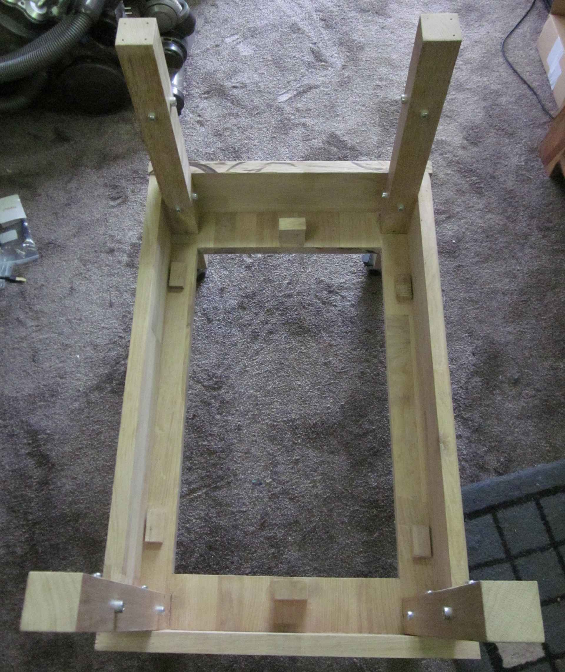

So, habe jetzt den Grundaufbau fertig.
Habe mir noch 4 Tischbeine von einem lokalen Schreiner besorgt und dann mit der Stichsaege die Ecken aus den Platten ausgesaegt. Bin erstaunt wie fest Leim haelt :)
Das Fenster im Boden passt genau fuer den AirPlex 1800 den ich im Winter von Mr. Krabs uebernommen habe. Wie man sieht ist der noch in richtig gutem Zustand :)

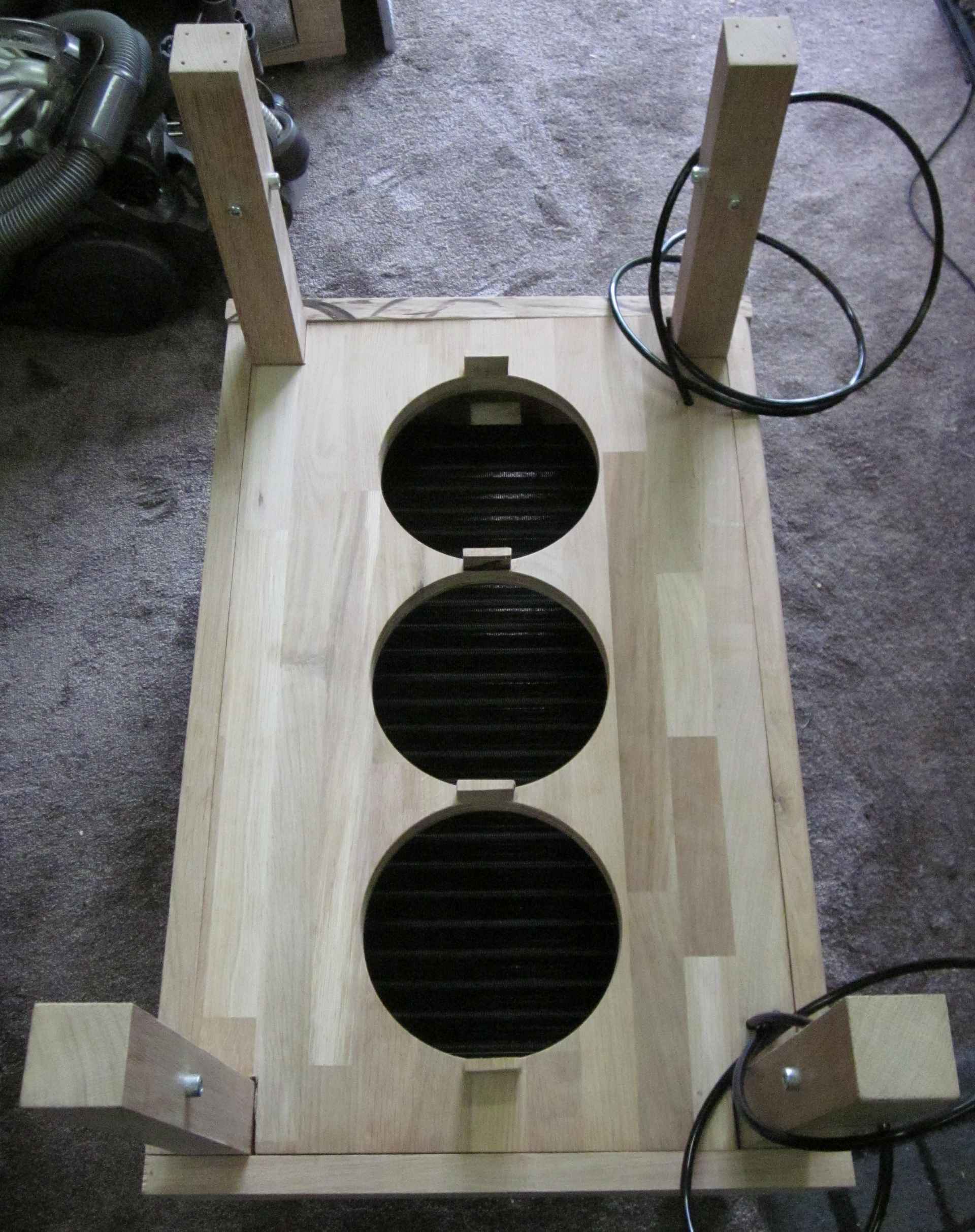

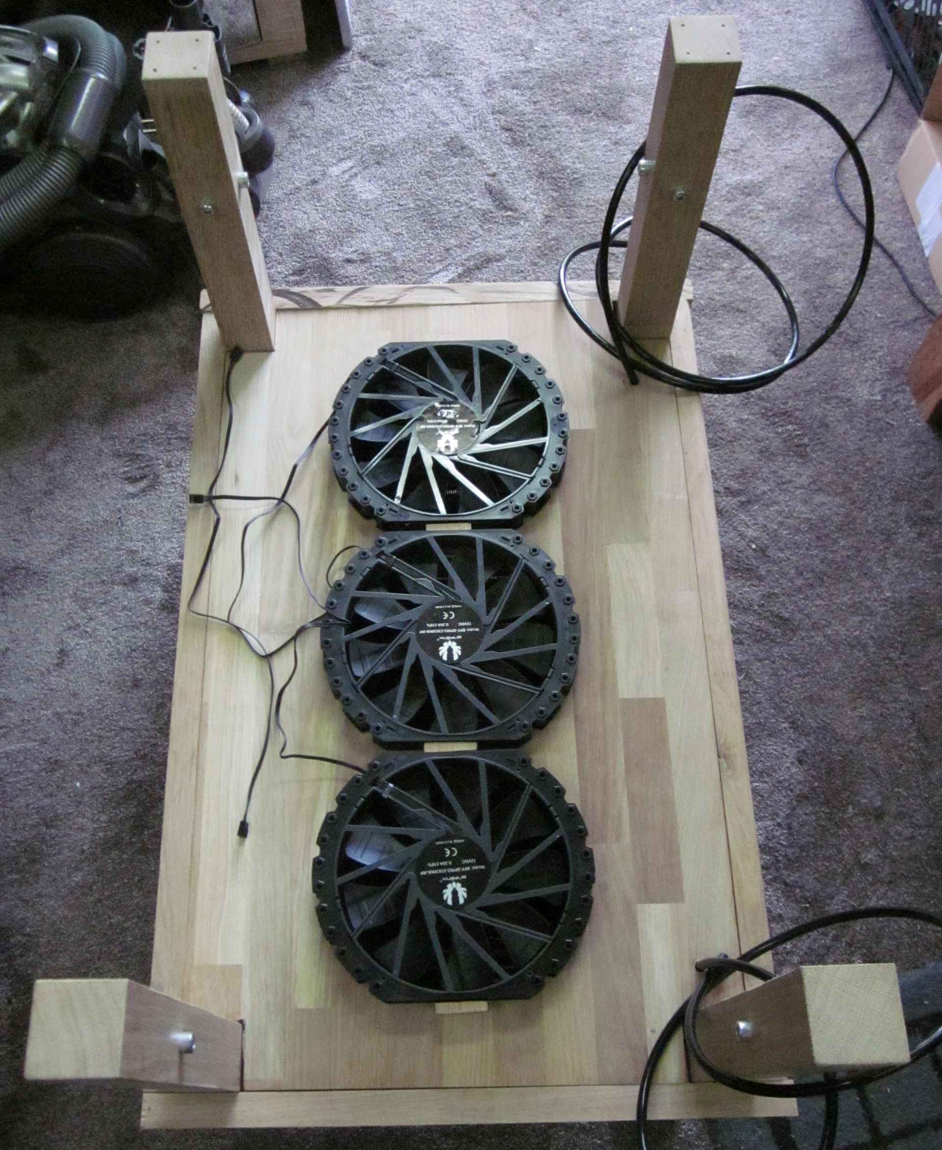

Fuer den Deckel habe ich 3 Wochen auf so 'ne 200mm Lochsaege aus China gewartet, dann letztendlich aufgegeben und ein teureres deutsches Produkt gekauft. Und dann kamen beide Lochsaegen gleichzeitig :cursing:
Es brauchte eine 1000W-Bohrmaschine und ein bisschen Mut, die eiernde 2 kg-Metallschuessel mit Schneidezaehnen auf Drehzahl zu bringen (wenn's interessiert mach ich von dem Ding auch mal ein Bild, ist wie ein Kochtopf mit Saegezaehnen :D)
Und letztendlich 3x BitFenix Spectre 230mm obendrauf:
Die Etagen werden durch M8x25mm Metallschrauben gehalten, wobei ich das Gewinde mit einem Gewindeschneider direkt ins Holz geschnitten habe :)

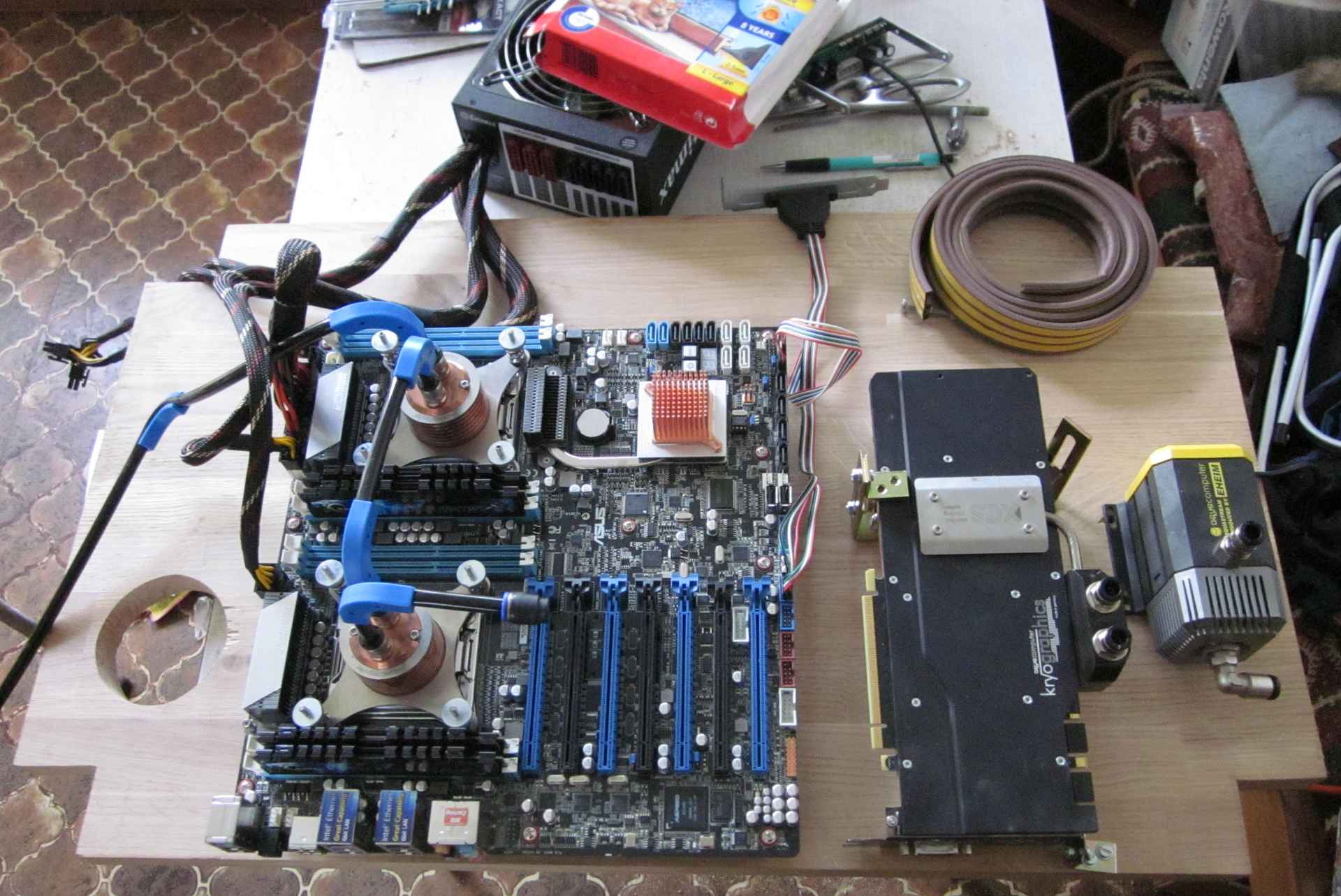

Das einzige was ich nicht geplant habe war die Anordnung der Komponenten auf der oberen Etage. Ich dachte bei dem riesigen Kasten kann das kein Problem werden.
Nun ist's aber doch eins.
Layout A (Grafikkarte wird mit Winkeleisen ueber dem Mainboard gehalten)
Layout B (Netzteil-Kabel kommen dicht beim Motherboard raus, PCIe-Riser evtl. zu kurz, Riser-Kabel blockiert CPU)
Wollte auf jedenfall gerne die AquaTube vorne und das Netzteil hinten haben.
Habe noch keine Ahnung was ich mache. Wahrscheinlich Layout A. Naja, oder ich montiere die Grafikkarte ganz normal in den PCIe-Slot und spanne sie mit einem Gumme + Nagel auf der Brettrueckseite fest :D

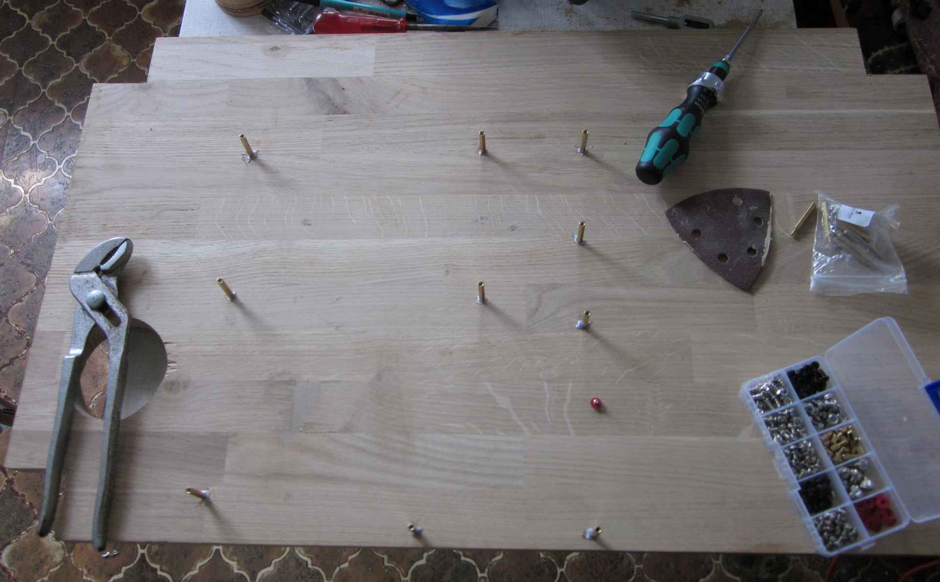

Ich hatte mir Blindnieten mit M3-Gewinde bestellt, aber am Ende ging es doch ganz gut, M3-Gewinde direkt ins Holz zu schneiden.
Bin dann doch von meinem Plan abgewichen nachdem ich gesehen habe das AquaTube, Motherboard, Grafikkarte und Pumpe untereinander passen.

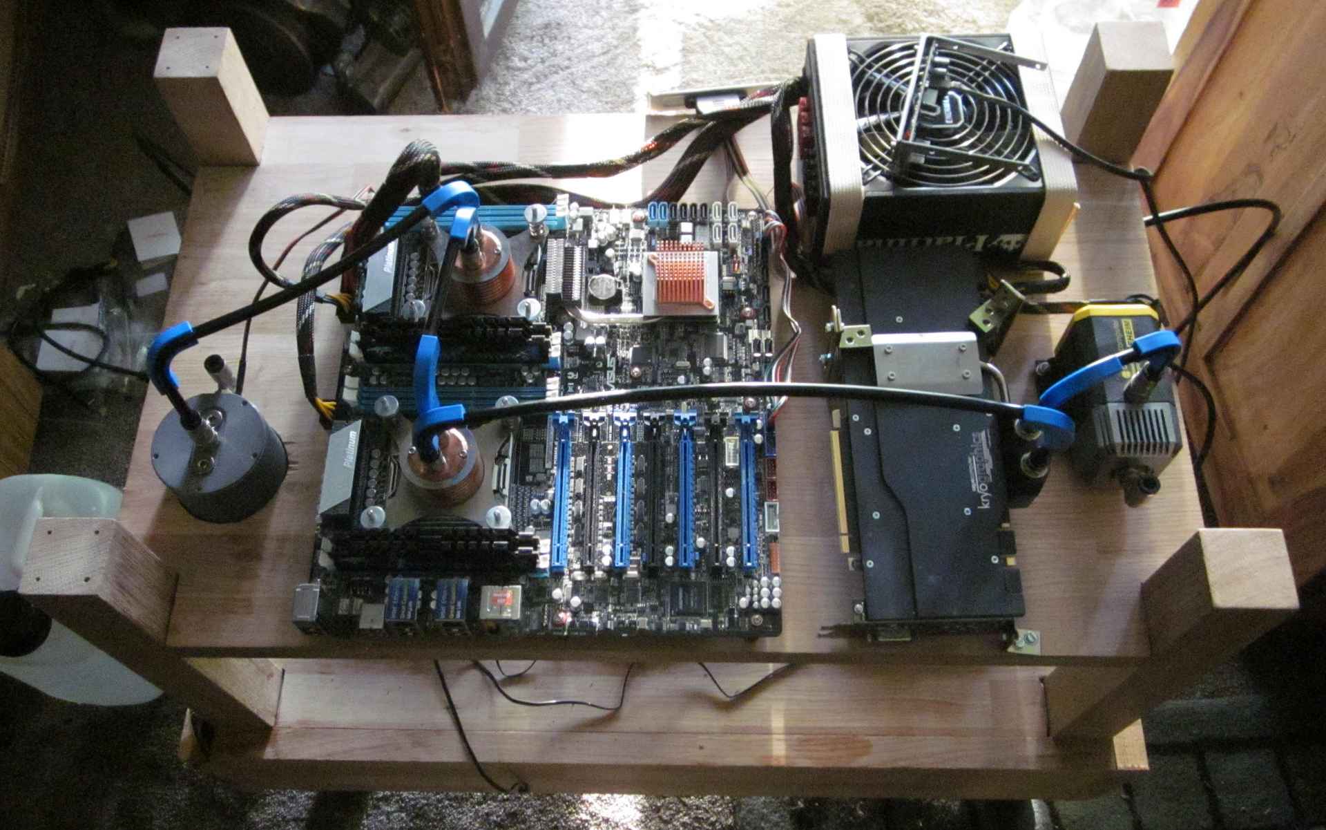

So sieht dann der komplette PC aus (die Oberseite liegt falschrum auf um daran arbeiten zu koennen). Fuer die Grafikkarte habe ich einen 25cm PCIe-Riser benutzt (hier noch nicht eingebaut). Gehalten wird sie durch Winkeleisen und Fensterisolierstreifen (die dicken von Tesa). Damit habe ich uebrigens auch die Pumpe entkoppelt :D

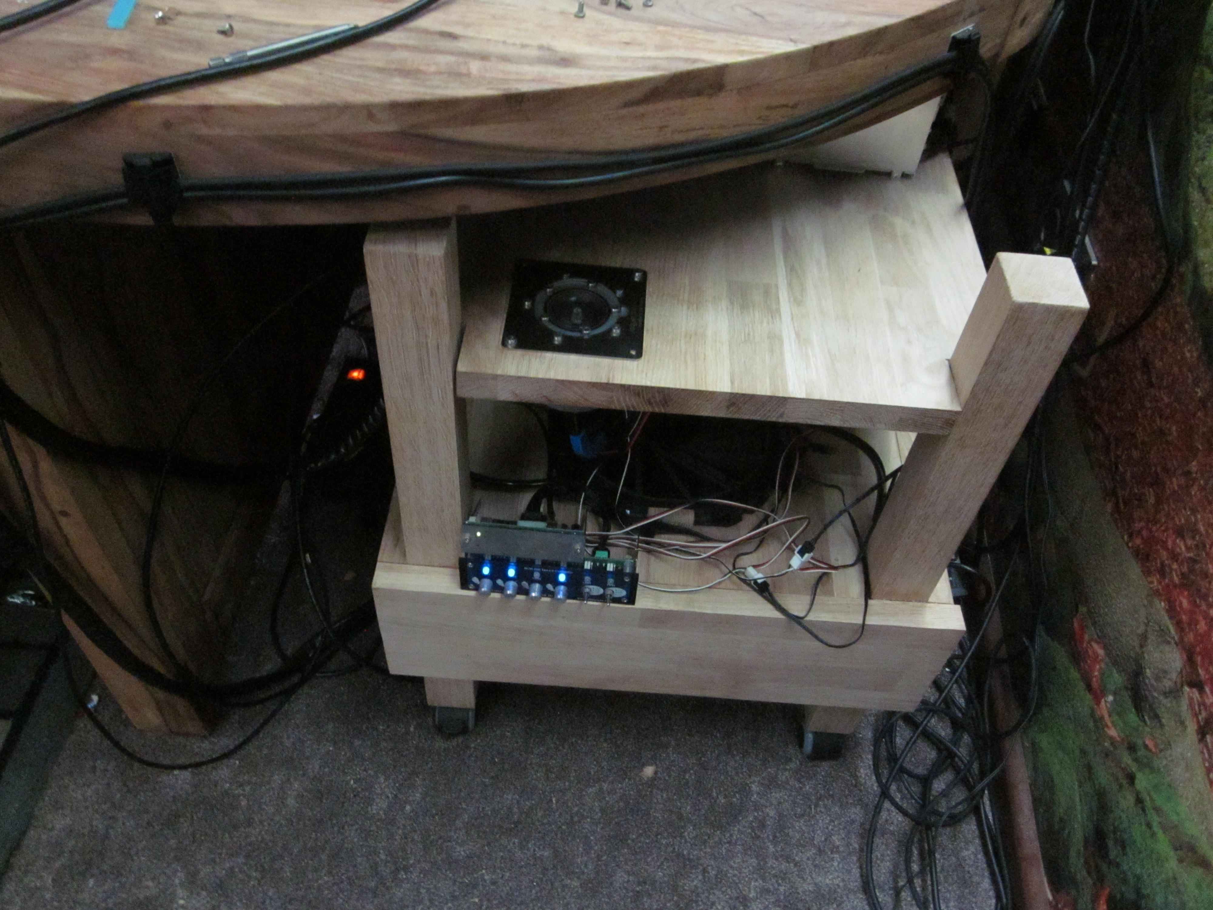

Und abschliessend der PC so wie er jetzt gerade unter meinem Schreibtisch steht. Ja, das Netzteil habe ich mit alten Rollogurten festgezurrt weil kein Winkeleisen gross genug war.

Ich koennte mir denken dass das "Motherboard auf Brett" keinen Aestetikpreis gewinnt - aber funktional ist es allemal. Es ist leicht zu warten, laesst sich unter meinen Schreibtisch rollen und erreicht sogar passiv sehr gute Temperaturen :)
Hier ist nochmal ein abschliessendes Bild des kompletten PCs unter meinem Schreibtisch. Bei Gelegenheit kuemmere ich mich nochmal um die Kabelwege.

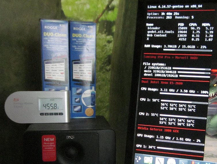

So, habe den Kasten jetzt seit einem Jahr in Betrieb. Abschlussbericht.
Der PCIe Riser funktioniert bis jetzt tadellos.
Die CPU-Temperaturen sind bei den heissen Tagen jetzt <35C (~5C Delta-T) im Idle und <60C (~30C Delta-T) bei Vollast (im Winter waren's <50C :p).
Die Grafikkarte kommt eigentlich nie ueber 45C, obwohl dieTDP hoeher ist (CPUs haben jeweils 130W, die GPU hat 180W). Ich schieb das mal auf Fortschritte bei den AquaComputer-Kuehlern, die beiden CPUs werden naemlich mit Cuplex Evos von ca. 2003 gekuehlt.
Die GTX 1080 throttelt ab 39C, die Xeons, k.A. habe die noetige Temperatur noch nie erreicht.
