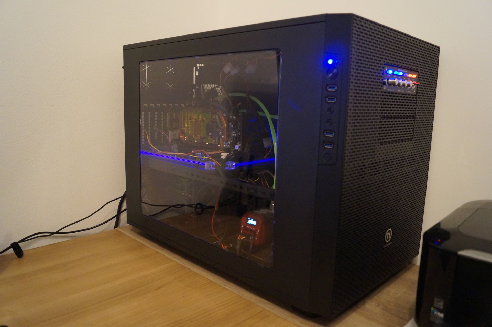

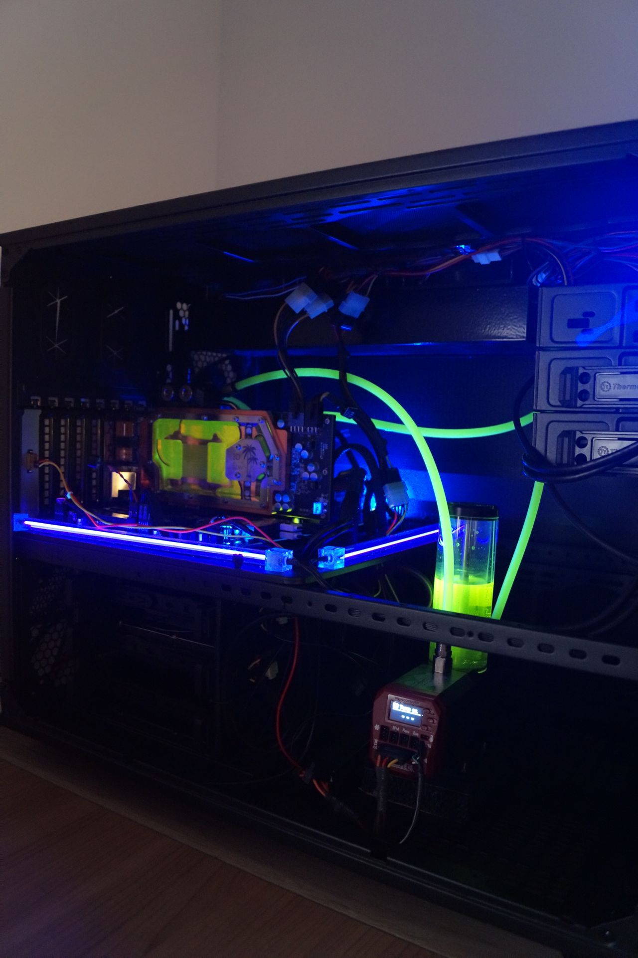

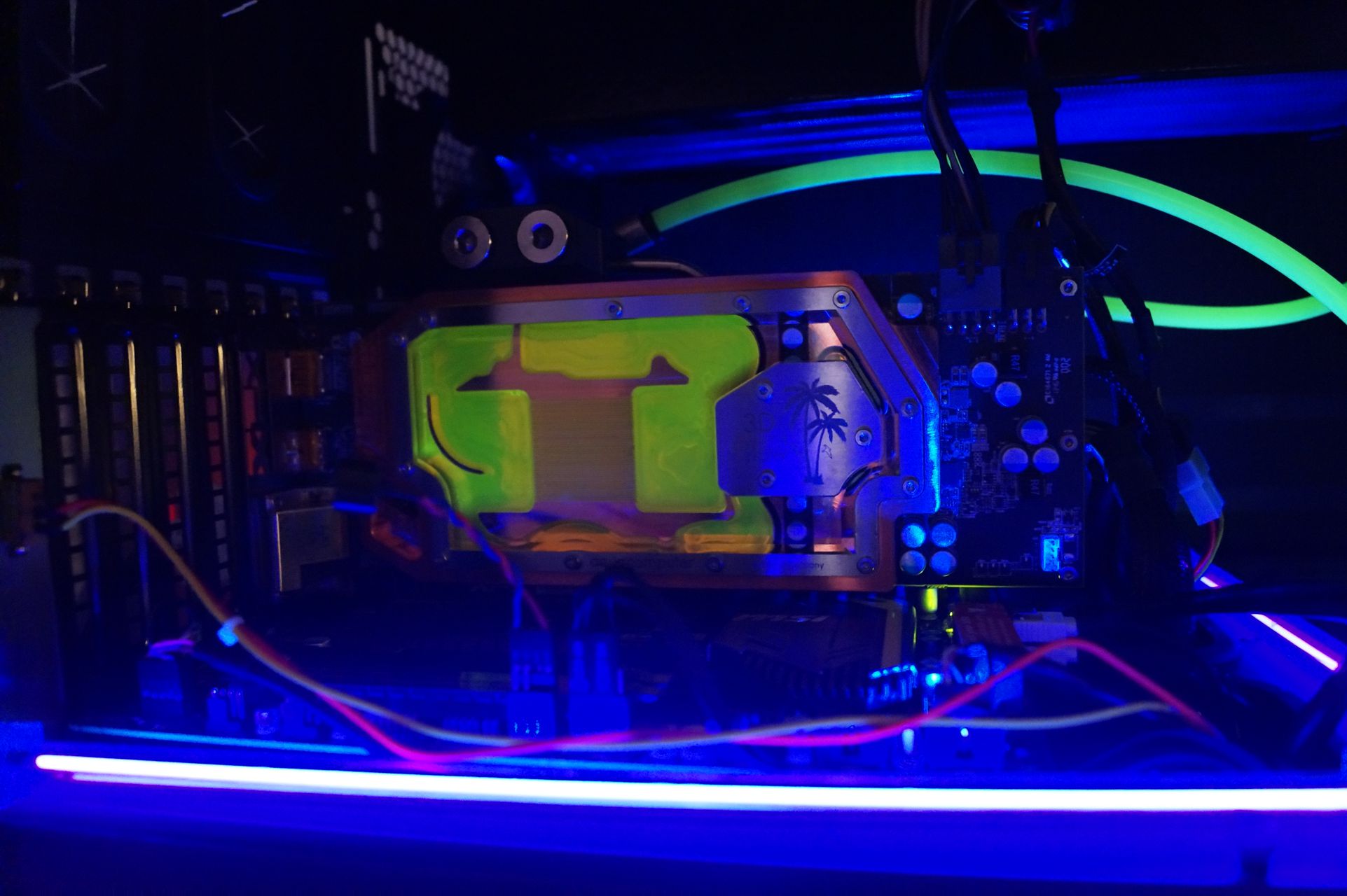

Guten Abend,
hier ein Update zu meinem Umbau:
Aufgrund der längeren Lieferzeit der D5 Next habe ich mich nun für die aquastream ULTIMATE mit aufgestecktem Ausgleichsbehälter entschieden.
Da ich sowohl noch meine alte Lüftersteuerung und optische Laufwerke verwenden möchte, habe ich mich für das Gehäuse Thermaltake Core X9 entschieden.
Platz hat das Teil ja wirklich enorm und ich bin sehr zufrieden mit dem Ergebnis.
Vielen Dank nochmals an die schnelle Lieferung der Teile seitens aquacomputer.
Der Umbau hat tadellos funktioniert und ich habe nach einigen Recherchen hier im Forum meine Ramplex in "Rente" geschickt. Somit kühle ich nur noch Graka + CPU mit meinem "alten Radiator" und den 120er Papst Lüftern.
Aktuell ist das "lauteste" in meinem Rechner mein Netzteil Thermaltake tough power 850W und wird demnächst ersetzt durch ein Bequiet DarkPower oder Seasonic Prime Titanium.
Die Temperaturen finde ich ebenfalls völlig in Ordnung (Umgebung 22°C, Werte aus der aquasuite 2018-8: Wasser 26°C, GPU 35°C, CPU ~34°C im IDLE Modus).
Falls gewünscht bzw. jemand Interesse an Bildern haben sollte, so kann ich diese gerne zur Verfügung stellen.

McCancie
Montag, 10. Dezember 2018, 19:12
Aber gerne liefere ich auch Bilder :D
