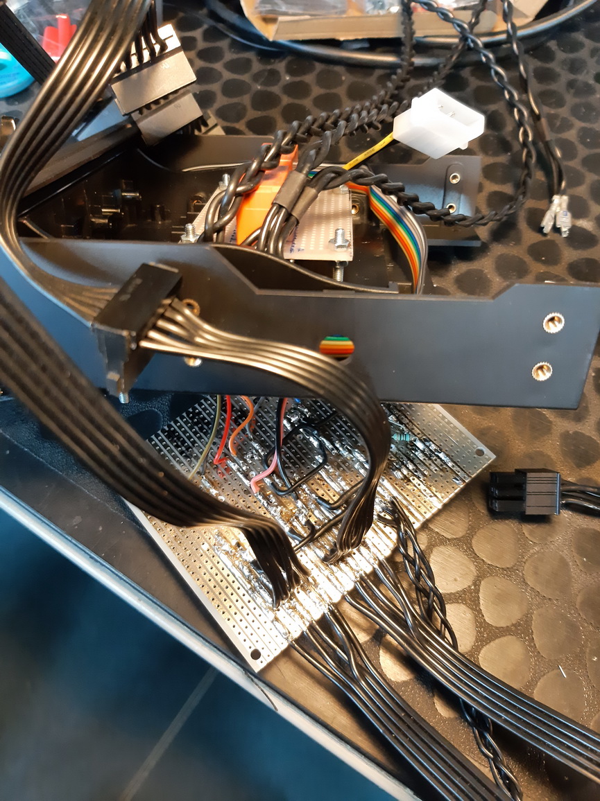

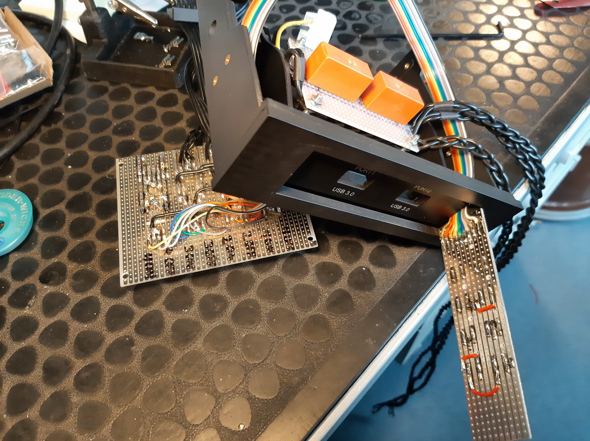

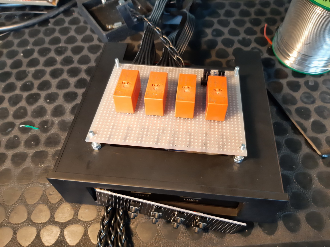

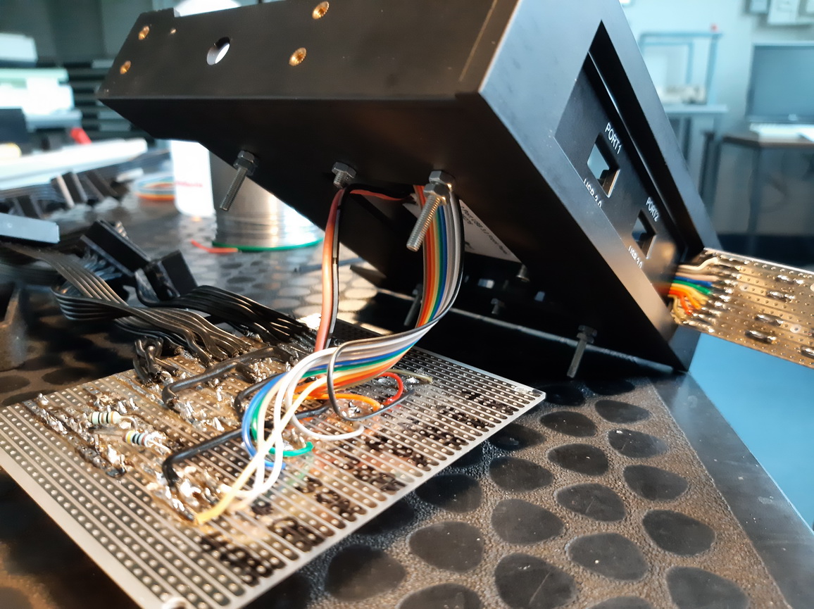

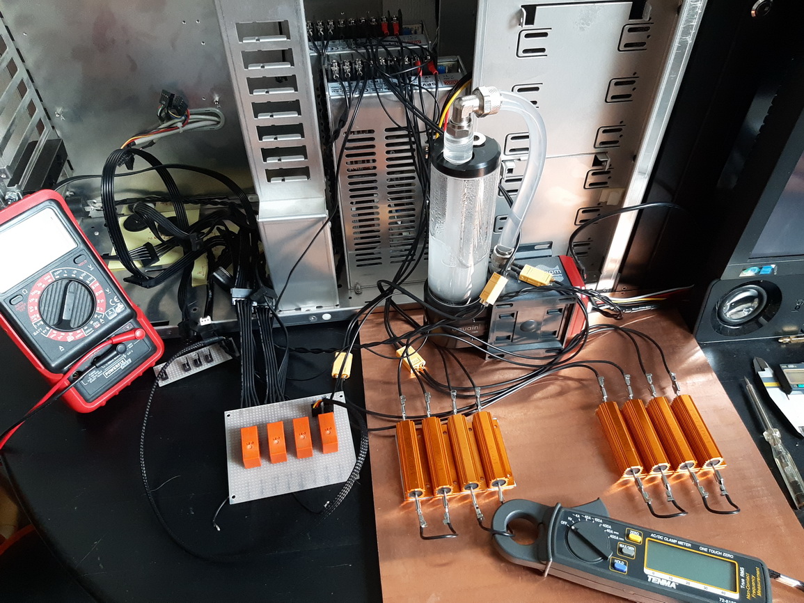

Das wäre so eine Selbstbau-Advanced Version:
Vier 8A bistabile Doppel-Wechsler-Relais ( RT424F12) für 2 Raid-Plattenverbände + optionale SSD + schaltbare Impedanzanpassung Aquastream Ultimate -> 2xMeanwell SPV-150 für 4 Peltier-Elemente. (kann man aber auch eine Aquastream mit schalten).
Dabei Masse verbunden lassen und mit dem Doppel-Wechsler-Relais 12V und 5V trennen.
Unterseite 2 weitere Doppel-Wechser zum 220V Einschalten der Meanwells (RT424-12 Relais).
Und immer fein alles mit Multimeter testen. 12V, Masse und 5V vertauschen kann bei schwarzen Kabeln ohne Farbcode gaaanz leicht passieren.
