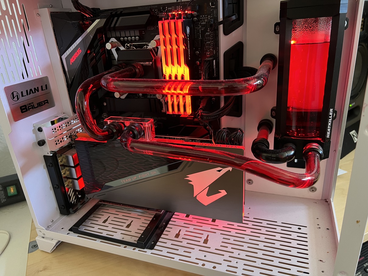

Dienstag, 28. Juni 2022, 13:53
Irgendwie wurde mein Beitrag gelöscht. Das hinzufügen von Bildern ist auch nicht so einfach hier?!

»Payday« hat folgende Datei angehängt:

Dienstag, 28. Juni 2022, 13:59
Wenn der AGB auch als Kombo direkt per Hardtube mit einer Durchführung an der Rückwand verbunden war glaube ich sofort dass das hörbar wurde, auch ohne eigene Erfahrung.
Payday
Dienstag, 28. Juni 2022, 14:31
Richtig, Ich habe nur den D5 Untersatz vom Watercool AGB ausgetauscht und die Pumpe nach hinten verlegt. Leider will das Forum mir das Hochladen des Bilds nicht erlauben.
Die Rückwand habe ich damals Lasern lassen und anschließend dann selbst eingesprüht. Nachträgliche größere Änderungen waren natürlich nicht mehr möglich. Normal würde ich den Ausgang Richtung Pumpe auch eher unten rausgehen lassen und bräuchte keinen 180° Bogen. Die Schottverschraubung brauche ich aber trotzdem, da hinter dem Blech mit normalen Schlauch weitergeführt wird.
