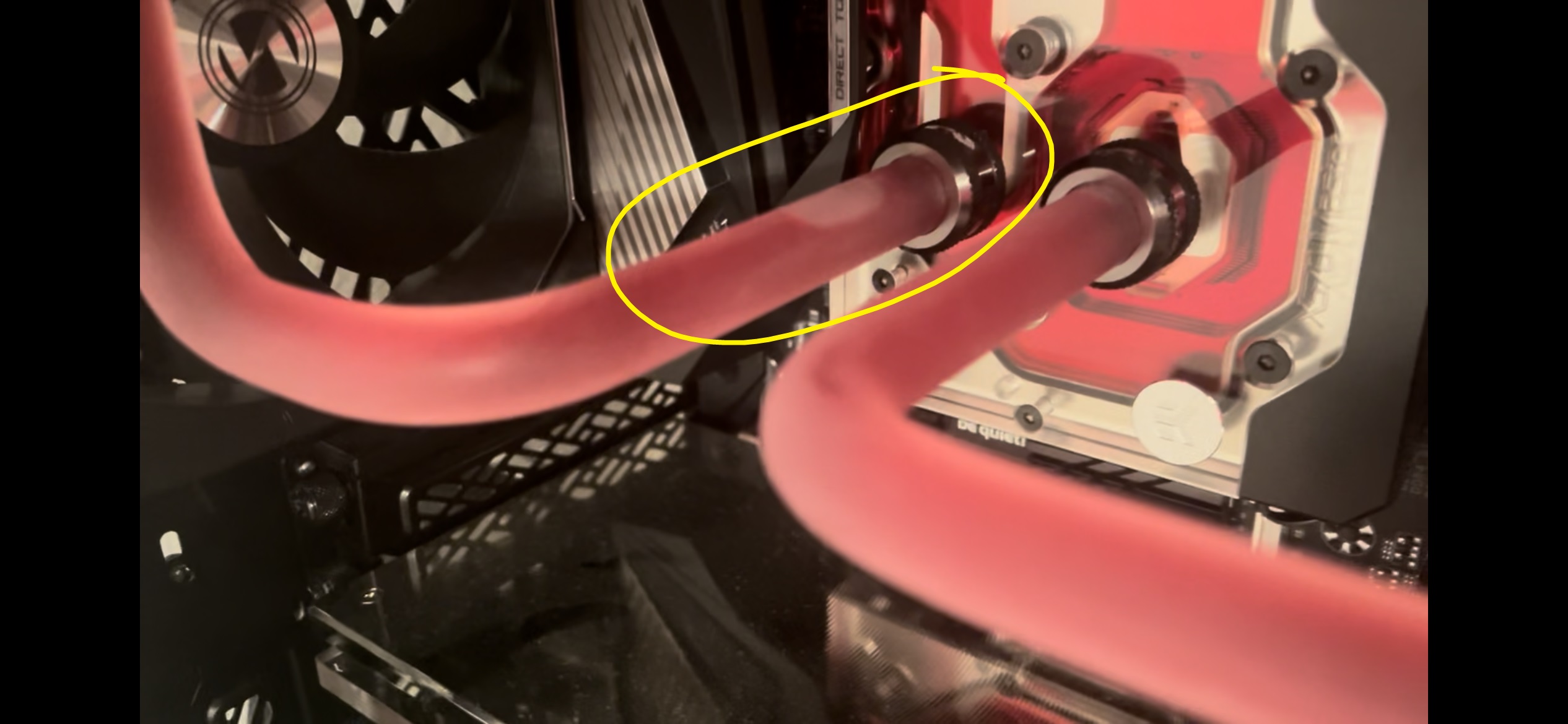

Hallo Zusammen,
Ich habe mir von ca. 5-6 Monaten ein Custom Wasserloop mit
- D5 Next 150ml
- Leakshield
- HighFlow
- Radiatoren/Kühler von Alphacool
- Beide CPU/GPU Blöcke sind von EKWB
Alles mit 14mm Satin HardTubes (Corsair)
- Bykski Fittings (Type 3/ B-FTHTJ-L14)
- Wasser ist DC Ultra
Doch wenn der PC 1-2 Tage steht, sammelt sich der Luft über die Anschlüsse. (sehe fotos)
Nach dem Start wird zwar der Luft in den Ausgleichsbehälter gedrängt und ist weg, doch das ist doch nicht normal !?!
Die Fittings habe ich Nachgezogen.

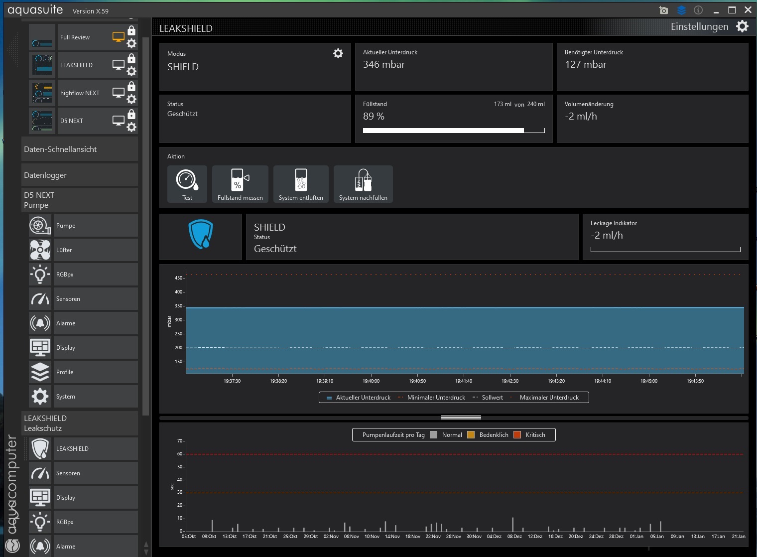

Die Tests von Leakshield auf Undichtigkeit zeigt nichts an.
Der Druck fällt nicht ab und ist im normalbetrieb nicht bemerkbar, dass irgendwo eine Undichte Stelle ist! Kein Alarm oder sonstige Merkmale von Undichte stellen...
Auf dem Foto ist Momentaufnahme von Leakshield Parameter - die Volumenänderung ist eine dynamische anzeige und wird meist mit 0 angezeigt, kann aber manchmal auf +/- 4 ml/h Springen
Was kann das sein? Lassen die Fittings wirklich etwas Luft durch?
Das kann meiner Meinung nicht sein, da Destilliertes Wasser sonst am besten nicht mit Luft in Berührung kommen soll und
überhaupt sowas ja gar nicht entstehen darf?!
Es tritt nirgends Wasser aus, es tritt nur Luft ein
Hat jemand Erfahrung damit? Vielleicht sind die Fittings schlecht?
Oder was kann man machen um das zu vermeiden?
( Für mich sieht es so aus, als ob die Fittings wegen zu hohe Druck von Leakshield (ca. 400mbar) Luft durchlassen... doch dann, wieso an unterschiedliche Stellen, das hätte doch am Input von Ausgleichsbehälter doch passiert? )

Mir scheint dein Ausgleichbehälter ist bis oben hin voll mit Wasser.
Aus Leakshield Dokumentation:
4. Voraussetzungen für den Betrieb von LEAKSHIELD
Wichtig
ist zudem, dass im Ausgleichsbehälter ein ausreichendes Luftvolumen vorhanden ist. Für einen sicheren Betrieb sollten mindestens 100 ml Luft im Behälter vorhanden sein.
Dein Leakshield ist also komplett nutzlos.
Sobald du das in Ordnung gebracht hast, wird dir Leakshield vermutlich auch sinnvolle Werte anzeigen und du wirst sehen wie undicht dein System ist.

Da ist eine Gummi Halterung drum, unter der Leakschield kappe, diese ist ca. 1cm breit, dahinter ist Luft. (das fand ich schöner so... dass kein Luft zu sehen ist)
Ich kann gerne noch 50 ml Wasser abführen, wenn das helfen soll...
Das Ausgleichsbehälter ist mit ca. 160ml von 240ml voll
Füllstand wird auch mit 85% angezeigt

Dienstag, 17. Januar 2023, 07:35
Die Anschlüsse bei den Blasen sind nicht luftdicht und es wird Luft durch den Unterdruck in den Kreislauf gesaugt.
Das muss Dich nicht weiter stören, die Funktion Deines Systems wird dadurch nicht beeinträchtigt.
Erst wenn das LEAKSHIELD ständig nachpumpt solltest Du aktiv werden.
Da die Luftblasen sich direkt bei den Anschlüssen befinden und keine Möglichkeit haben durch Auftrieb an einen anderen Ort zu wandern siehst Du genau welche Anschlüsse optimiert werden können.
Sollten Dich die Blasen also ernsthaft stören kannst Du versuchen die O-Ringe der Anschlüsse mit Silikonfett zu schmieren, wenn möglich den O-Ring raus nehmen und das Fett einmassieren, nicht in Mengen draufschmieren.
Wenn Du die Dichtungen nicht raus nehmen kannst einfach dünn einschmieren, einwirken lassen und das überflüssige Fett wieder entfernen.
Beim Anziehen der Anschlüsse sei vorsichtig, sowohl POM als auch Acryl vertragen es nicht, wenn man die Anschlüsse mit Gewalt anzieht und die Dichtungen leiden auch darunter.
Wenn ich mich recht erinnere hat m4jestic mal geschrieben, dass er seine Anschlussgewinde mit Teflonband umwickelt hat und so die Dichtigkeit an dieser Stelle optimiert hat.

Danke, das ist auch meine Vermutung gewesen, dass wegen des Ständigen Unterdruck von Leakschield wird das gebildet, da diese aus irgendeinen Grund den StandBy Modus auf 80mBar nicht regelt... Vielleicht wird das durch Soft nicht richtig erkannt oder k.p..
Auf jeden fall merke ich nicht, dass nach jeden Neustart Leakschield ein neuen Unterdruck von 80 auf ca. 450mBar erzeugt... Das System steht ganze Zeit unter fast vollen Unterdruck Last und saugt dadurch Luft.
