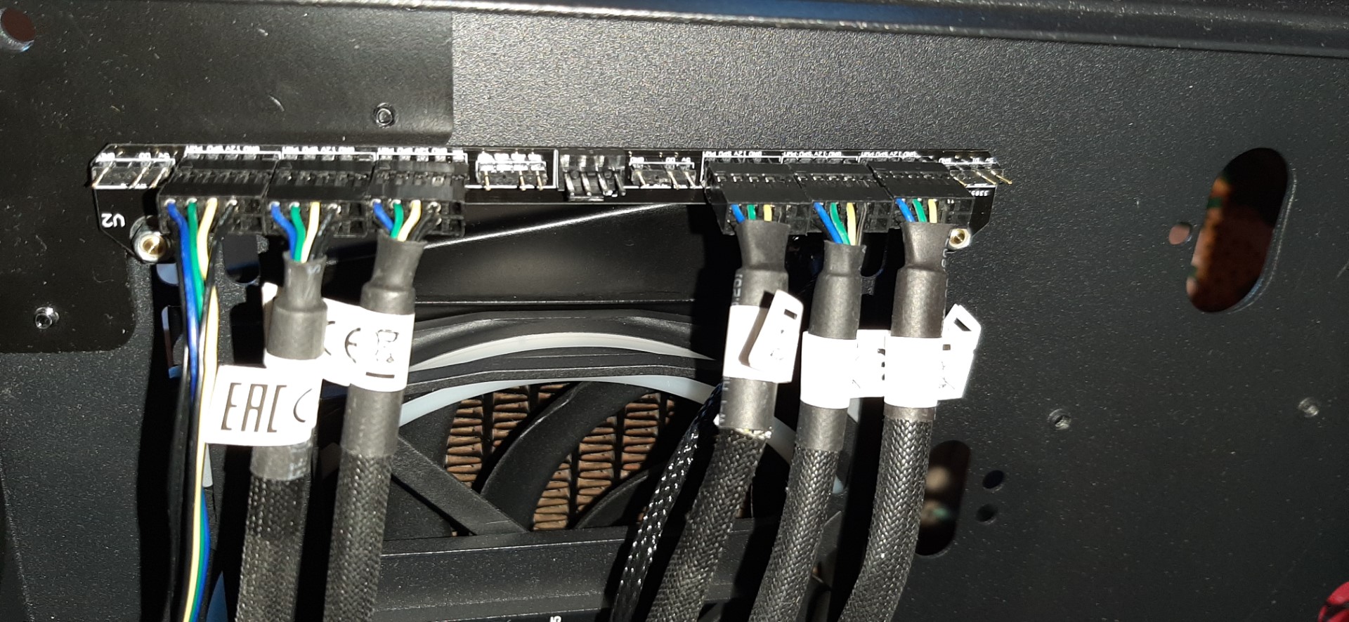

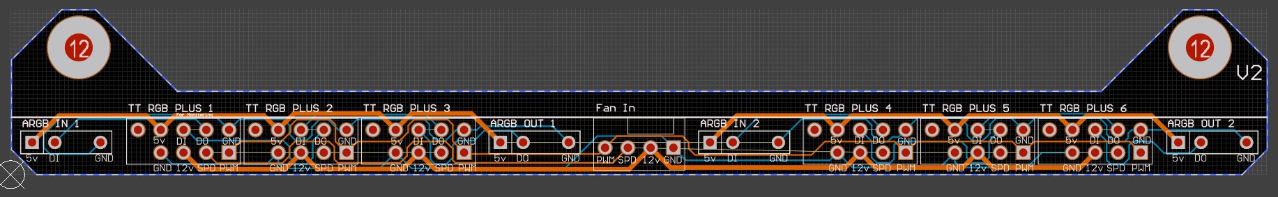

Ich hatte in der Vergangenheit bereits meine Erfahrungen gemacht mit PCB Design. Hier mein erstes kleines Projekt:
Dies ist eine Adapterplatine für Thermaltake RGB Plus Geräte (in meinem Fall Riing Trio Lüfter)

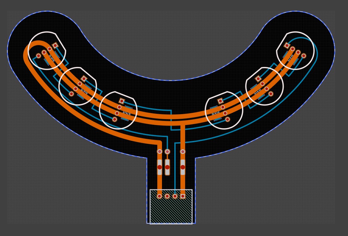

Nun zurück zum Aqualis. Hier hab ich nun folgendes entworfen:

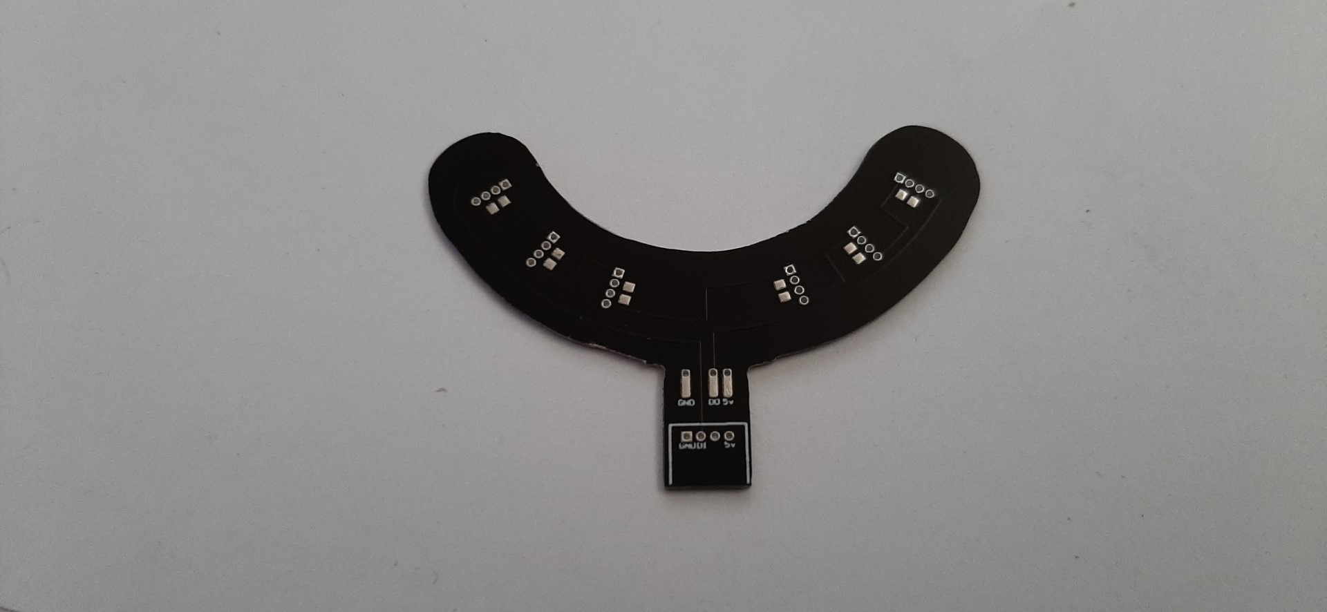

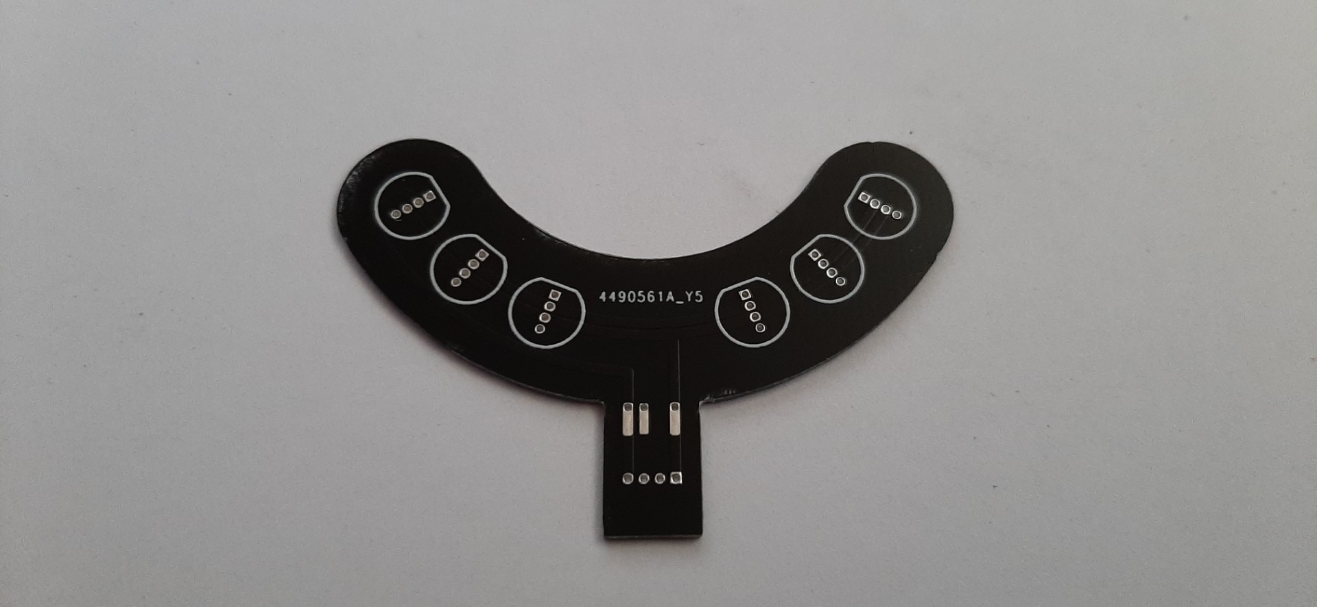

Nach der Fertigung durch JLCPCB kam bei mir folgendes an:

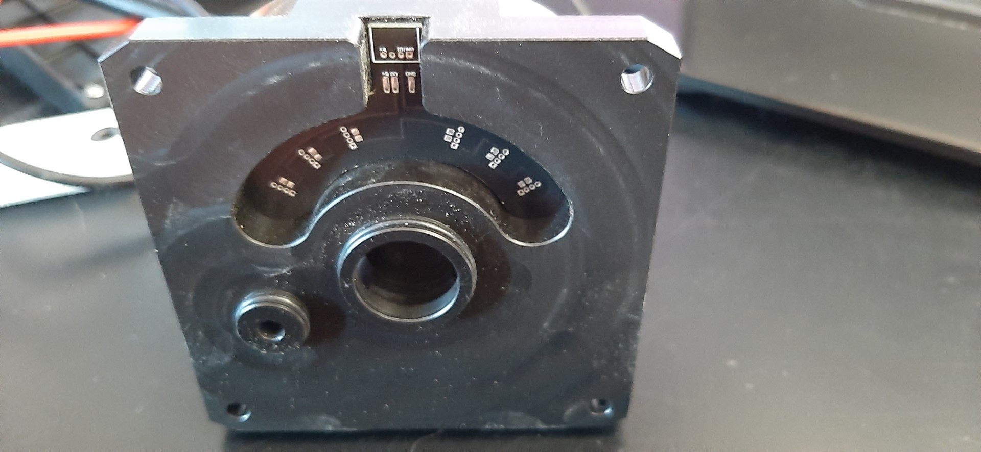

Leider habe ich mich etwas vermessen, sodass ich die Feile ansetzen musste.
Jetzt passt es zum Glück.

Update 1 (01.03.2023)
LEDs sind angekommen. Dabei musste ich merken, dass die Bohrungen für die LED Lötstellen rund waren, die LED Pins selbst aber eckig sind.
Also zurück an Circuit Designer und das Board ändern
Wenn ich schon dabei war, gleich die Form etwas abgeändert, dass ich bei dieser Fertigung keine Feile ansetzen muss.
