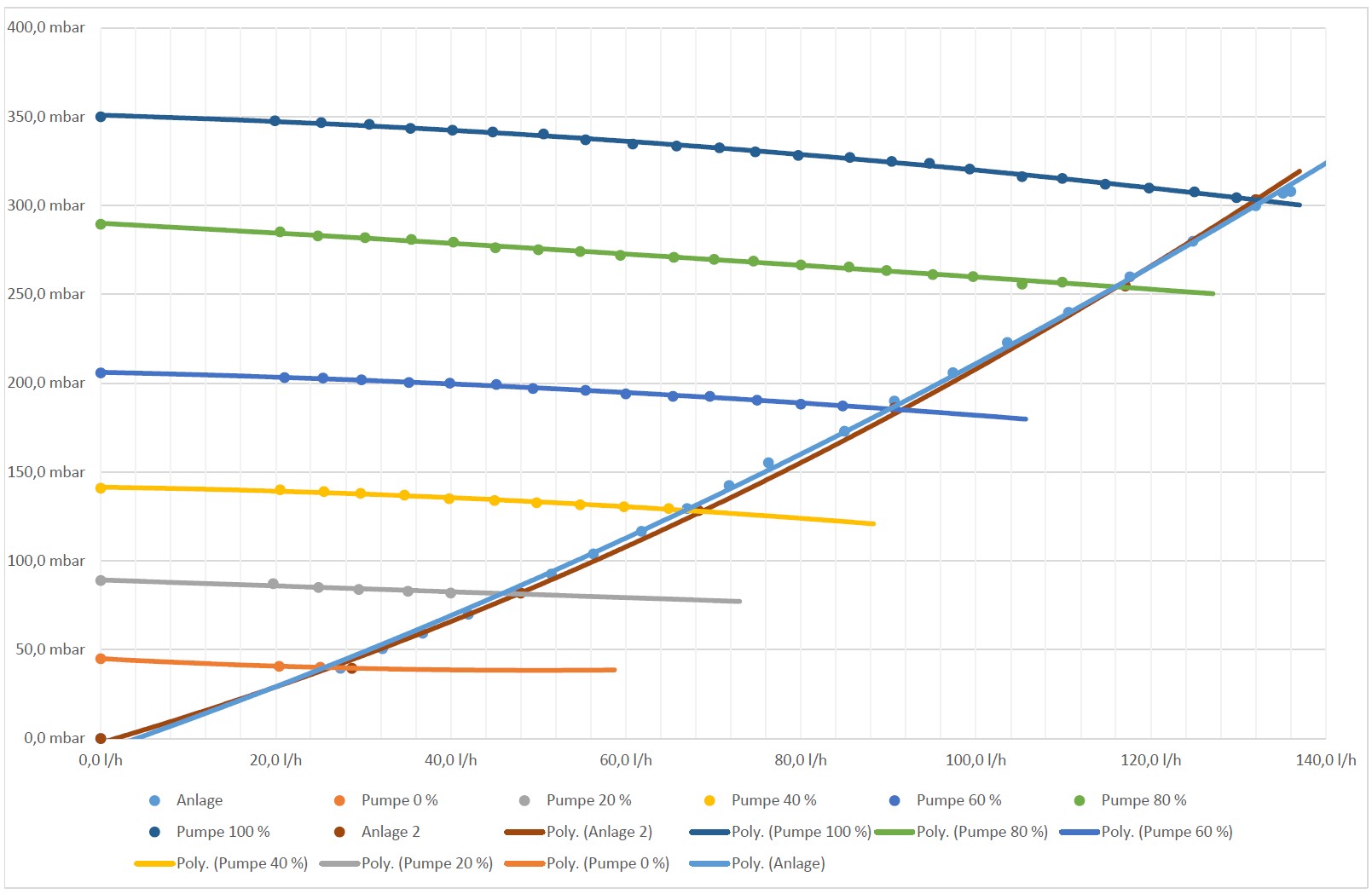

Den Pumpendruck kannst du dir nur Anzeigen lassen, wenn du eine separate Druckmessung (z. B. MPS Delta-Pressure) an der Pumpe installierst.
Allgemein kann der Druck bei Parallelschaltung nicht über die Nullförderhöhe steigen (~470 mbar bei 100% Pumpleistung & 0 Durchfluss).
Bei Reihenschaltung dann max. Faktor 2.
Bei Lowara bekommst du zwar Kennlinien für die D5 aber die sind für andere Pumpenköpfe - Aquacomputer liefert keine Kennfelder, das hab ich schon angefragt.
Ich hab mir Mal ein Pumpe/Anlagenkennfeld erstellt aber das wird dir auch ncht viel helfen, da jedes System anders aussieht und ich hab nur eine D5.
Hier Mal ein Beispiel, wie das bei mir aussieht (hab natürlich nur oberhalb der Anlagenkennlinie messen können):
Die Nullförderhöhe liegt bei mir deutlich unter den 470 mbar.
Liegt wohl entweder an Streuungen bei der Fertigung der D5 oder Messungenauigkeiten beim MPS.
