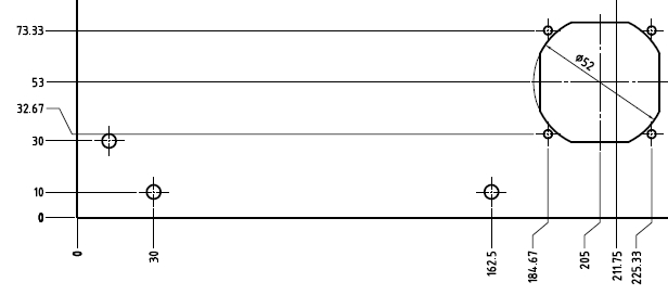

Hallo ich nutze die Blende nicht kann dir aber mal die Abmessungen des Ausschnittes in meinen Case geben die Blende ist von der 4 Löchern aus ca. auf jeder Seite 6 mm größer weis es nicht mehr genau aber denke kleiner als vom Aquatube auf jeden Fall :thumbsup: Falls du die Blende willst bitte melden.
»oetzi« hat folgendes Bild angehängt:

Und hier nochmal mit allem drum und dran:
