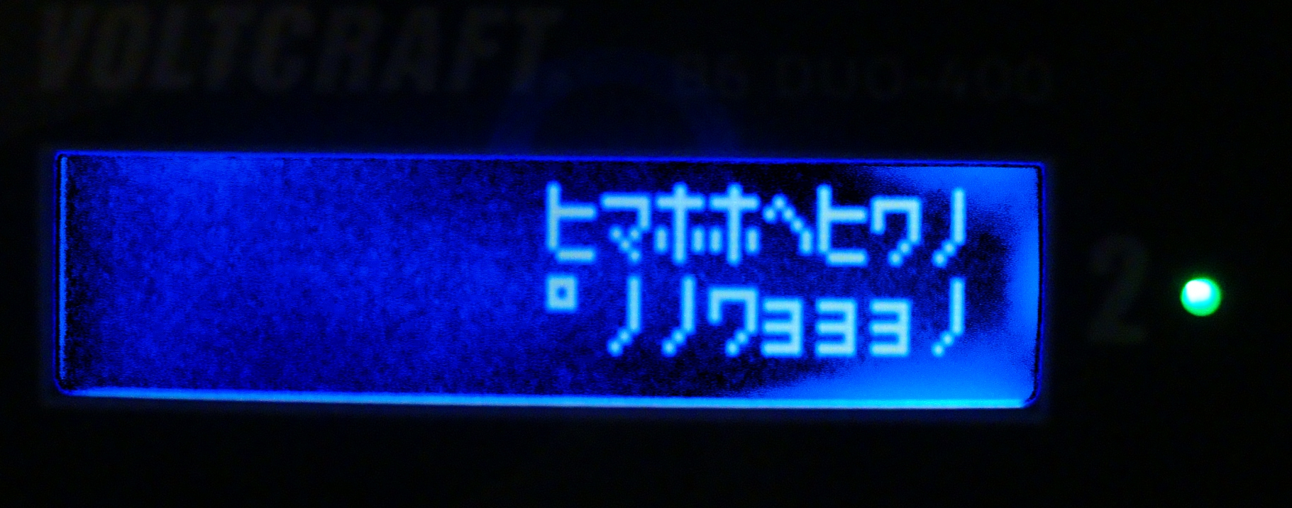

Ani
Dienstag, 5. April 2011, 09:17
Ich schon wieder.
Mein neuer Lader ist da, aber ich hab einen Problem mit Kanal 2.
Guckt euch mal das Bild an, das steht bei Kanal 2 auf dem Display.
Kanal 1 ist ganz normal in englisch.
»Ani« hat folgendes Bild angehängt:
Lev
Dienstag, 5. April 2011, 10:09
Ohne Anspruch auf absolute Korrektheit wuerde ich mich in der Aussage versteigen, dass es keine Aussage gibt.
Am ehesten noch eine Lautmalerei (nicht unueblich in Japan), aber nix wirklich sinnvolles.
Lasse mich dennoch gerne eines Besseren belehren
JoFreak
Dienstag, 5. April 2011, 10:46
Was zum... 8|
Is das der Lader vom Conrad den ich empfohlen hatte?
Ich würd mal das Handbuch durchsuchen ob man die Sprache ändern kann, sonst reklamieren :(
Ani
Dienstag, 5. April 2011, 11:05
Was zum... 8|
Jop, das ist der B6 Duo. Handbuch werde ich heute Abend mal durchblättern.
Vielleicht gibt es ja auch eine neue Firmware, USB Anschluss ist ja vorhanden.
Wenn nicht schick ich den ein.
