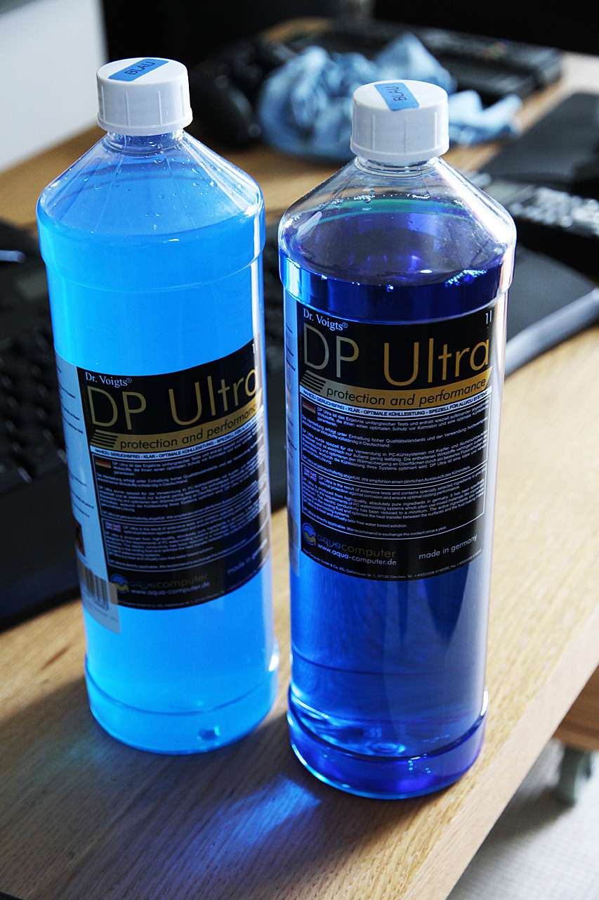

ich hatte in meinem alten system 1 liter double protect drin.
gab nie probleme, hab ich mich auch nie gross geachtet, sah gut aus und alles bestens.
letzte woche hab ich dann das alte system zerlegt um das eine oder andere teil im neuen weiter zu verwenden.
das double protect (blau) sah aus wie neu gekauft beim entleeren.
dann das neue system mit DP blau befüllt und gegen schluss ist mir aufgefallen das die flasche viel heller war als das DP vom alten system und auch viel heller als eine zweite neue flasche.
war schon mal sehr seltsam... damit nicht genug. kaum war das DP dann drin und in betrieb konnte ich durch die aquatube eine massive trübung feststellen. milchig...
unten im foto sieht man rechts eine neue flasche DP, links die brühe die mir sorgen macht.
die neue flasche hatte eine ähnlich helle farbe aber ohne trübung. die trübung kam erst in betrieb.
seltsam da ich jedes neue teil vor gespühlt hatte (zwei radis, laing D5 pumpe, AC filter, AC durchflusssensor, ein kryos und ein aquagrafx im system)
ok das ganze hat mir nicht gefallen und ich hab alles nochmal zerlegt und neues DP genommen.
wieder konnte ich eine leichte trübung sehen in betrieb aber ganz harmlos - wurde immer weniger und ich hatte keine bedenken mehr.
aber heute seh ich das da viele kleine weissen flocken schwimmen 8|
wie entsteht das, warum und wieso nützt da nicht mal der AC filter was? ich mein mehr als vorspülen, filter im system haben kann ich ja nicht oder?
weiter möchte ich wissen wie es bei DP solche unterschiede geben kann in der farbe einer neuflasche.
zudem ist mir auch aufgefallen das klare schläuche oder auch das plexi von der aquatube deutliche rückstände zeigen sobald sie mit DP in kontakt waren.
und sei es nur für ganz kurze zeit, wenn das eintrocknet sieht man bleibende rückstände selbst wenn das wasser wieder fliesst!

Sehr misteriös. Aber wenn das Zeugs ausflockt, dann reagiert es mit irgendwas im System... 8|
Also bei mir waren die 2 Flaschen DP Ultra gleich gefärbt (real etwas dunkelblauer als auf dem Bild) und im System gabs bei mir keine Probleme. Ich hab aber die aquabox aus Delrin...

@McErono: die linke Flasche ist kein Blau. Das ist ziemlich sicher BlueMotion, was auch dein Problem mit der Ausflockung erklärt denn dieses Problem konnten wir bisher nur bei einzelnen Flaschen von BlueMotion oder ClearBlue (haben beiden den gleichen UV-Zusatzstoff) beobachten.
Schreib uns eine Mail oder mir eine PN mit deiner Kundennummer oder Anschrift und wir senden dir eine richtige Flasche zu.
@UndergrounD: sollte die nächsten Tage wieder verfügbar sein und dann an dich raus gehen. Wir liefern BlueMotion und ClearBlue derzeit genau deswegen nicht aus da es immer wieder vereinzelt Kunden mit diesem Phänomen gab. Hat relativ lange gedauert aber mittlerweile konnten wir das Problem halbwegs nachstellen und es hängt ziemlich sicher mit der Abfüllung zusammen und hat nichts mit Kälte, Hitze oder Sonneneinstrahlung zu tun. Da kann man selber also nichts falsch machen, womit sich dann auch die Frage hinsichtlich der Anwendung von starlight erübrigt.
@drdeath: wir können diese Flaschen mittlerweile selber "produzieren" ;) Das Thema sollte gegessen sein und mit der nächsten Abfüllung nicht mehr Auftreten.

aber die flasche ist mit "blau" angeschrieben, siehe deckel.
aber nehmen wir an es ist so, falsch gelabelt - problem besteht weiterhin.
diese milchige geschichte hab ich ja wieder aus dem system genommen (deshalb ist sie da in der flasche auf dem bild) und die flasche daneben, rechts, die dunkel blaue ist nun im system.
die michige hat nicht geflockt! die ist nur trüb, im licht einer LED in der Aquatube sah man einfach nebel, so wie in der flasche da auch.
die neue blaue - die flockt nun aber! es kommt imo von den ablagerungen.
meine delrin aquatube liegt in einer aquabay, oben eine spühlleitung, unten der ausgang.
wenn ich morgens vor dem systemstart mit einer taschenlampe da rein sehe, sehe ich um den ausgang schon die weisse schicht der ablagerung und auch an der tube-plexischeibe sieht man ablagerungen (nicht weiss).
dann starte ich das system und diese ablagerungen werden mit gespühlt, verteilen sich im system - es schneit förmlich in meiner tube 8|
gegen abend hat der AC filter dann aber genug gearbeitet, das ganze ist klar, kaum noch flocken zu sehen. system aus, am morgen fängt der spuk von vorne an weil sich wieder ablagerungen gebildet haben.
