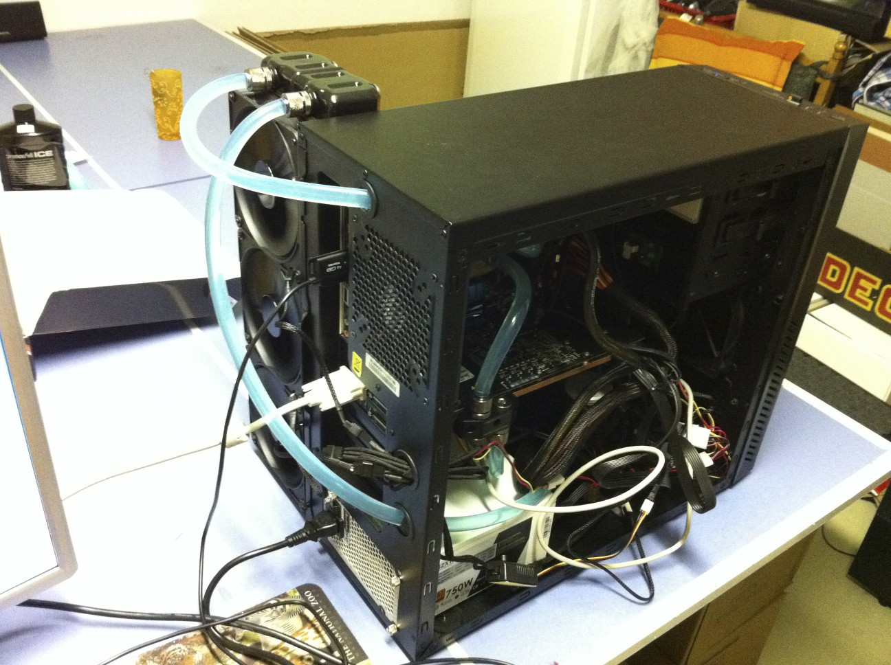

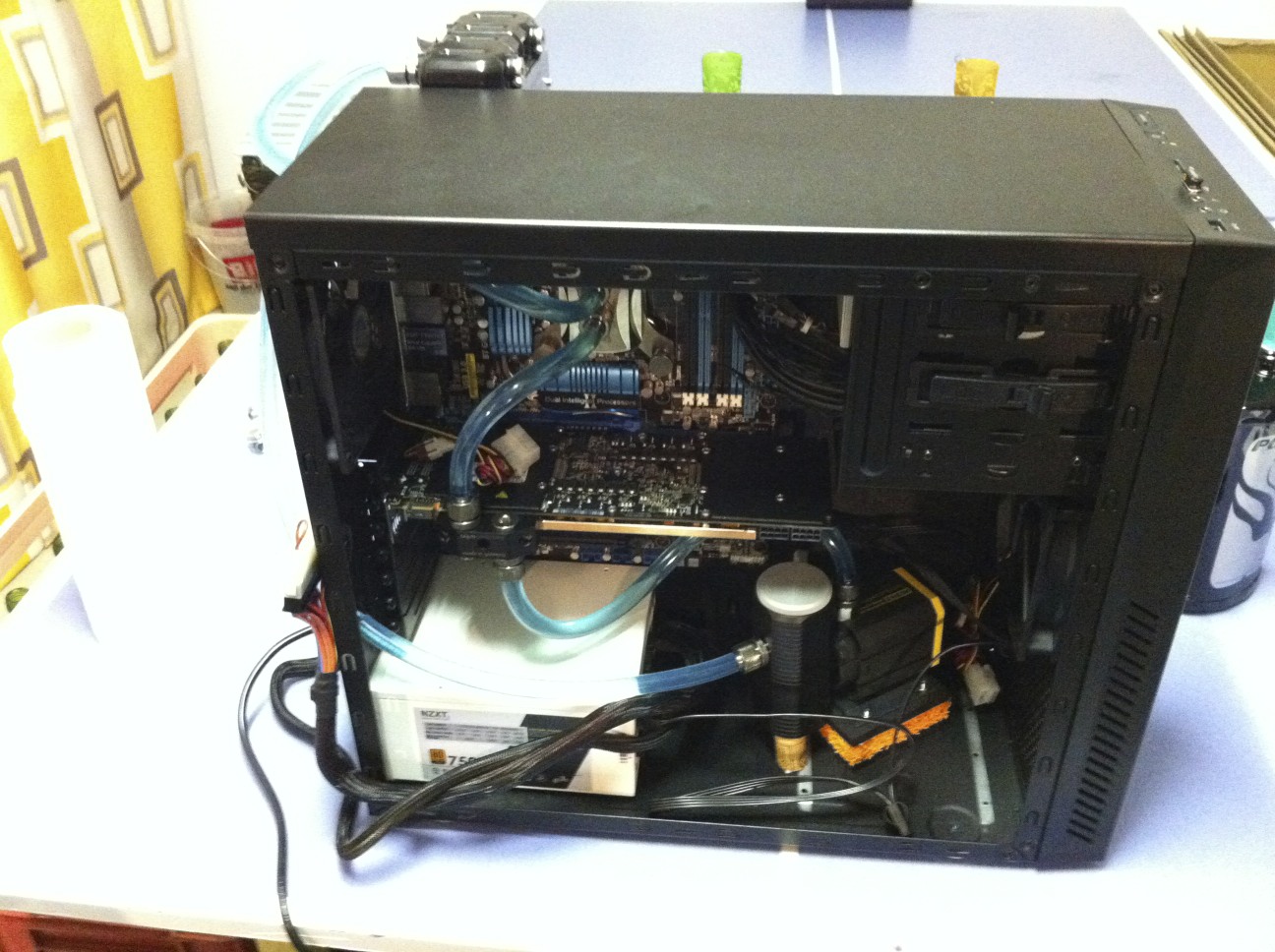

Bereits am Freitag kam der Anschluss per Post, nach 5h Zusammenbauen (musste viele genietete Schächte aus dem Gehäuse entfernen damit die Pumpe platz hat) funktioniert alles perfekt :)

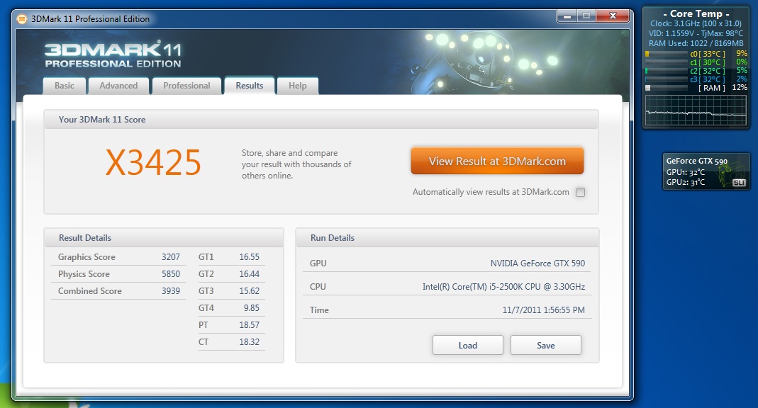

Da selbst nach 1h Crysis 2 mit maximalen Grafikdetails die CPU- und GPU-Temperaturen noch immer bei ca. 35°C liegen werde ich testweise die 3 Lüfter am Radiator abstecken, die laufen ohnehin nur selten. Am lautesten sind die beiden Gehäuselüfter, die werden auch noch durch NoiseBlocker ersetzt. Vibrationen gibt es dank des Sandwich unter der Pumpe keine, man hört nur das Pumpengeräusch und das liegt weit unter jeder leisen Hintergrundmusik eines Spiels.
Danke nochmal für all die Tipps, das Ergebnis übertrifft meine Erwartungen!
Dienstag, 8. November 2011, 11:42
Das sieht doch schonmal ganz gut aus... Du könntest den Radiator noch oben aufs Gehäuse stellen/schrauben irgend wie, dann hast du beim Transport nur 1 Teil zum rumschleppen.
Sobok
Dienstag, 8. November 2011, 11:45
Das habe ich mir zuerst auch gedacht, mich aber dann entschieden ihn seitlich so anzuschrauben dass von beiden Seiten Luft dazukommt. Sieht seltsam aus, ist nicht ganz so leicht zu transportieren aber dafür kühlt es mMn besser.
Dienstag, 8. November 2011, 11:51
Aso der ist angeschraubt,,,
Ist natürlich etwas kritisch weil man da leichter gegen kommen könnte und somit den Radi abreisen.
Wenn man vorsichtig ist, wird das gehen :) dann viel Spaß mit deiner Wakü
