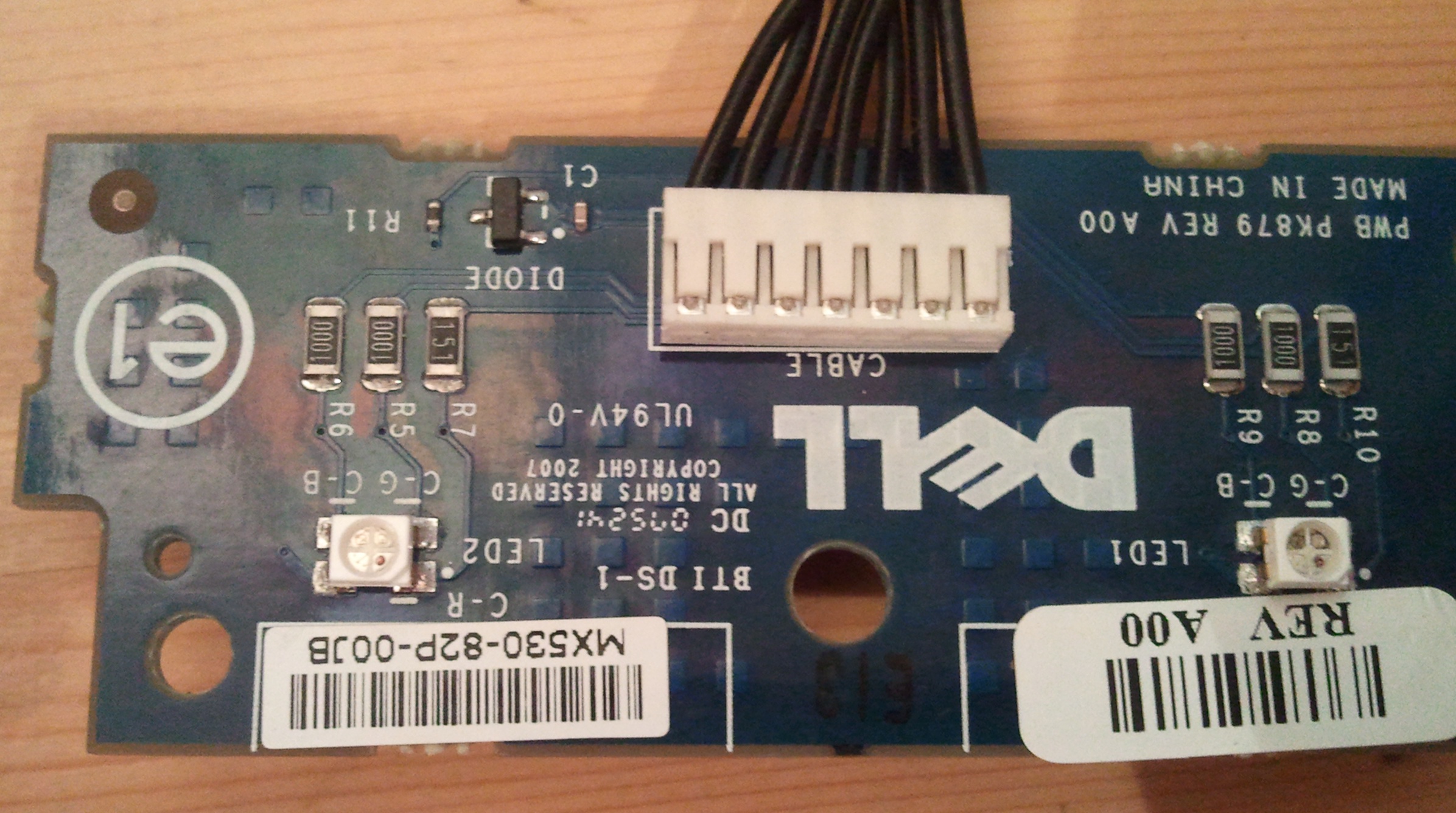

Hey Leute,
Ich bräuchte Hilfe bei den Beleuchtungsmodulen vom Dell XPS 730x!
Ich komm einfach nicht dahinter wie die Pins dieser Module belegt sind, hab auch schon durch messen probiert bin zwar auf einen Plus und drei Minus Pole gekommen da leuchten die LED's bei 2,7V schön hell.
Legt man aber an einen nicht identifizier baren Pin Masse an dann kann man einen anderen Pin nehmen zu den Massen drei Massen der LED's halten und sie leuchten aber nur ganz schwach bei ca. 2,7V. ?(
Ich versteh die Schlatung nicht!
Vielleicht kennt sich wer von euch schon damit aus! :)

Erst mal: Was is das für ein Ding? Was soll das tun? Wie sieht das von der anderen Seite aus? Was hast du damit vor? Was genau geht nicht?
Hier geht's zum RGBAmp
db-master
Dienstag, 15. November 2011, 02:36
Sieht für mich aus wie
2 RGB SMD LEDs
8 SMD Widerstände
1 Transistor
Und was hast du jetzt genau vor?
Die schwacher leuchten zulassen oder?
Dann würde ich mal vorschlagen das du Leiter fotografierst die andere Seite und die unter den kabeln evtl. noch.
Da muss wahrscheinlich nur der Widerstand am Transistor durch ein stärkeren ersetz werden.
Dani D!
Dienstag, 15. November 2011, 13:27
@drdeath:
1) Die Platine ist aus einen Dell XPS 730x Gehäuse ausgebaut worden.
2) Das Teil soll so hell wie möglich leuchten.
3) Auf der Rückseite sieht man gar nichts, nicht einmal eine Leiterbahn.
4) Ich will es an den Multiswitch anhängen.
5) Sie Funktionieren schon, nur ich weiß noch nicht so recht wie die Pin belegung ist.
@db-master:
1) Ich will es an den Multiswitch anhängen!
2) Sie sollen leuchten, wenns geht so hell wie möglich, leider weiß ich nicht wie viel die Vertragen.
3) Der "Transistor" is eine Diode! :D
Ich wollte den Stecker auslöten, nur der will nicht raus gehn!
Hab einfach mal die Leiterbahnen nach gezeichnet.

drdeath
1 Transistor
Falsch. Diode im SOT23
So, jetzt nur noch die Rückseite, dann sind wir im Geschäft. Da sind mindestens 2 Vias zu sehen, also MUSS da was sein.
Korrektur: es sind 9 Vias. Und das sind nur die die ich auf dem Foto seh.

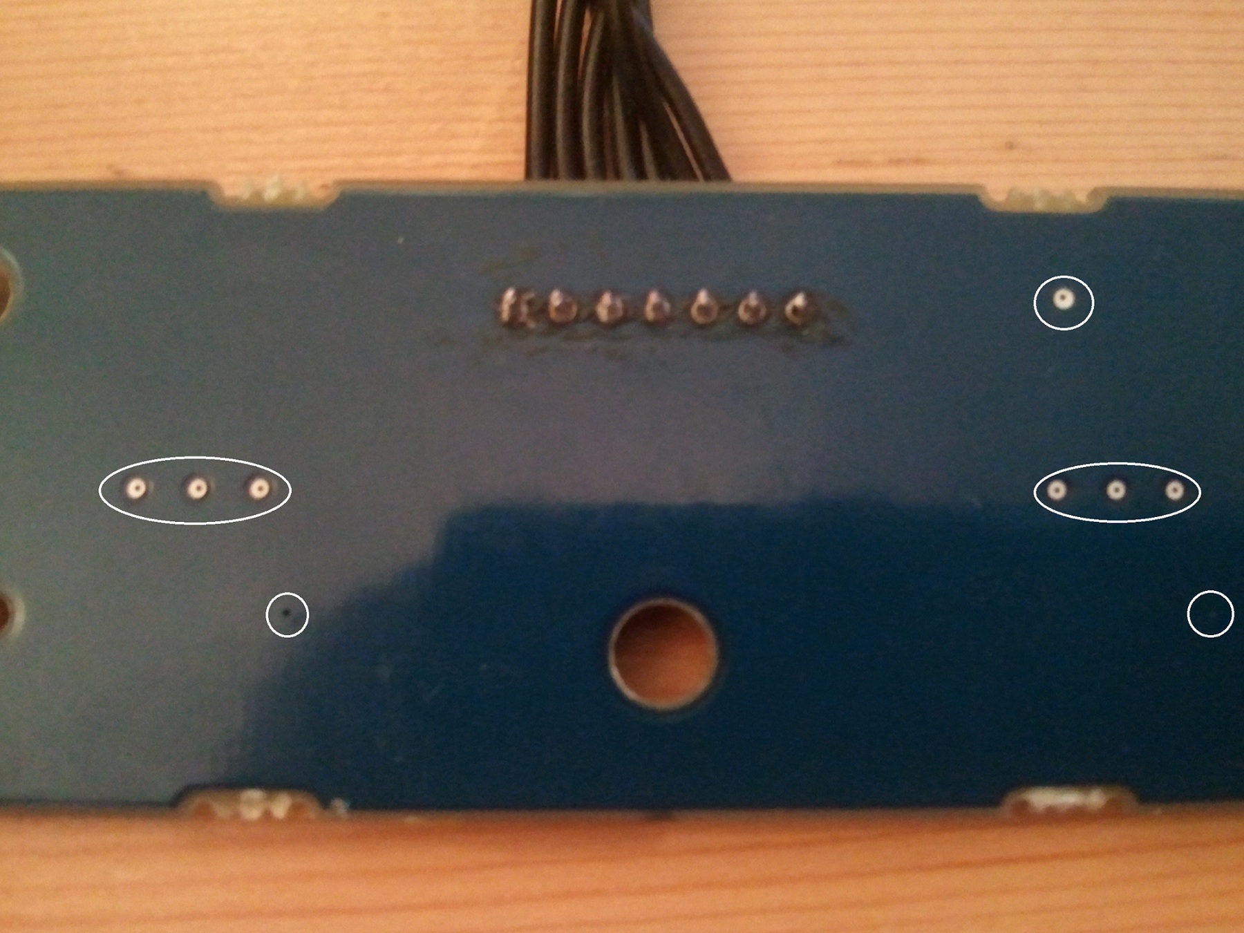

Dani D!
Dienstag, 15. November 2011, 13:50
Dummköpfe sind Denkerköpfen weit überlegen. Zahlenmäßig.
drdeath
Dienstag, 15. November 2011, 15:29
Viel du noch zu lernen hast, junger Padawan. :P Die ganze Rückseite ist eine einzige große Massefläche. Dacht ich mir doch sowas. Miss doch mal durch, ob die auf dem Bild silbernen Vias zu den mit Masse verbundenen Vias niederohmige Verbindung haben. Wohlgemerkt: ROT kommt an Masse, Schwarz kommt an den Pin - Sonst misst du durch die LED.

Dani D!
Sonntag, 20. November 2011, 14:59
Hab endlich mal ein bisschen Zeit gehabt und das ganze gemessen:
Wenn ich zwischen den einem mit Masse verbunden Via und den sechs anderen den Widerstand messe liegt der anfangs im MegaOhm bereich fällt dann nach und nach auf wenige kiloOhm herab.

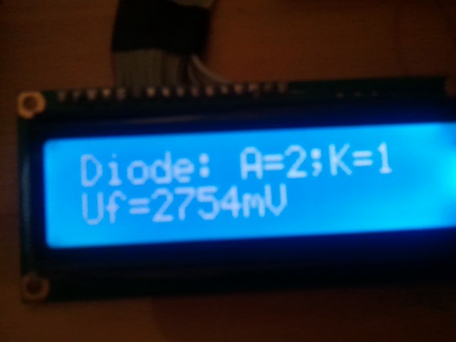

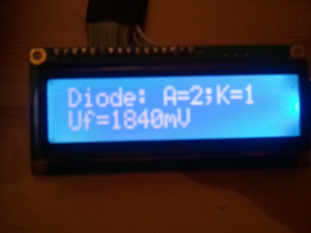

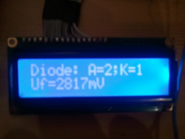

Dani D!
Dienstag, 22. November 2011, 20:21
Oh,sorry hab mich vertan, der Pin 7 ist doch nicht über die Steuerungsplatine mit Masse verbunden!
Hab jetzt alles mit meinem Transistor Tester gemessen! (Der kann so ziemlich alles.)
Blau gemessen:
Rot gemessen:
Grün gemessen:
drdeath
Dienstag, 22. November 2011, 21:19
Und es ist wirklich die ANODE, die da über das Via an der großen Leiterfläche hängt?
Edit: Wahrscheinlich hast du recht, der Form nach scheint es eine Everlight Hyper Multi zu sein. Die sind common-Anode. Hm, eine VCC-Fläche... Naja, man lernt nie aus.
