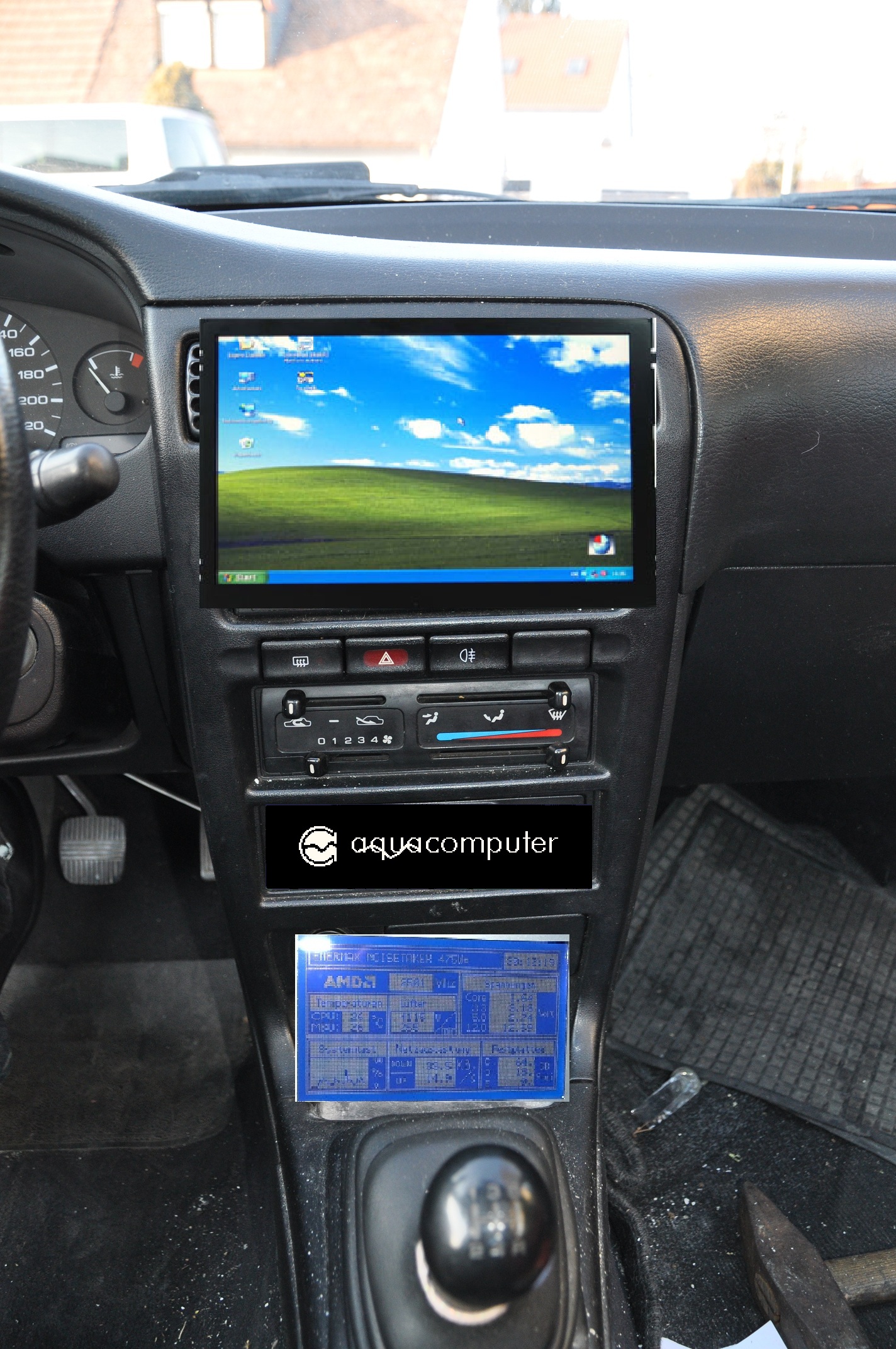

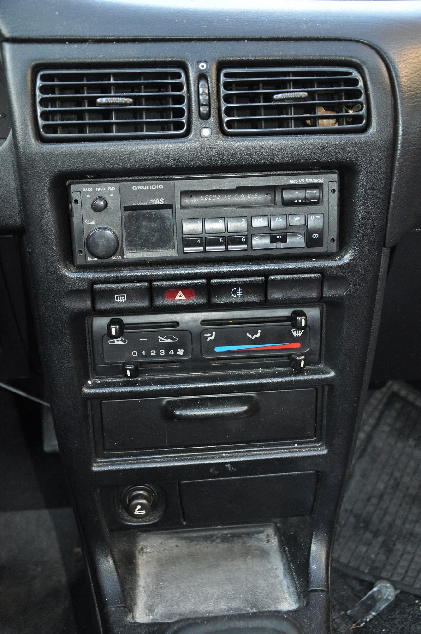

Also das haupt Projekt ist das ich mir eine neue mittelkonsole aus gfk fürs auto anfertigen möchte mit 2 bildschirmen.
angesteuert durch einen pc mit aquaero anzeige.
der hauptgrund ist eigentlich das ich so ein fertiges produkt aus einem 2Din radio mit navi einfach zu simpel ist und ich möchte was eigen aufgebautes haben.
dazu noch mit einem intern verbautem pc hat man viel mehr möglichkeiten als mit einem endprodukt.
d.h. navigation, temperatur anzeige, media bibliothek, etc.
Daraufhin dachte ich mir nachdem mir die blöden Gauges im fahrzeug für die best. Temperaturen noch nie gefallen haben,
könnte man dies vllt. mit dem aquero überbrücken und einer digitalen anzeige.
außerdem möchte ich dazu noch einen kofferraum ausbau mir ermöglichen mit eigenst entworfenem subwoofer-gehäuse was zum stil des wagens passt.

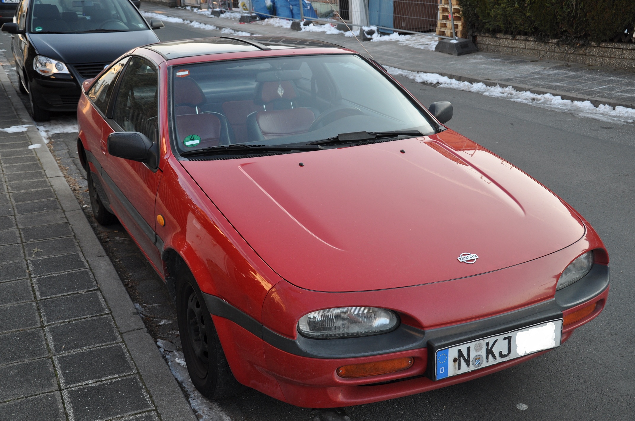

hier mal ein paar bilder:
von meim baby und der alten noch vorhandenen mittelkonsole...
hoffe ihr könnt mir hier und da ein paar tips und eure meinung mitteilen :)

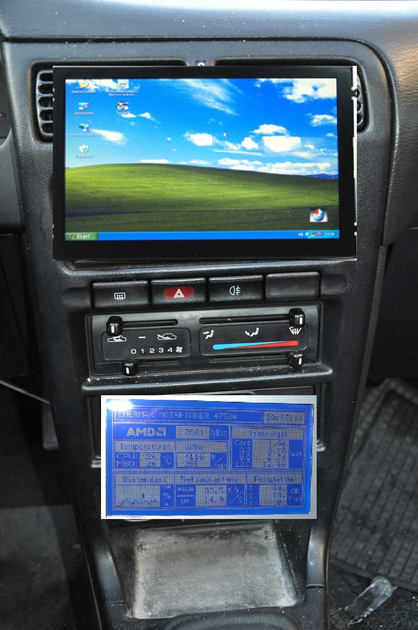

also es fängt ganz einfach an...
die mittelkonsole wird komplett umgestaltet.
d.h. nach einem sehr langem intensiven gedankengang werden die beiden oberen lüftungsauslässe einfach mal stillgelegt und vll zur pc kühlung umfunktioniert, aber zudem später.
also hier mal ein bild dazu wie ich mir das vorgestellt habe und vll auch so umsetzen möchte.
oder
tschuldigung für die schlechte bildbearbeitung...
ich entschuldige mich jetzt schon, für die zweckentfremdung des aquaero´s,
aber naja ein motor wird ja auch wassergekühlt :)
also fangen wir damit mal an ich bräuchte ein paar mehr infos vom aquero5,
so rein wegen den tempsensoren... welche widerstände dürfen diese maximal haben oder könnte ich alle über die software kalibrieren???
die einzelnen komponenten der mittelkonsole hier die links:
http://www.cartft.com/catalog/il/893
http://www.aquatuning.de/product_info.ph…g--schwarz.html
http://shop.aquacomputer.de/product_info…roducts_id=2668
für den pc die inneren teile werde ich erst noch raussuchen müssen da ich mir da noch nicht ganz so schlüssig bin.
mir gefällt and dem ganzem projekt eins nicht, dass das display blau ist aber vll gibt es ja eine methode es zum bsp. rot zu machen oder so?
blau passt nicht richtig in die innenausstattung, rot/schwarzes leder...
aber vll könnt ihr mir da weiterhelfen.

drdeath
Samstag, 4. Februar 2012, 20:48
Kannst du mir mal verraten, warum du einen Farbmonitor UND ein monochrom-LCD einsetzen willst? Wenn schon würd ich das LCD als HUD einsetzen. Ach ja und noch was: setz dich da am besten vorher mit den entsprechenden Behörden zusammen/auseinander, sonst kannst du das gute Stück nämlich entweder zurückrüsten oder als Showcar benutzen.
Hier geht's zum RGBAmp

Der Sinn des 2. Screens erschließt sich mir auch nicht ganz... da ist nichts drauf was du bei bedarf nicht auf dem großen Screen einblenden könntest... - hingegen hättest du dann unten allerlei Platz für Anschlüsse (USB, Speicherkarten, SlotIn DVD etc.) und/oder nem Festplattenrahmen mit Schnellentnahmesystem...

wozu eigendlich das AquaEro?
Wassertemperatur und Lufttemperatur kannste übern OBD auslesen und ebenfalls direkt am PC ausgeben lassen... Jenachdem wie clever deine software ist auch den aktuellen Verbrauch (damit auch den Durchschnitssverbrauch), Drezahl, Last, Lambda usw. ... ist zwar nicht ganz so üppig wie beim CanBus aber definitv bekommste damit mehr input als über ne manuelle Messung mitem AquaEro...
Es Sei denn du willst mit dem AquaEro eine Klimaautomatik bauen... aber da fummelst dir sicher den Tod um eine gescheite Reglung zu finden...

der sinn des 2tens screens ist nur dazu da ich alle die oben genannten sachen drauf anzeigen möchte in realtime.
denn wie genannt gefallen mir die gauges überhauptsnicht. ( http://www.speedhut.com/gauge_products.asp?auto=speedhut )

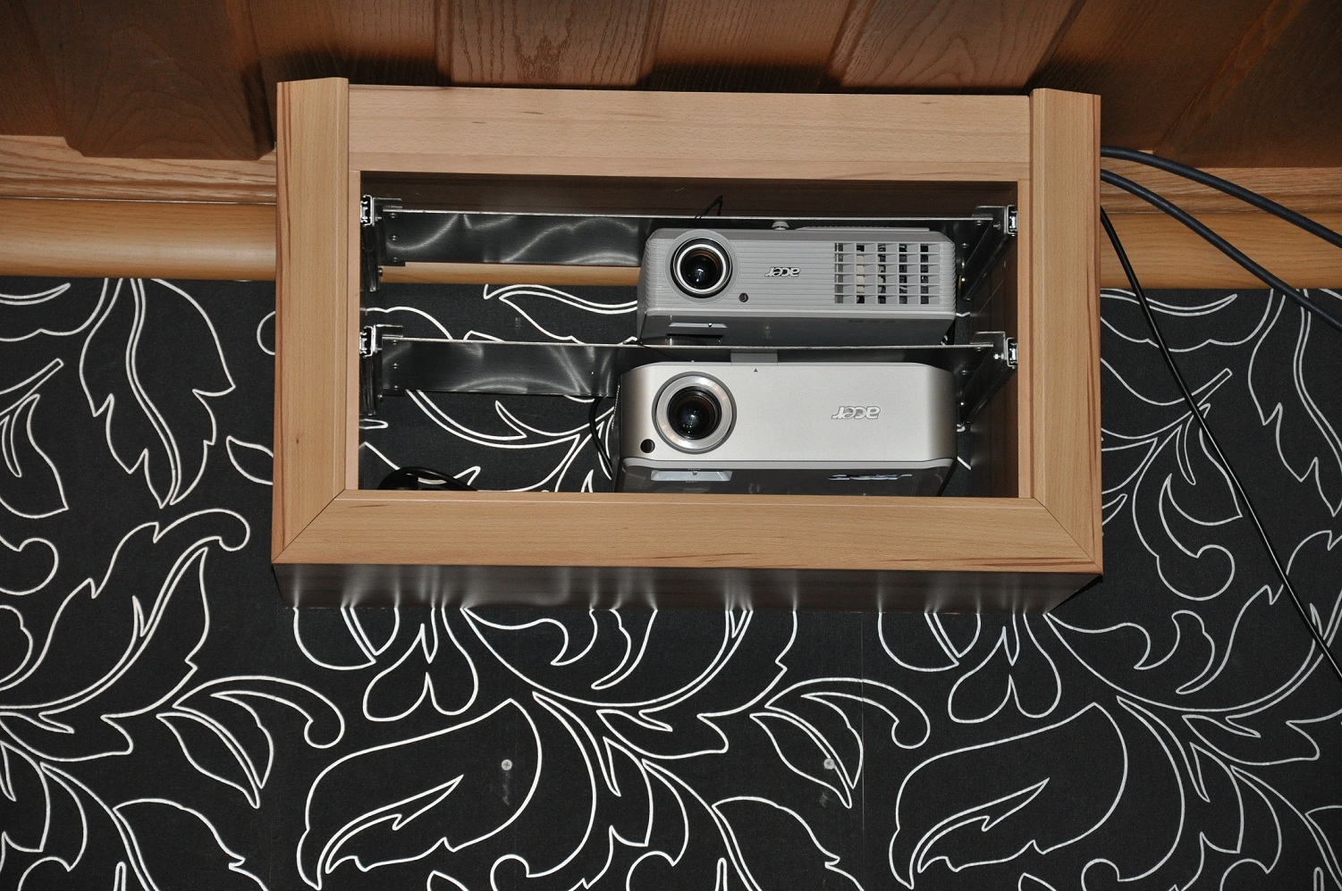

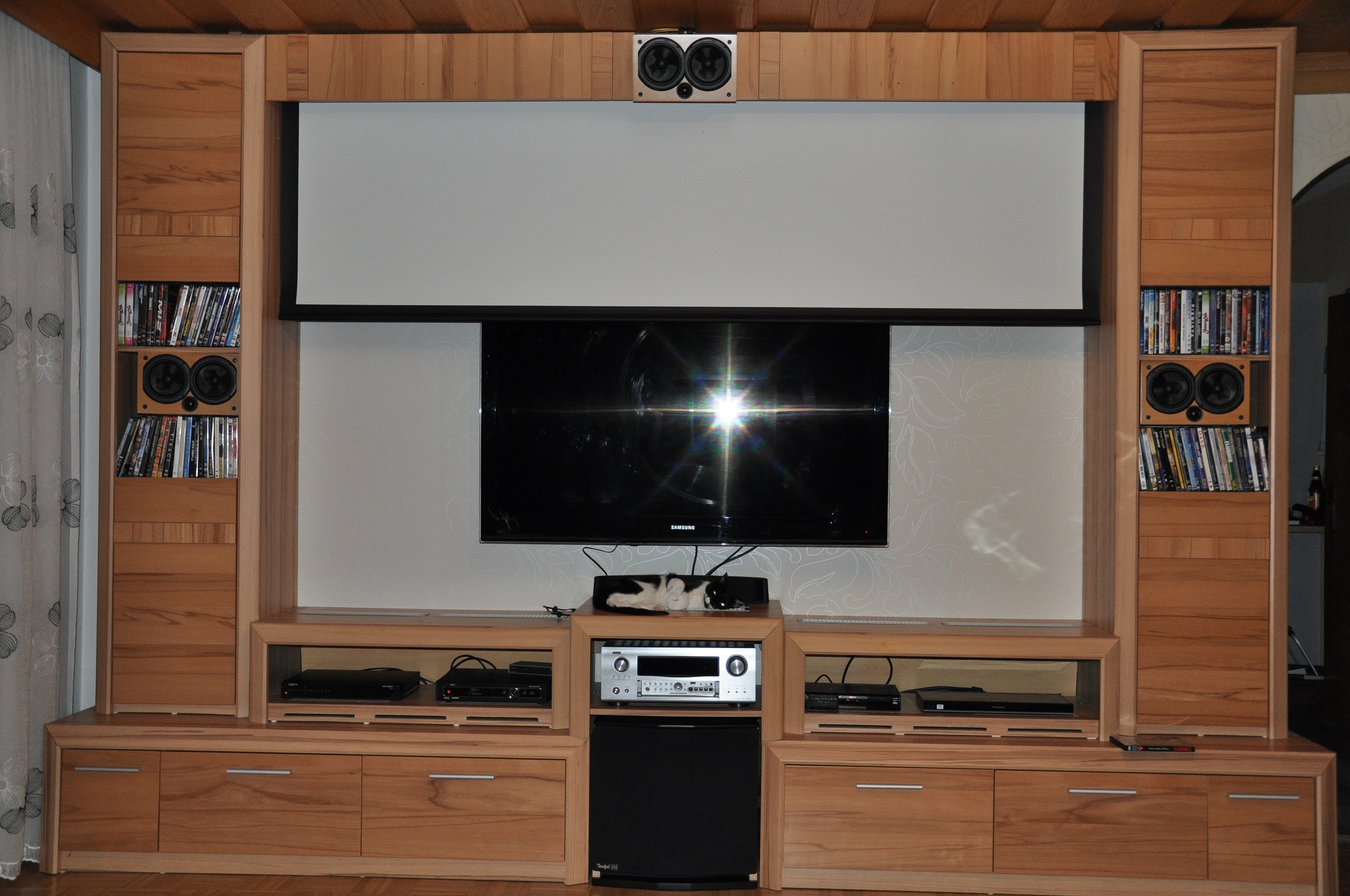

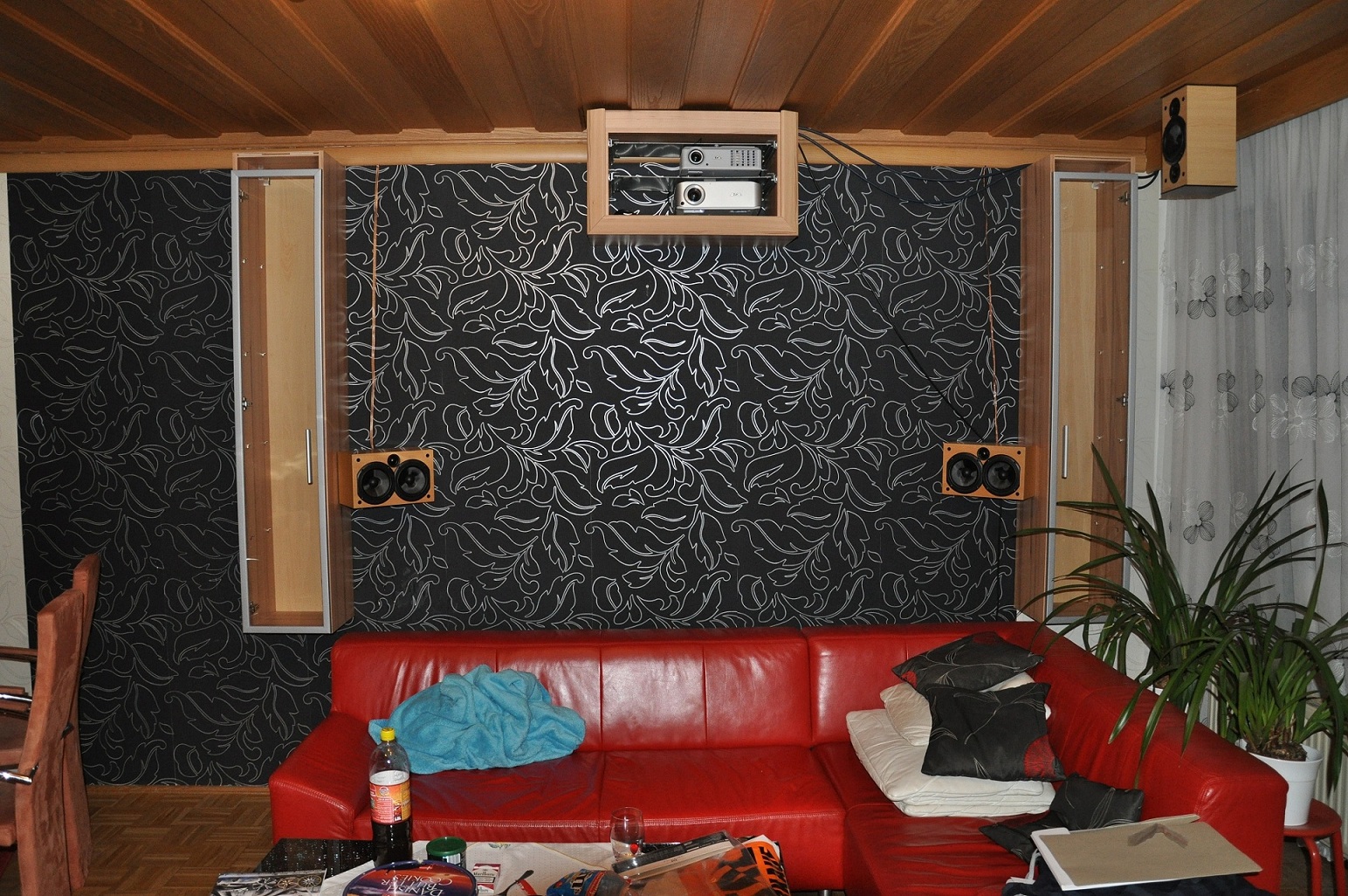

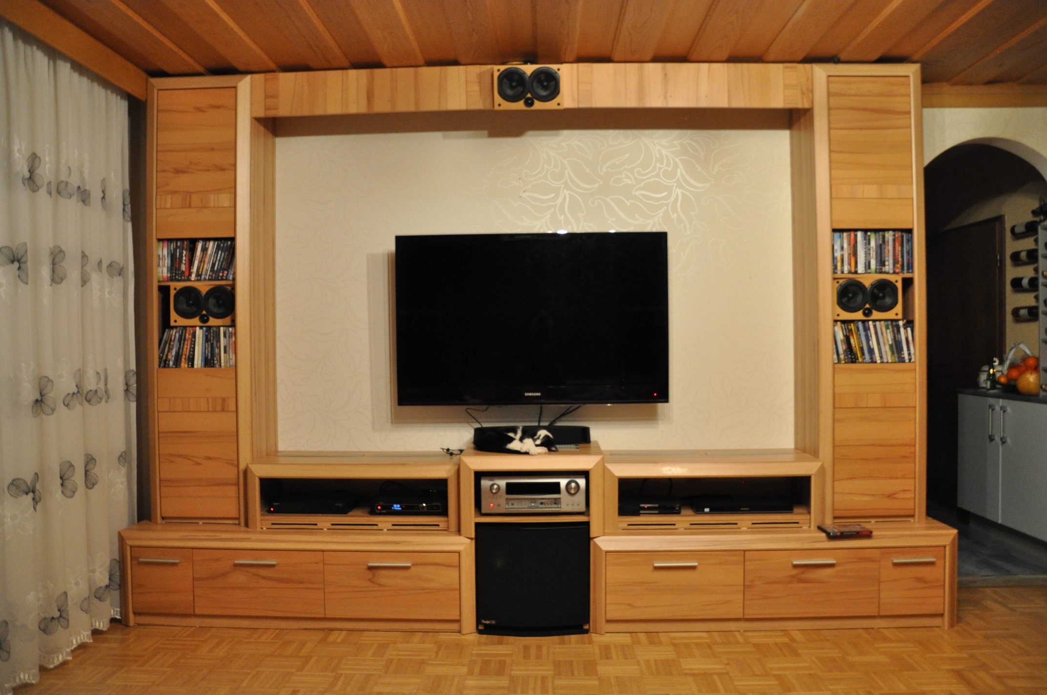

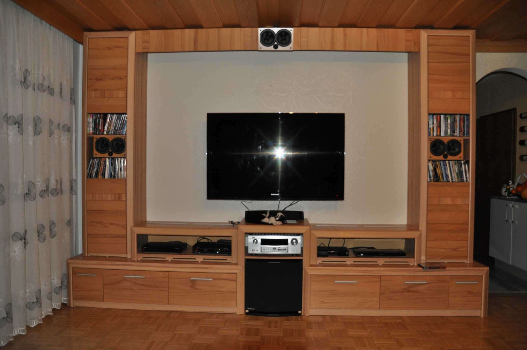

hiermit präsentiere ich euch mein neues wohnzimmer :),
kompletter eigenaufbau, der mediapc fehlt noch aber kommt auch noch iwann.
schönes heimkino is einfach besser wie kino :)
hier noch mein gameboy ^^
hoffe das mein wohnzimmer euch gefällt...
(is noch nicht ganz fertig, aber ich weiß noch nicht genau wie ich den feinschliff mach... =)
Fraiser
Dienstag, 21. Februar 2012, 10:29
Die Geräte sind recht hübsch in die Möbel integriert. Respekt. Der Fernseher sieht bissel verloren aus in dem "Loch" für die Leinwand. Mein Vater hat aus diesem Zweck einen Rahmen beim Maler/Schreiner anfertigen lassen der die Lücke ringsrum ausfüllt. Mit solch einem Struktur-Putz der ganz nett aussieht.
Musst noch die Lautsprecherkabel hinten verstecken...
Wird der Bass so eingebaut nicht gedämpft?
hier steht nichts
RedFlag1970
Dienstag, 21. Februar 2012, 11:08
irgendwie kenne ich dieses Soundsystem ;-)
Morpheuzz
Dienstag, 21. Februar 2012, 19:02
wegerm bass der lautsprecher zeigt nach vorn und die lucke ist nach unten und der ton is einfadch geil :)
in wie fern du kennst das?
RedFlag1970
Dienstag, 21. Februar 2012, 19:42
Habe das System hier selber im Einsatz, wird nur leider nicht mehr produziert, mir fehlen für 7.1 die letzten 2 Boxen....
Und die schwarzen Blenden sind noch dran - finde ich persönlich schöner.
