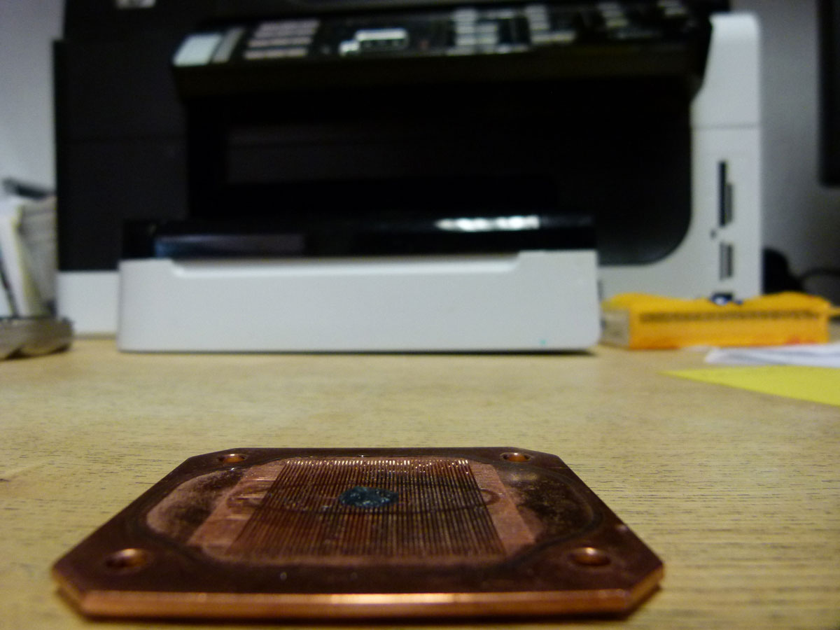

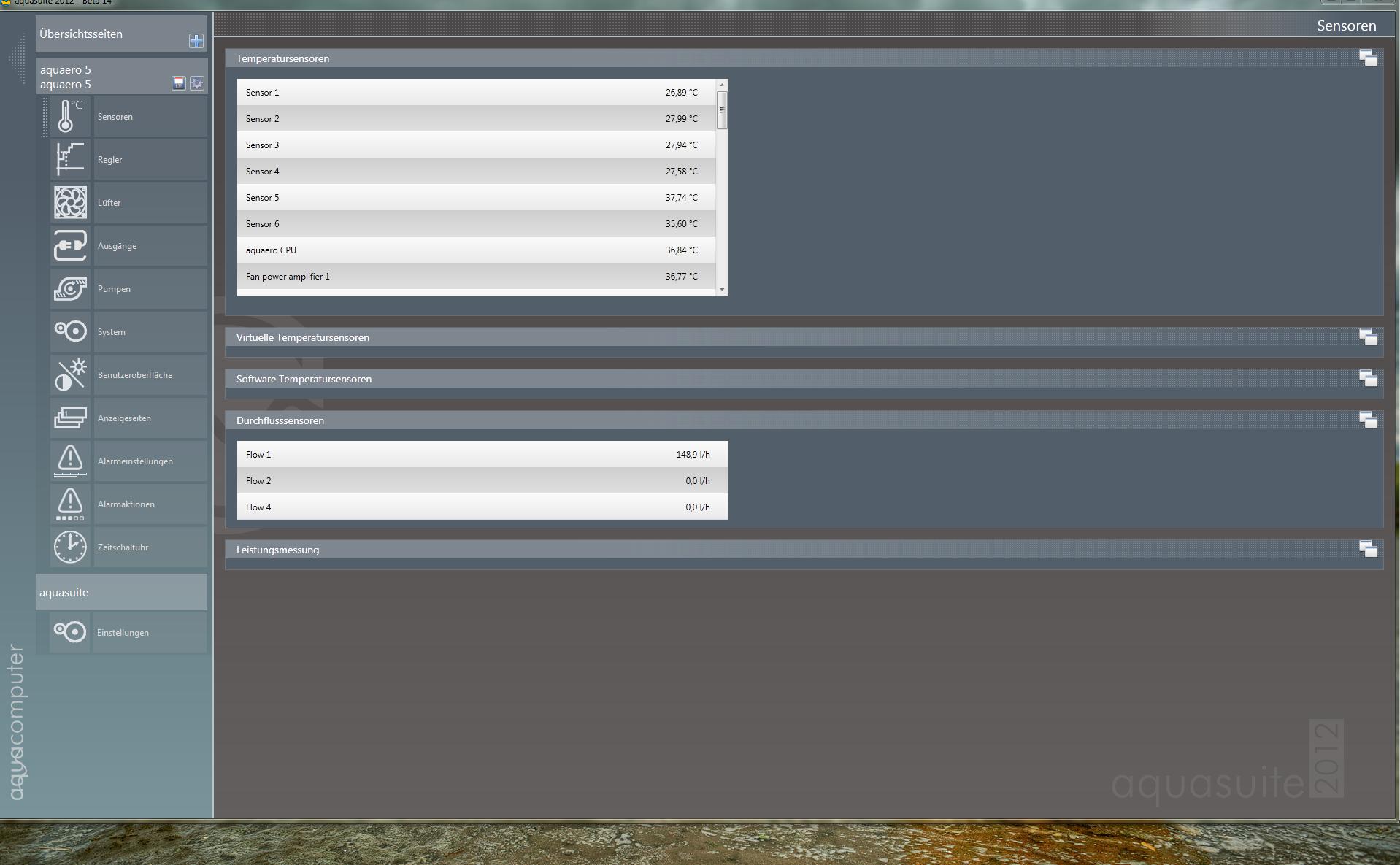

bei mir reichte dieser kleine Propfen auf der Kühlplatte des Kryos um das System von 152l/h auf 35l/h zu drosseln. Ich hatte kein Filter eingebaut. Jetzt ist ein Filter im System, der Durchfluss liegt wieder bei 152l/h.
»maexi« hat folgende Bilder angehängt:
Dieser Beitrag wurde bereits 1 mal editiert, zuletzt von »maexi« (8. Mai 2012, 10:29)

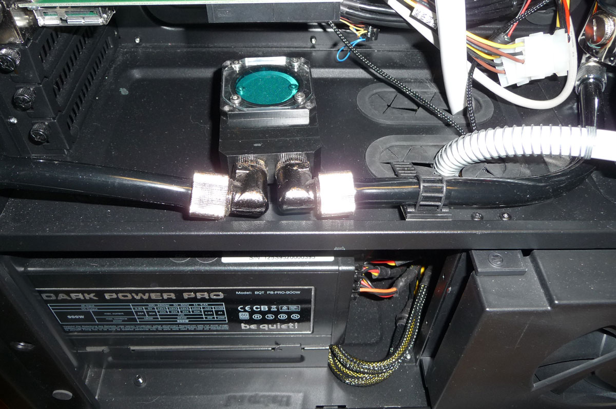

Dienstag, 8. Mai 2012, 12:16
kennst Du den Filter oder warum haste den ausgesucht? Der AC Filter ist Flach und kann überall angebracht werden zu dem hat er zwei Verschlüsse die das Reinigen im Betrieb ermöglichen, jau und beleuchtet ist der auch. Ich kenne nur diesen und kann nichts nachteiliges darüber sagen.
Dieser Beitrag wurde bereits 1 mal editiert, zuletzt von »maexi« (8. Mai 2012, 12:26)

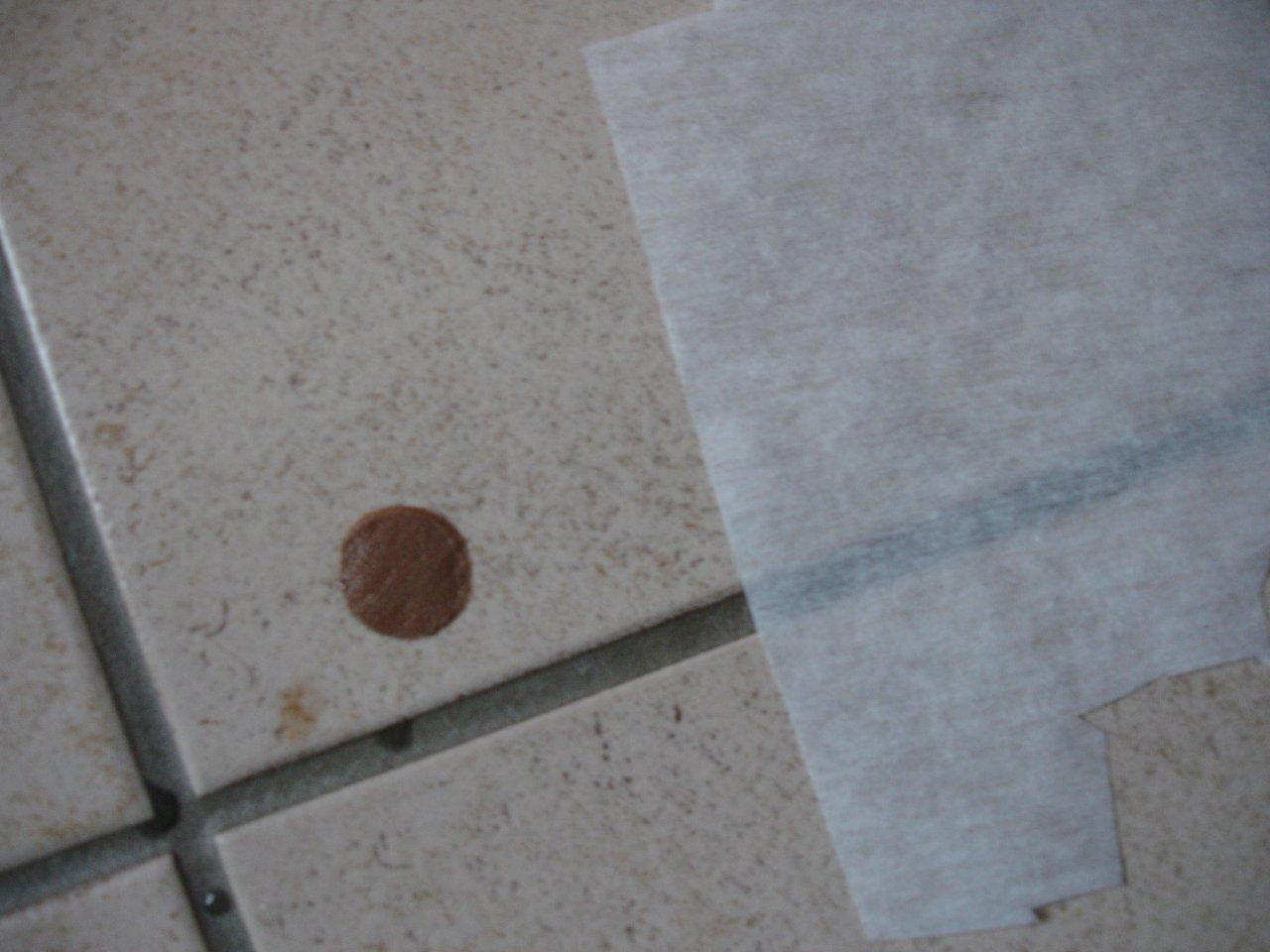

Dienstag, 8. Mai 2012, 18:14
Deswegen nehme ich das 1mm Gitter nur als Träger für das Filterpapier. Vom Durchfluss her geht das dann trotzdem noch recht gut hab mit gk und pro bei der AS mit 51HERZ noch 58l.
Dieser Beitrag wurde bereits 1 mal editiert, zuletzt von »EnigmaG« (8. Mai 2012, 23:17)
Sonntag, 1. Juli 2012, 11:59
So hatte den Filter jetzt nach ca. 1/2 Jahr das erste mal heraussen, war ca 2mm brauner Schleim drauf, nichts weltbewegendes aber im den Lamellen des Düsenkühlers sicher fehlamplatze.
Der Durchfluss hat sich bei ca 60 l um 2-3 l verbessert.
PS: Hatte das System vor Inbetriebnahmen gründlich mit Duschschlauchadapter gespült.
Links gebraucht, rechts Neu.
Dieser Beitrag wurde bereits 1 mal editiert, zuletzt von »EnigmaG« (1. Juli 2012, 12:03)
