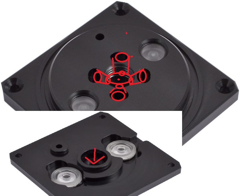

also das Wasser steigt durch die Metallröhre nach oben und plätschert runter.
Nope, tut es nicht... Stephan schrieb ausdrücklich, dass der Wassersäuleneffekt nicht nutzbar ist. Ausserdem - schau dir die Pumpenmodule noch mal an. wie die DDC funktioniert weisst du ja sicher? Das Wasser wird in der Mitte angesaugt

Im Ausgangspost stand, dass das Wasser neben der Röhre angesaugt wird? Wie passt das jetzt?
Samstag, 4. August 2012, 23:07
Dann vermute ich das die Saugseite der Pumpe mit einer T-Verbindung mit dem Rücklauf und den 4 Löchern unten neben der Röhre verbunden ist.

Klingt mehr als plausibel. Die Dicke des Pumpenadapters lässt darauf schließen.
Wozu ist eigentlich der Stopfen links neben der rotmarkierten Zeichnung? LED werden dort ja nicht montiert. Die Verbindung zum Füllstandsmesser ist es ja auch nicht, richtig?

Samstag, 4. August 2012, 23:41
Damit man das Pumpenmodul auch ohne AGB verwenden kann.
Genau das vermute ich auch, und wenn man das Bild genau anschaut und Stephan's Aussage dazunimmt, dass die Pumpenmodule auch ohne AGB eingesetzt werden können, dann gehe ich mal davon aus dass eben eine der beiden von Dir markierten Öffnungen verschlossen werden muss, ist ja logisch.
Woran uns das alledings nicht näher bringt ist die Antwort auf die Frage, wie das Wasser denn nu in den AGB wieder rein soll...

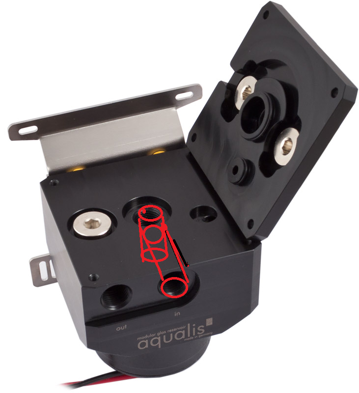

Wir gesagt, denke das Wasser fließest nicht durch den AGB, sondern der AGB gleicht bloß das Volumen im Kreislauf aus.

n der Mitte befindet sich da Gewinde für das Rohr (Ausgang des AGB´s).
Oberhalb der Gewindebohrung erkennt man eine Nut für das Einströmende Wasser welches zu den Taschenfräsungen an der Oberseite führt.
Ich denke es erden auch 4 Taschen dazu gefräst sein.
An das Gewinde zwischen AGB Verbinder und Pumpenmodul muss noch ein kleines Röhrchen kommen welches IN und Out voneinander trennt.
Auf den hier gezeigten Bildern fehlt es allerdings.
Der Trick an der Sache ist:
In und Out fließen durch die selbe große Bohrung in das Pumpenmodul. (getrennt voneinander durch ein Rohr)
Eine bestechende Theorie, Seyer, und sehr faszinierend kombiniert. Die Sache hat nur einen Haken, Watson: in dem Pumpenmodul selbst müsste eine entsprechende Trennkammer vorhanden sein, und auf dem Bild, auf dem die Bodenplatte des AGB quasi "aufgeklappt" auf dem Pumpenmodul steht, erkennt man sehr gut, dass es so eine Kammer nicht gibt. Überdies beisst sich die Theorie mit Stephans Aussage, dass man die Pumpenmodule auch ohne AGB nutzen kann, denn dazu müssen die zum AGB führenden Anschlüsse verschließbar sein, und das wäre da nicht der Fall. Wie gesagt, bestechend kombiniert, aber ich fürchte die Theorie müssen wir verwerfen.
Weisst du was? Ich glaube, du hast die Lösung gefunden. Ich geb zu ich musste deinen Post erst zweidrei mal lesen und mich dann hinsetzen und die Sache gründlich durchdenken. Aber es stimmt: das Wasser muss gar nicht DURCH den AGB fließen. Wir haben die Lösung deshalb nicht gefunden, weil wir wie die Hammel drauf fixiert waren, dass das Wasser ja durch den AGB strömen muss - weil es schon immer so gemacht wurde. Aber Tatsache ist, nein, muss es nicht zwingend, es reicht völlig wenn der AGB damit in Verbindung steht.
Nur - Wie entlüftet man so ein System dann?
Denke das geht schon, wen man den AGB befüllt lauft die Pumpe voll, die aufsteigende Luft wird das nach fließende Wasser etwas behindern, aber da die Pumpe keine Luft fördert reist der Luftstrom ja ab sobald sie Luft zieht und es kann wider Wasser nach fließen. Denke es wird ein bissen leger Dauern als bei einer Reihenschaltung, wird aber gehen.

Also ich weiss nicht - bei einem System wie meinem, wo ein großteil der Kühler oberhalb des Niveaus des AGB liegt, könnte das problematisch werden. Warum sollten die Luftblasen auch aus dem Wasserstrom raus? Die Pumpe saugt die doch gleich wieder an, bevor sie Zeit haben in den AGB aufzusteigen. Als ich bin da skeptisch.

Das Wasser fließt in der Tat nicht durch den aqualis bei den hier gezeigten Modulen. Das entlüften funktioniert trotzdem sehr gut, die Luft wird einfach nach oben separiert.
Allerdings: Für alle die den Effekt der "normalen" aqualis auch mit Pumpenmodul haben möchten, wird es mit der Vorstellung der Gigant-Variante auch noch eine Version mit Rückführung in den AB geben, das sei schon mal verraten. Die Bodenplatte ist etwas dicker und hat einen weiteren Anschluss, so dass man sich wie bei der normalen Version für oder gegen den Effekt entscheiden kann.
