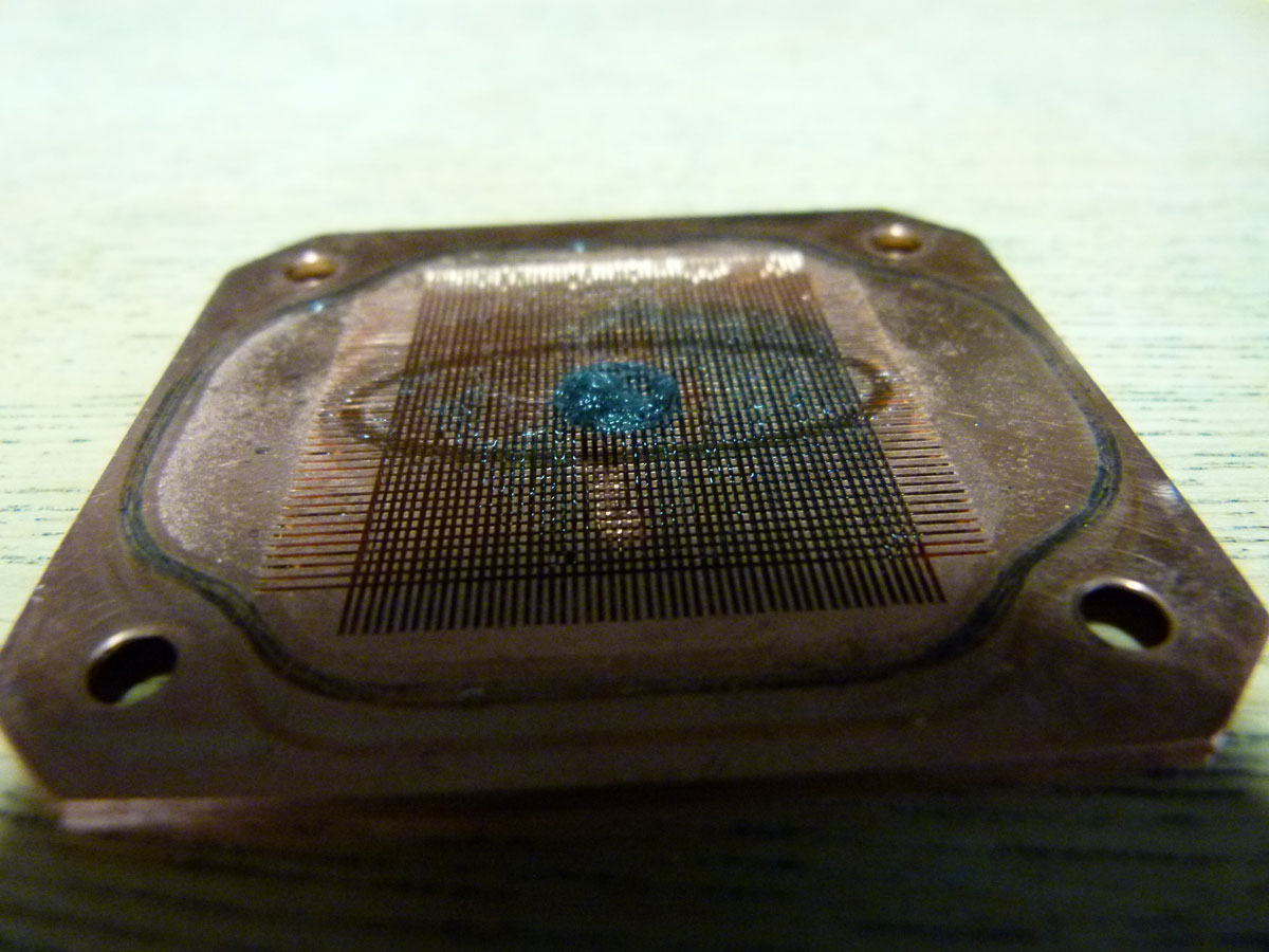

Ich habe jetzt folgendes Problem.
Ich habe bei meiner HIS HD7970 den Aquagratix verbaut.
Er liegt auch sauber auf, wenn ich die Wärmeleitpastenabdrücke mir ansehe.
Aber die Temperatur der GPU-Diode schnellt innerhalb von Sekunden bei Furmark z.B. auf ca. 70° und dann friert das System ein.
Wassertemperatur liegt bei 28 Grad, die Karte ist auch nicht übertaktet oder so.
Mit dem originalen Luftkühler hatte ich überhaupt keine Probleme mit der Temperatur.
Den Aquagratix habe ich auch schon geöffnet, aber dieser ist auch sauber.
Wo könnte hier der Fehler versteckt sein?
MfG Dagloi

Kann es sein dass der Kühler beim Auflegen Kontakt zur GPU hat und dann durchs anschrauben sich die Platine irgendwie verzieht, dass der Kontakt wieder weg ist??

Na ja, eigendlich sollte selbst mit 33l/h und einem aufliegenden Kühler die Graka-Temperatur nicht innerhalb von Sekunden auf über 70°C steigen. Vielleicht ist es ja so wie schon beschrieben wurde. Beim Auflegen des Kühlers wird dieser kurzzeitig auf den GPU-Heatspreader gedrückt und die Wärmeleitpaste hinterläßt einen Abdruck. Beim festziehen der Schrauben jedoch spannt die Leiterplatte und der Kühler verliert den Kontakt. Vielleicht steht auch ein Bauteil auf der Platine etwas über und verhindert eine plane Auflage des Kühlers.

Na, das war nur ein Missverständnis, da Du einen '2x Full-Mainboard Kühler EK' erwähntest und dazu noch Spannungswandler, nahmen wir an Du hättest die auf dem Mainboard gemeint. Was ich mich frage ist, ob die Temp. von 36°C im Idle auch ohne jedwede Kühlung zustande kommen, oder ob die GPU auch da schon überhitzen würde. Ich denk mal Letzteres. Jedoch wenn der Kühler die GPU dann nicht kühlen würde, wäre diese nicht auf 36°C im Idle. Ok, meine GPU's sind auch bei 36°C im Idle. Dies könnte durchaus die höchste Temperatur sein die im Idle erreicht wird und die eigendlich keiner Kühlung bedürfte, nackter Chip sozusagen. Dann bleibt nur die Vermutung, daß der Kühler nicht auf dem GPU-Spreader aufliegt.
Kannst ja mal nachdem Du den Wasser-Kühler von der Graka getrennt und den Kühler, sowie Heatspreader von der Wärmeleitpaste gesäubert hast, einfach auf die Mitte des GPU-Heatspreaders einen kleinen, gehäuften Klecks Wärmeleitpaste auftragen, ohne sie zu verteilen und dann den Kühler normal mit allen Schrauben montieren. Danach alles wieder demontieren und langsam und vorsichtig den Kühler abnehmen und den Wärmeleitpasten-Klecks observieren. Wenn die WLP platt gedrückt und zu einem dünnen Film verteilt wurde, lag der Kühler wahrscheinlich optimal auf. Wenn nicht, dann lag er nicht auf.

Der Kühler liegt nicht richtig auf und deshalb wird die GPU, vorallem unter Furmark zu heiß.
Ob da Wasser fließt oder nicht, macht im ersten Moment überhaupt keinen Unterschied.
