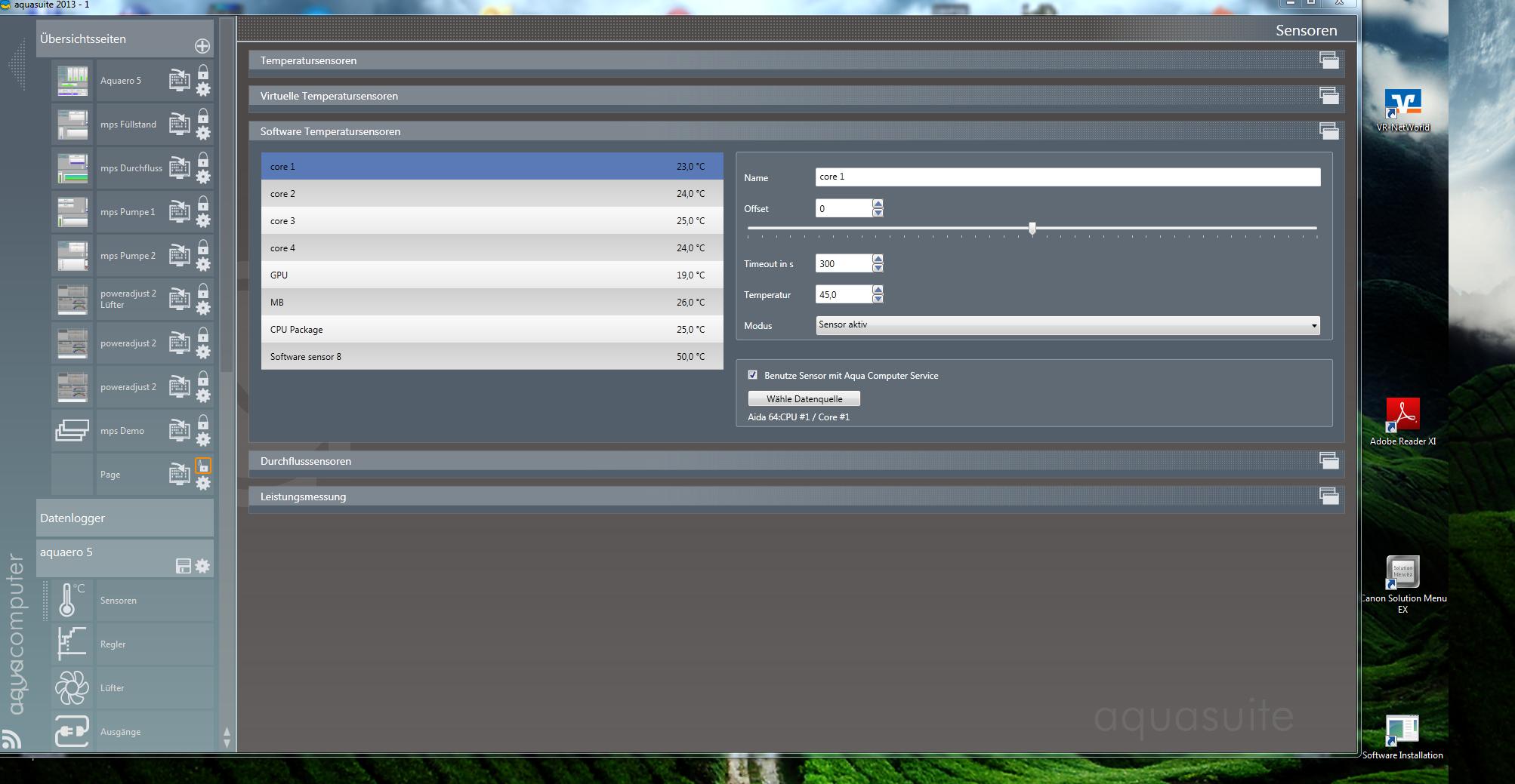

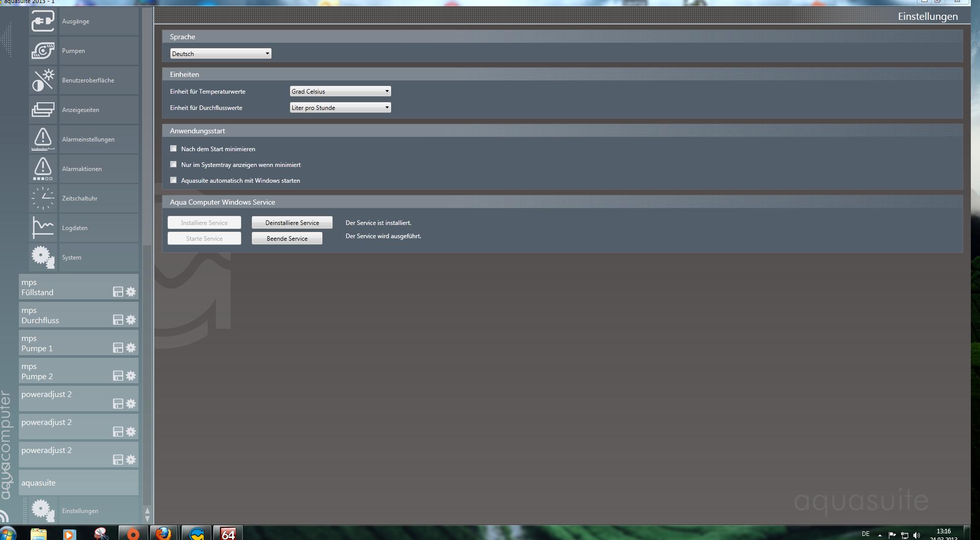

maexi
Sonntag, 24. März 2013, 13:34
@Rostiger
eigentlich brauchts ja nicht viel, einfach den Service aktivieren , Aida (Haken setzen) muss eingeschaltet sein und dann die Software-Temperaturen eingeben . Dann kann ich die Daten z.B.hier eintragen, damit die immer sichtbar sind muss Aida oder HM immer mitlaufen.

Huepper
Montag, 25. März 2013, 00:58
Hi Rostiger,
ich kann die Einstellung von maexi bestätigen. Habe auch AIDA64 und dort das Häkchen für "Aktiviere das Schreiben von Sensor Werten in WMI" gesetzt.
Die Verbindung habe ich zwar nach dem Update neu erstellen müssen. Läuft wieder klaglos.

Rostiger
Montag, 25. März 2013, 07:32
zum Problem Softwaresensoren...
Der AC - Service war nicht gestartet jetzt wieder alles OK
:D
Vielen Dank für die zahlreiche Mithilfe
