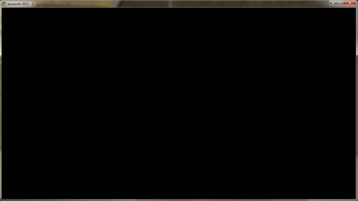

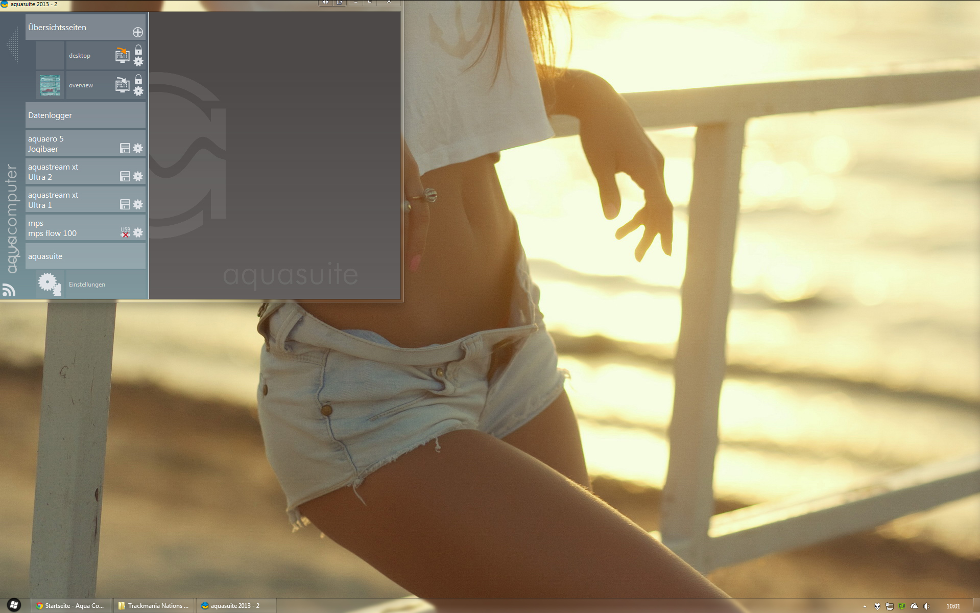

ich hab ein kleines Problem mit der AquaSuite, weiß jetzt nicht obs an der Aquasuite liegt oder an .Net…….vielleicht hat ja jemand eine Idee.
Habe einen PC mit 4 Monitoren, 3 zum Spielen über Eyefinity und auf einem kleinen läuft die Aquasuite. Wenn ich irgendein Spiel starte, wird die Oberfläche von Aquasuite schwarz, wechselt man dann kurz per Windows Taste vom Spiel
zu Desktop und zum Spiel zurück wird alles richtig angezeigt. Hab schon verschiedene Programme versucht die die Aquasuite in Vordergrund halten sollen, hat aber auch nicht funktioniert.
Weiß jemand Rat? :)

Warhead
Montag, 3. Juni 2013, 14:45
simpel: starte deine fullscreen-games im vollbildfenster

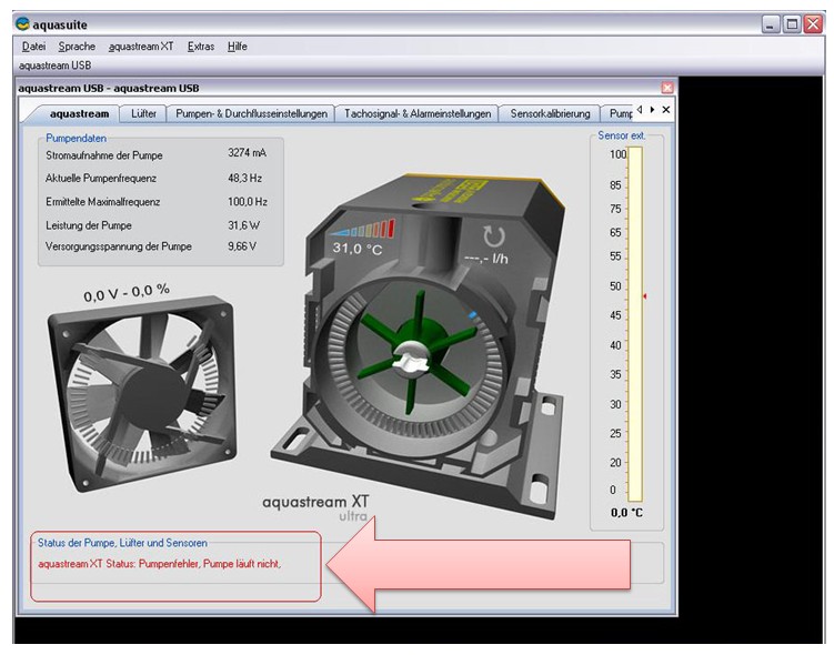

Hab noch eine Frage :)
In der alten AquaSuite wurden Fehler in Klartext dargestellt, in der neuen Aquasuite hab ich nur diese Glocke gefunden die eine Fehler Nummer anzeigt, wo der Fehler ist kann man nicht auf einen blick sehen.
Gibt es ein HowTo wie man die Fehlermeldungen in Klartext darstellen kann? ?(

maexi
Freitag, 14. Juni 2013, 11:20
In der AS 2013 hast Du den Reiter Aquaero5. Wenn Du den öffnest und dort auf Alarmeinstellungen gehst, kannst Du unter anderem Deine Hinweise einstellen, wann und wie gewanrt werden soll. Falls dann eine Warnung erfolgt, kannst Du dort sehen, wo der Fehler ist. Du kannst aber auch alles was Du da einstellst auf der Übersichtseite in AE5 einrichten und dort bei Alarm ablesen.

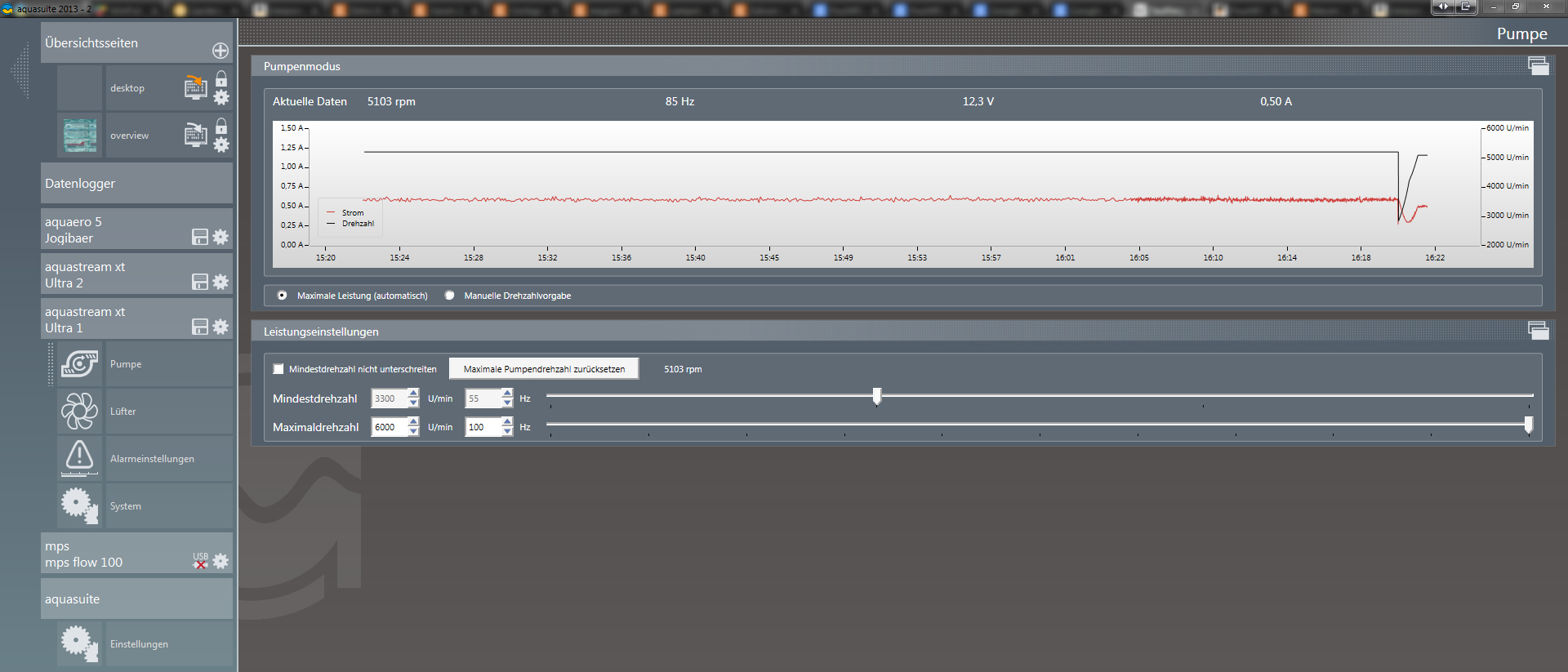

Ich habe sporadisch Probleme mit den neuen Durchflusssensoren, die fallen manchmal bei mir aus, oder es ist die Pumpe, das konnte ich noch nicht identifizieren.
Aber dass mein System aufgrund von zu niedrigem Durchfluss einfach abschaltet (Relais Notabschaltung über das Aquaero 5) habe ich noch nicht so lange und ist bisher 2 mal passiert im Abstand von ca. 3 Wochen. Der aktuelle Durchsluss liegt bei 39l/h mit 86,2Hz. Ich habe jetzt mal Log Diagramme für Frequenz und Durchfluss eingerichtet, mal gucken was die beim nächsten mal zeigen.
Einen Wackelkontakt kann ich nahezu ausschließen, das Gehäuse steht fest, ruhig und sicher, auch ein rütteln am Gehäuse verursacht keinen Wackelkontakt.
So jetzt ist es gerade wieder passiert, die Frequenz ist im laufenden Betrieb zusammengebrochen :S , und da ich die Alarmaktion deaktiviert hatte konnte ich einen Screenshot machen. Es liegt also definitiv an der Pumpe, diese läuft mit der automatisch ermittelten Maximalfrequenz. Sowas darf doch nicht passieren!? Pumpe defekt? Der Fehler trat letztes Jahr noch nicht auf; die Lüfterelektronik liegt aktuell bei 53°C.

Das kann schon mal passieren. Die Pumpe reagiert wenn diese mit Maximalfrequenz läuft recht sensibel. Sprich das reichen schon kleine Veränderungen der Umgebungsparameter und die Pumpe macht einen neustart und sucht sich eine Frequenz die entwas geringer ist als die letzte.
Montag, 22. Juli 2013, 15:43
Mhhh ich habe befürchtet dass du das sagst. Aber dann kann ich die Alarmeinstellung ja quasi vergessen wenn ich mich nicht am Durchfluss orientieren kann!?
Warhead
Montag, 22. Juli 2013, 21:57
naja im prinzip schon. nach dem motto "if durchfluss <x über y sekunden" dann kaschiert man sowas 1a raus
