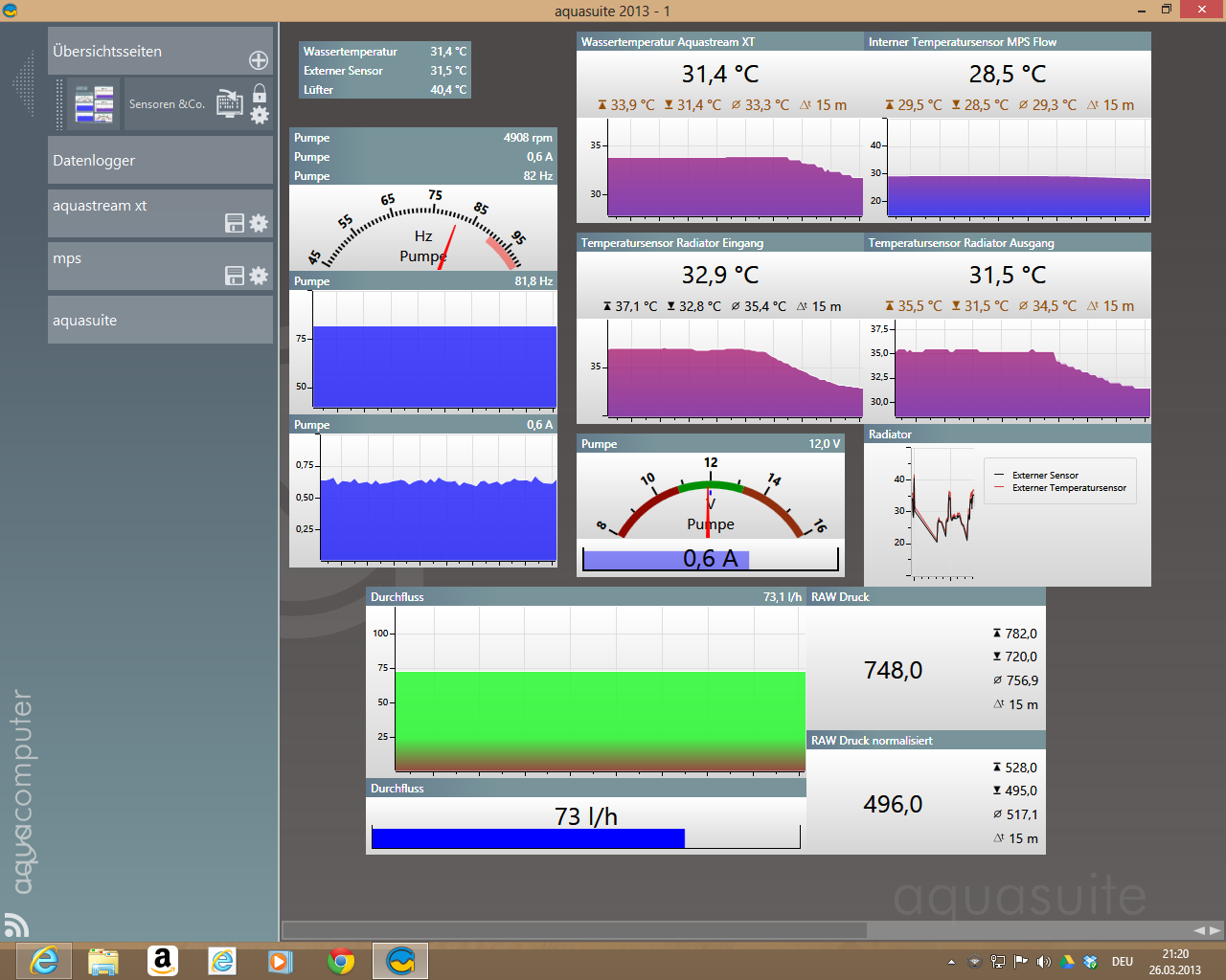

Soviel dazu, jetzt kann ich auch wieder keine Daten einstellen. Dazu zeigt mir der Interne Temperatursensor falsche Temperaturen an. Siehe Dateianhang. Vor allem ist der MPS Flow direkt am Ausgang der Pumpe. Also müsste er zumindest nur einen °C Unterschied anzeigen, aber nicht gerade mehr als 2° C. Wie man auch sieht, bei höheren Temperaturen ist der Unterscheid dementsprechend auch höher.
Das ist durchaus normal. Gerade für die Internen Sensoren können die Gemessenen Temperaturen von den Realen Temperaturen abweichen. Um eine genaue Absolute Wassertemperatur zu messen muss man einen Externen Sensor wie die Inline-Sensoren benutzen.
