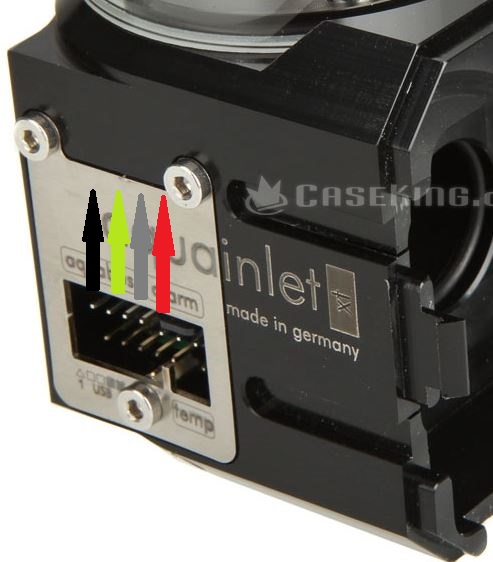

kutjub
Dienstag, 13. Mai 2014, 15:08
Also müssten die Kabel so angeschlossen werden?
Siehe Bild.
