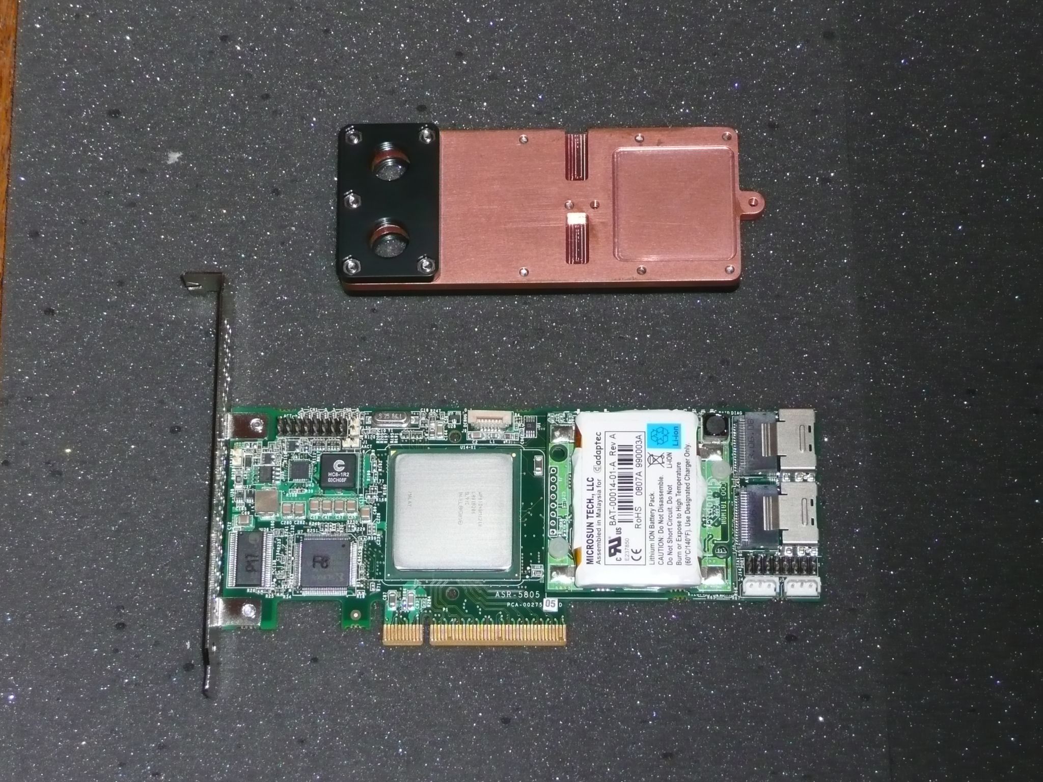

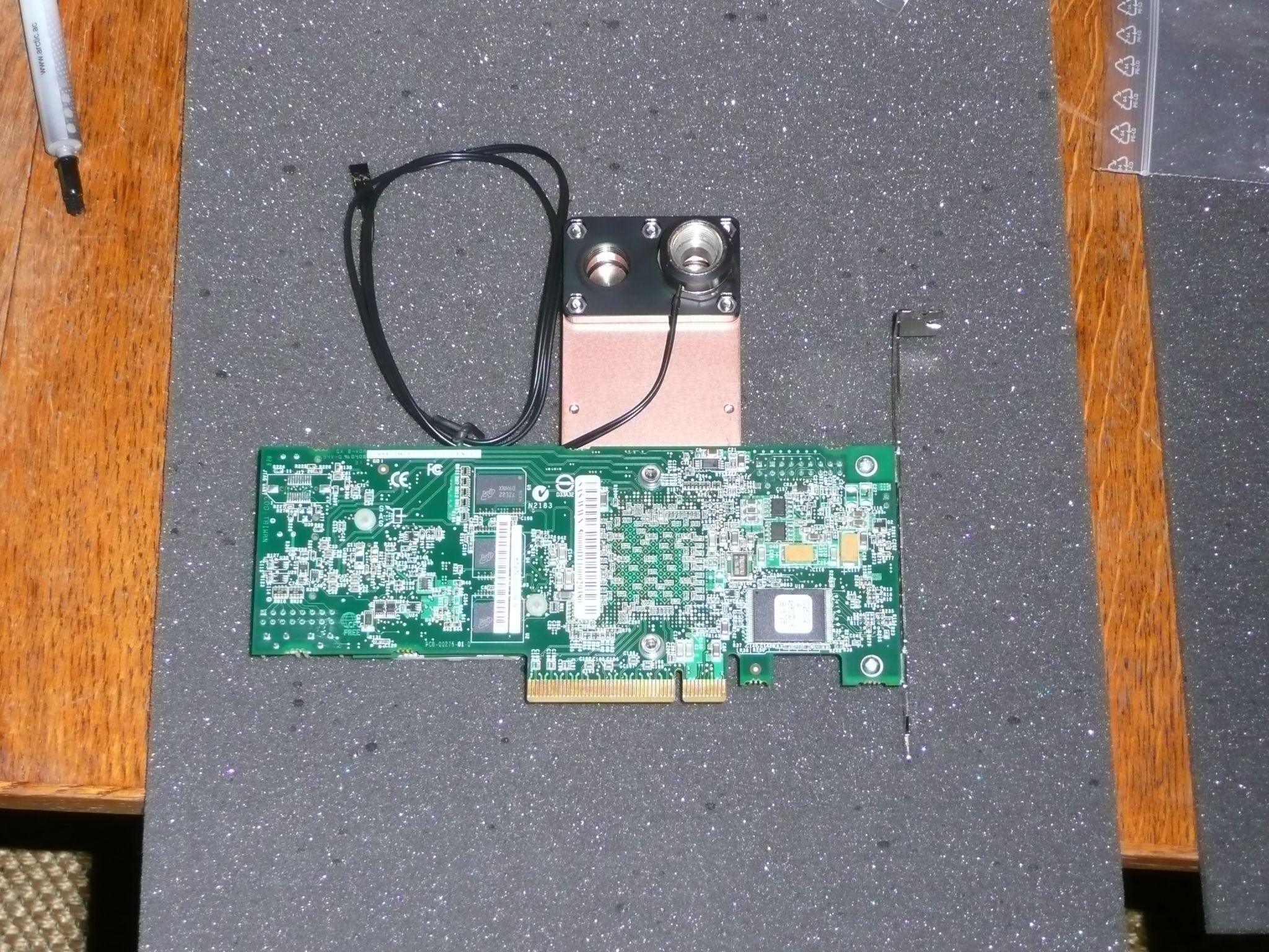

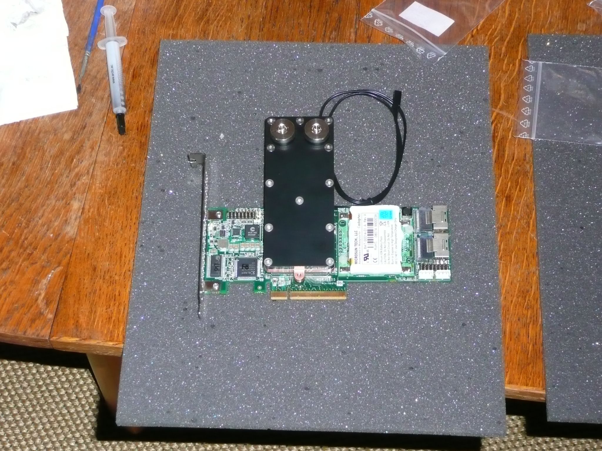

Die alten Chipset-Kühler sind schonmal nen guter Anfang. Ich selbst habe einen Adaptec 5805 unter Wasser und hab am Anfang auch mit so einem Aquacomputer Twinplex rumexperimentiert. Dafür gibt es viele verschiedene Befestigungsbleche mit unterschiedlichen Lochdurchmessern.
Das Problem ist aber, das die Anschlüsse ja dann seitlich dran müssten und du also auf der Karte relativ fette Anschlüsse sitzen hast, für die du natürlich auch Platz brauchst.
Ich hab das Problem dann letztlich durch einen Fremdkühler gelöst. Ich weiß zwar nicht ob ich das hier sagen darf ohne ne Rüge zu kassieren, aber die Firma gibt es schon nicht mehr, vielleicht isses da ja dann OK. ;)
Mein jetztiger Kühler ist von MIPS Computer, die hatten damals speziell für Adaptec und Areca Controller Single-Slot kompatible Kühler im Angebot. Das Ganze sieht dann so aus bei mir:
